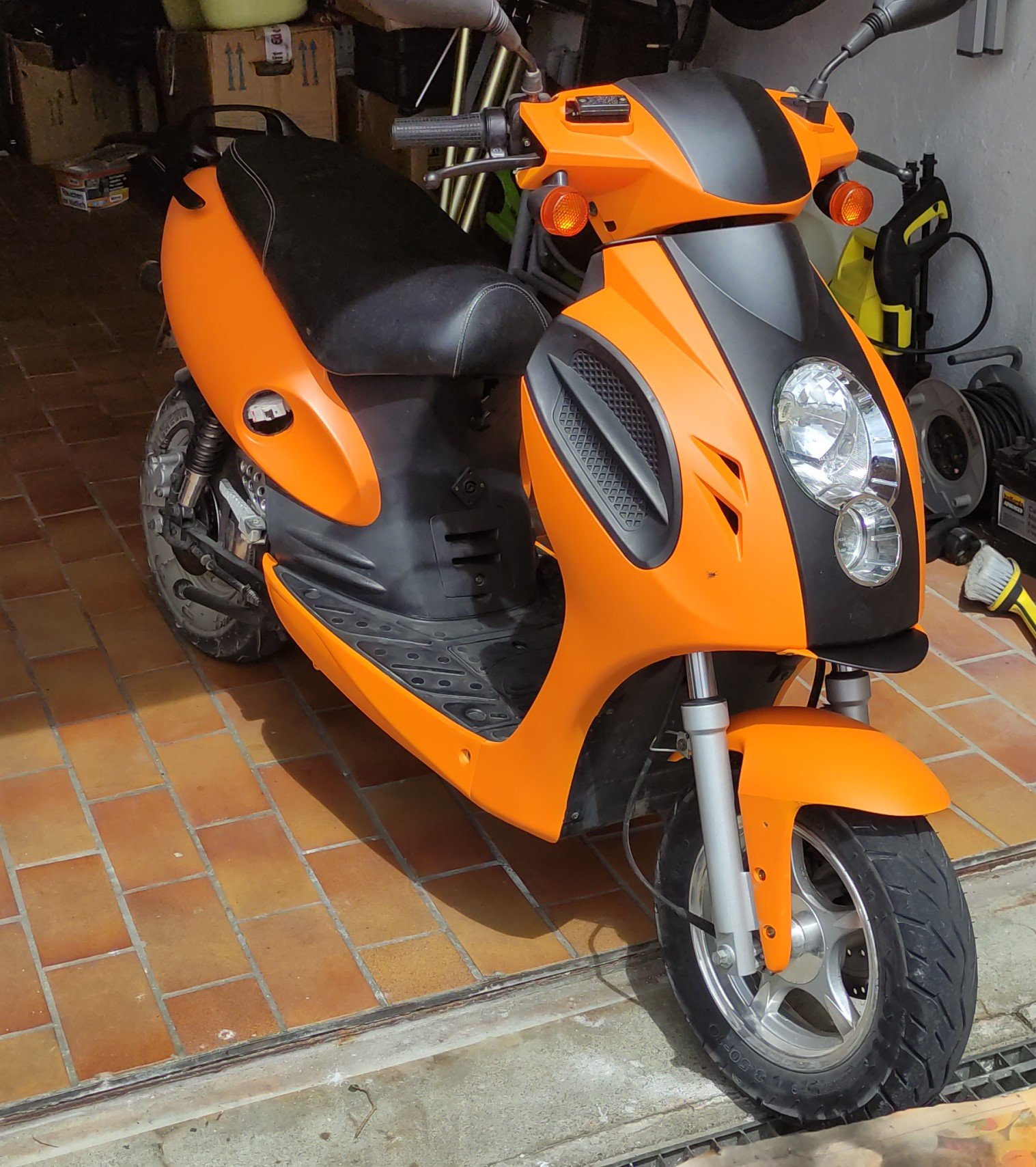

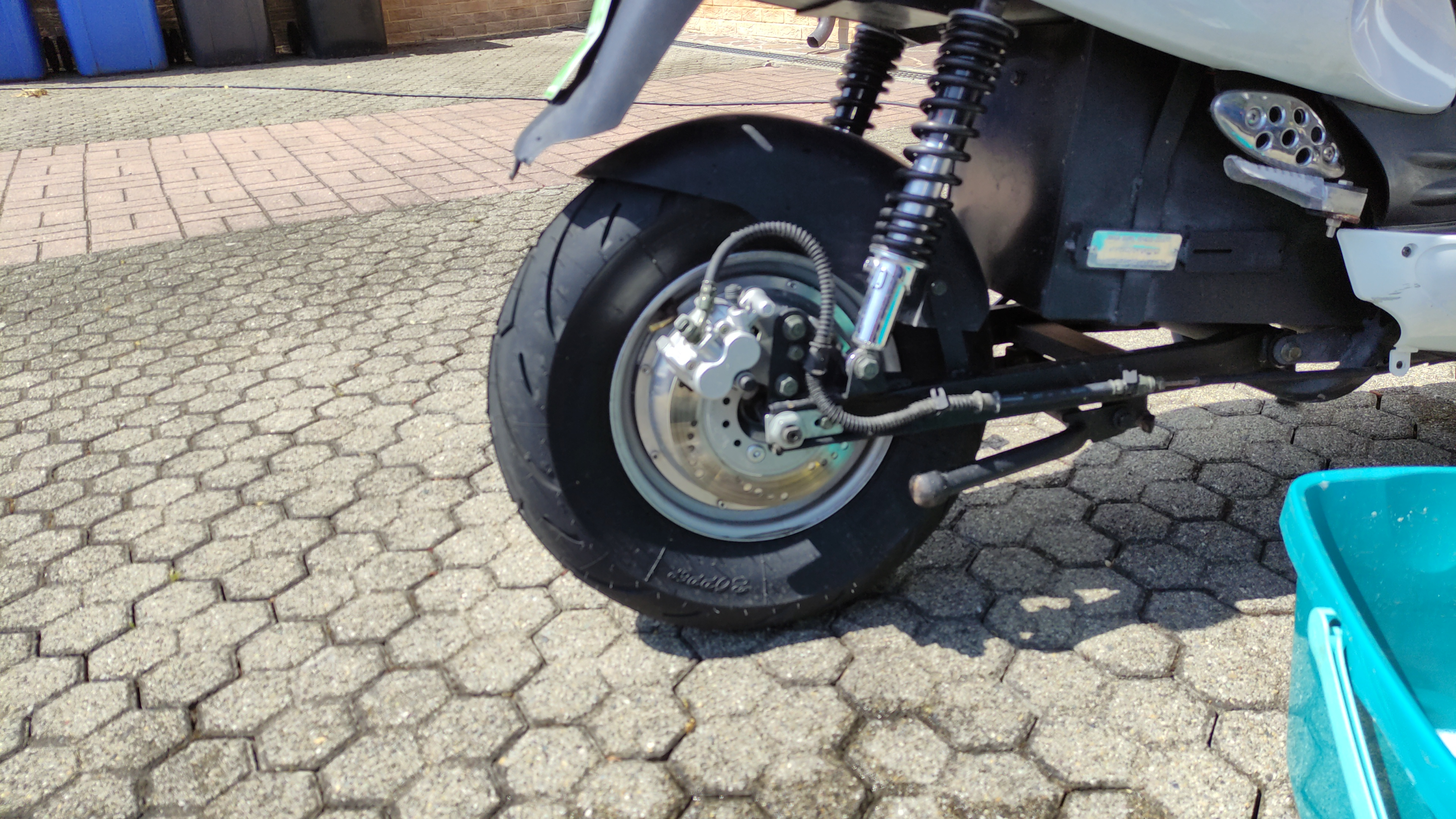

Hier ein Bild mit dem dicken Hinterreifen- vorher war wie vorne ein 3.50-10er drauf- jetzt 120/90-10. Vorne muss ich leider bei dem 3.50er bleiben, da sonst der Tacho nicht mehr stimmt.
Wenn der Volton wirklich so abliefert (ähnlich dem Kelly), wird er bestellt 8-)
Danke für den Tipp Didi. Ist immer noch gut 150-200 Euro günstiger als der Kelly.
