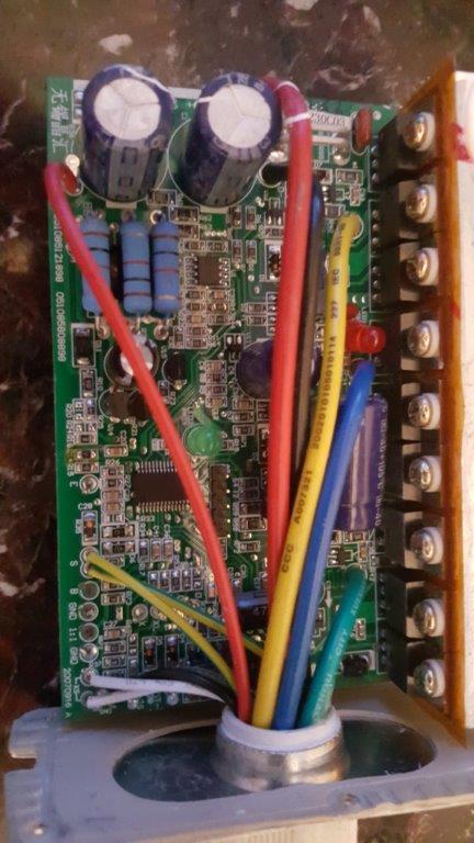

versuche ein paar Fotos vom Controller (Model: A4845Y3-WL24A ) hier zu posten...
Er scheint 2 (+3.dünnes Kabel Zündschloss? ) für die Batterie
3 dicke Kabel für den Motorspulen
5 dünne für die Hallsensoren 3 (grün gelb blau )+2(rot schwarz für + und- )
2 für Bremshebel (weiß) ?
1 dünner: grün/gelb: Erdung ?
und 6 dünne ( rot, schwarz, schwarz, grau, rot, grün, grün/gelb ) Gasgriff,Tacho...?
kann mir vielleicht jemand helfen die Anschlüsse zu identifizieren ( sonst find ichs auch selber raus )
und mir einen alternativen Controller - Kelly oder einen anderen - empfehlen und wo kann man die
unkompliziert kaufen...?
...wer hat Ahnung wie aufwendig das wird und ob dann die Komponenten der Fahrzeuge die Leitungssteigerung
langfristig überleben?...bräuchte nur Drehzahlerhöhung um ca 30% und keine Drehmomentsteigerung...
Der ZWD 308 fährt bergab und bergauf egal wie steil 35km/h ..sollte also genug Resourcen haben.
auch für Links und andere Forenhinweise bin ich dankbar!

Hinsichtlich der Kabel ist man nur dann sicher, wenn man mal die Verkabelung im Roller komplett aufnimmt. Ergänzend kommt so als Highlight hinzu, dass bei manchen Rollern die Bremslichtschalter / Seitenständerschalter gegen Masse geschaltet sind, bei anderen gegen 12V, ..., achja, Erdung gibt es trotz der Kabelfarbe nicht, solange kein festes Ladegerät eingebaut ist.
Nun zum schwerwiegenden Problem: der Motor würde sicherlich eine Überlastung überleben - nur sollte man vorher wissen, ob er nicht jetzt schon per Design überlastet wird. Wesentlich unschöner ist die Situation für den Akku - Bleiakkus werden dank Peukerteffekt zunächst mit einer deutlich reduzierten Reichweite und später mit früherem Tod aufwarten, Lithiumakkus entweder durch ein BMS regelmäßig abgetrennt oder sie quittieren ihren Dienst unter heftigem Aufblähen mit mehr oder weniger heftigen Rauchzeichen.
Wenn die Käbelchen am Motor und den Akkus ebenso stark sind wie die aus dem Controller, wäre das der Moment, in dem ich mich von Tuninggedanken verabschieden würde.
Controllertausch ist also nur dann eine Lösung, wenn man weiß, wie sich die gesamte Kette aus Akku - Controller - Motor - Kabelverhau verhalten wird.

...Stimmt das Licht ist plus auf Masse und minus auf den Kabeln....alle Ledlampen mußte ich umlöten...
werde mal die Motorkabeldurchmesser messen....
vielen Dank für die Antwort...
