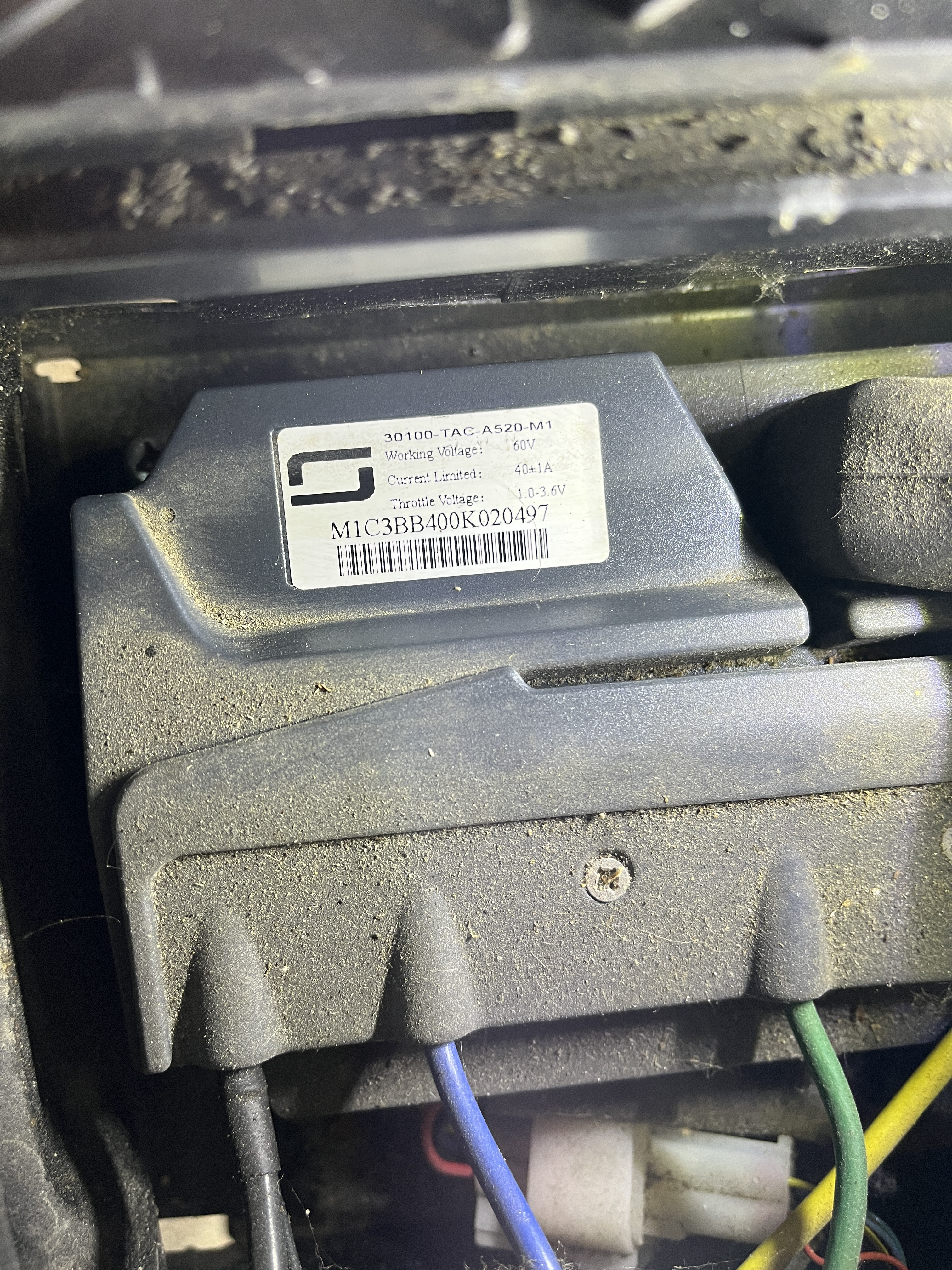

Das habe ich noch gefunden,vieleicht hat von euch
einer ja mehr Ahnung wie ich! Ist in mein Roller drinne!

That will definitely be a Lingbo controller, but you have to open it up to see what is printed on the board. Super Soco uses their own part numbers, but internally it's just a Lingbo controller. If you open it up, make a picture of the entire board, because you may or not may have the electronics to communicate/change parameters in Lingbo's GUI software.
I translated it for you:
Das wird definitiv ein Lingbo-Controller sein, aber man muss ihn öffnen, um zu sehen was auf der Platine aufgedruckt ist. Super Soco verwendet eigene Teilenummern, aber intern handelt es sich nur um einen Lingbo-Controller. Wenn du es öffnest, mach ein Bild von der gesamten Platine, da Sie möglicherweise über die Elektronik zur Kommunikation/Änderung von Parametern in der GUI-Software von Lingbo verfügen oder nicht.

Re: Super Soco Cux BJ 2019 welcher Controller ist verbaut?
Hallo
Danke für die Info!
Das ist schon mal ein sehr guter Tip!
Im Moment leider sehr wenig Zeit um ihn zu Öffnen!
Hello
Thanks for the info!
That's a very good tip!
Unfortunately very little time to open it at the moment!
