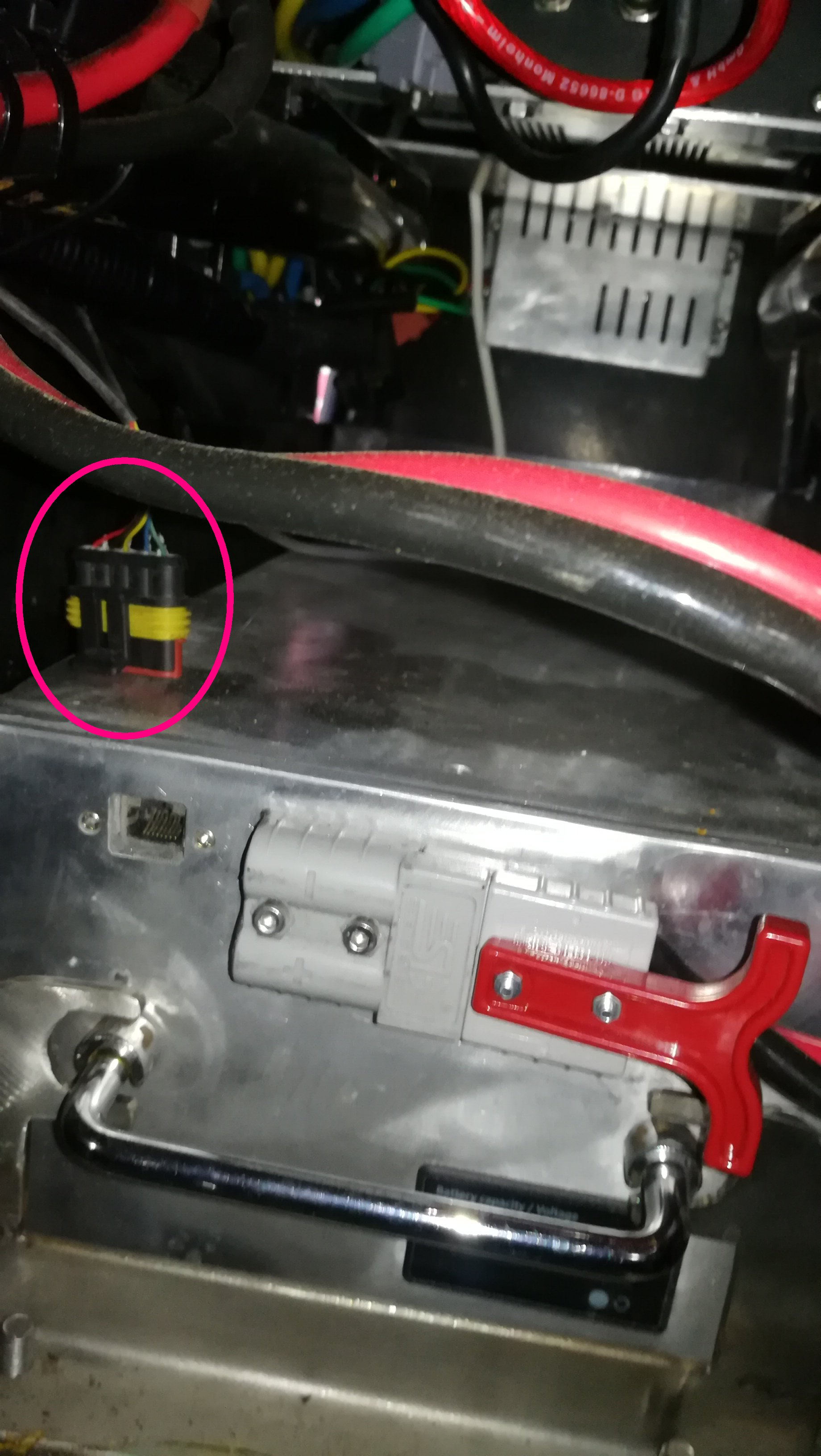

Ich habe auch noch einen d-Sub-9 Stecker ausmachen können (spräche dann ja doch für irgendeinen Prozessor)
und auch so einen AMP-Superseal rumbaumeln...
Vielleicht ist es doch ein Kelly oder irgendwas baugleiches/ähnliches??
Hat jemand ein Programm zur seriellen Kommunikation oder eine Protokollbeschreibung?
danke & Grüsse!

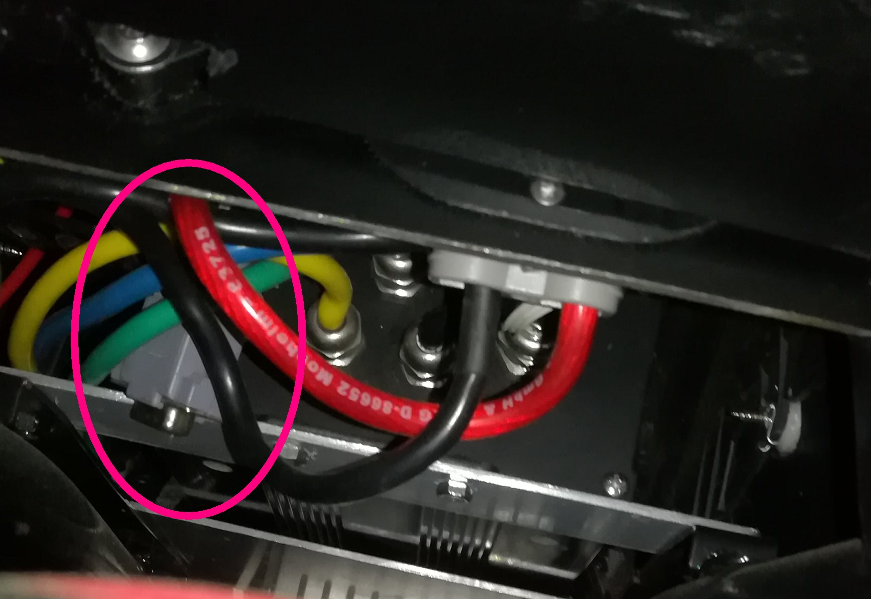

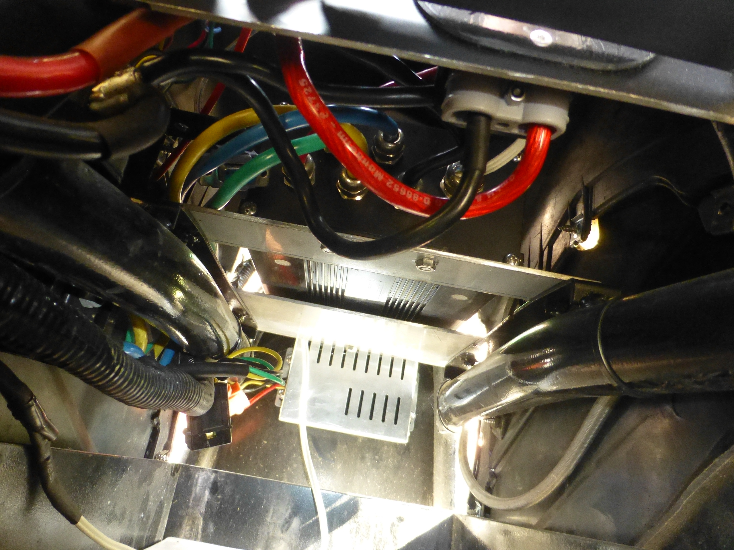

Hallo Phil,
der Kelly KBL72201 ist das nicht. Der hätte die Buchse für den D-Sub. Vermutlich ist es hier der 80-A-Controller den es im Masini auch gab (K. A. ob da was programmierbar ist.
Der leere Stecker ist offenbar der zweite (redundante) Hallsensorstecker vom Motor.
Der DC/DC-Wandler scheint auch unter den Controller gewandert zu sein.
Zuletzt geändert von didithekid am Mo 26. Jun 2023, 14:06, insgesamt 1-mal geändert.

war bei dem originalen an die RS232 Buchse von aussen was angeschlossen? (bei dem Stecker auf dem Foto ist ja nicht zu erkennen ob male oder female)
Auf dem Controller steht zumindest ja eindeutig 'Current Limit 100A' drauf - spräche das nicht gegen einen '80A'?
Bild ab Steckdose inkl. Ladeverluste
derPhil
Beiträge: 280
Registriert: So 23. Mai 2021, 17:01
Roller: Masini Sportivo
PLZ: 31
Re: Blockkommutierung Basics Fragen
Beitrag von derPhil »
didithekid hat geschrieben:
Mo 26. Jun 2023, 13:43
ah, guter Tip - danke! Auch gut zu wissen, dass sowas existentielles doppelt ausgeführt ist!
