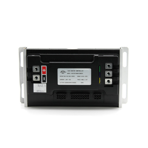

Hallo liebes Forum. Ich habe einen Rolektro City Retro Roller für ein paar EUR mit 2 Akkus erstanden. Der Roller funktioniert soweit aber die Höchstgeschwindigkeit liegt nur die ersten 3-4 Kilometer bei 45 km/h und sinkt danach auf 40-42 km/h. Auch aufgebockt mit freiem Hinterrad dreht der Motor nur bis exakt 45 km/h. Scheint der Controller ist auf eine bestimmte Drehzahl programmiert. Die 60V 30Ah Akkus sind OK und haben eine Reichweite von über 50 km. Leider finde ich keinerlei Info zum verbauten Controller (siehe Bild). Frage: Kennt jemand dieses Teil und gibt es dafür Software oder sollte ich ihn rauswerfen und z. B. durch einen EM-30-S ersetzen? Ich möchte den Roller nicht illegal tunen sondern nur die 45 km/h möglichst lange halten.
