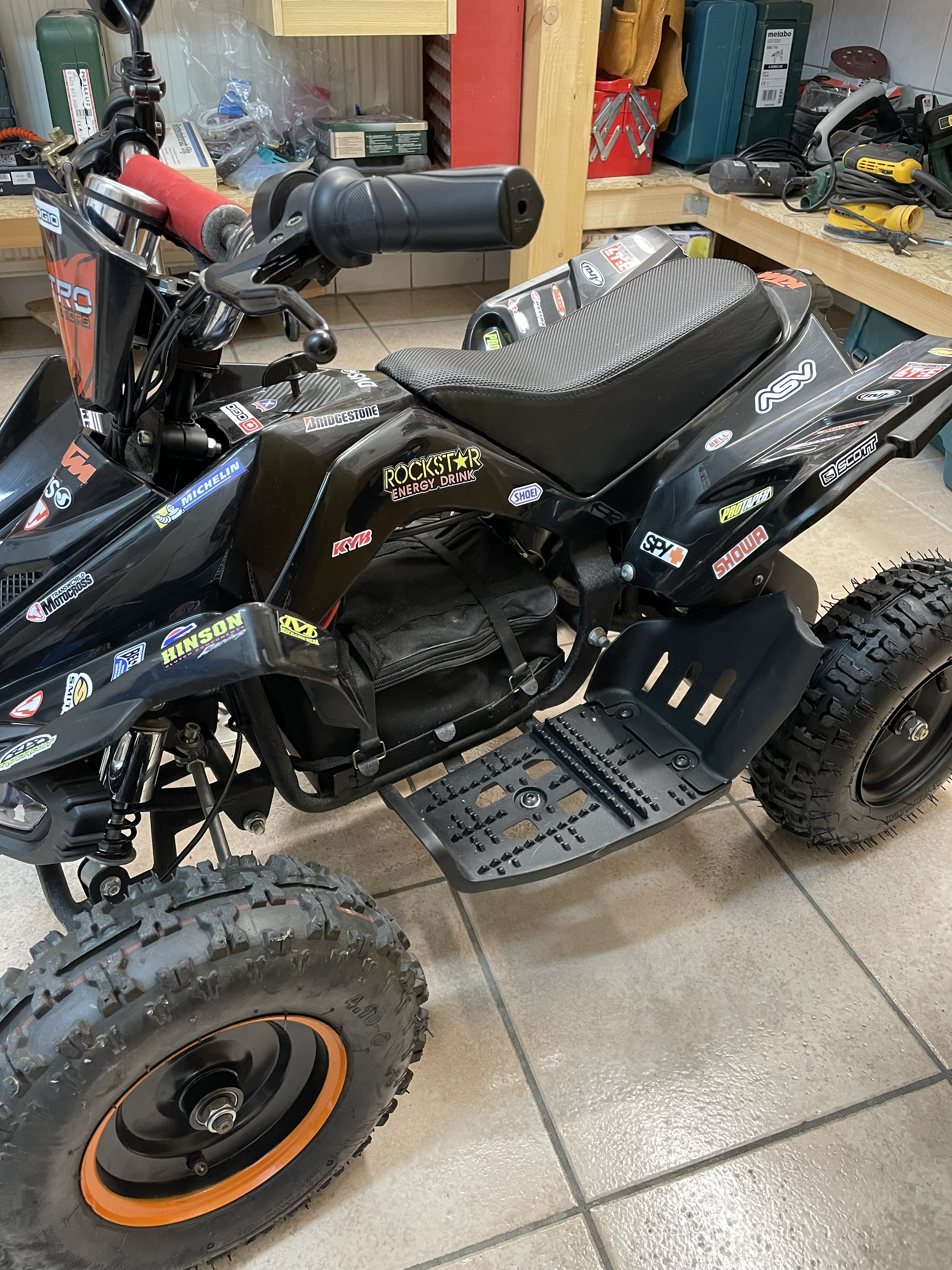

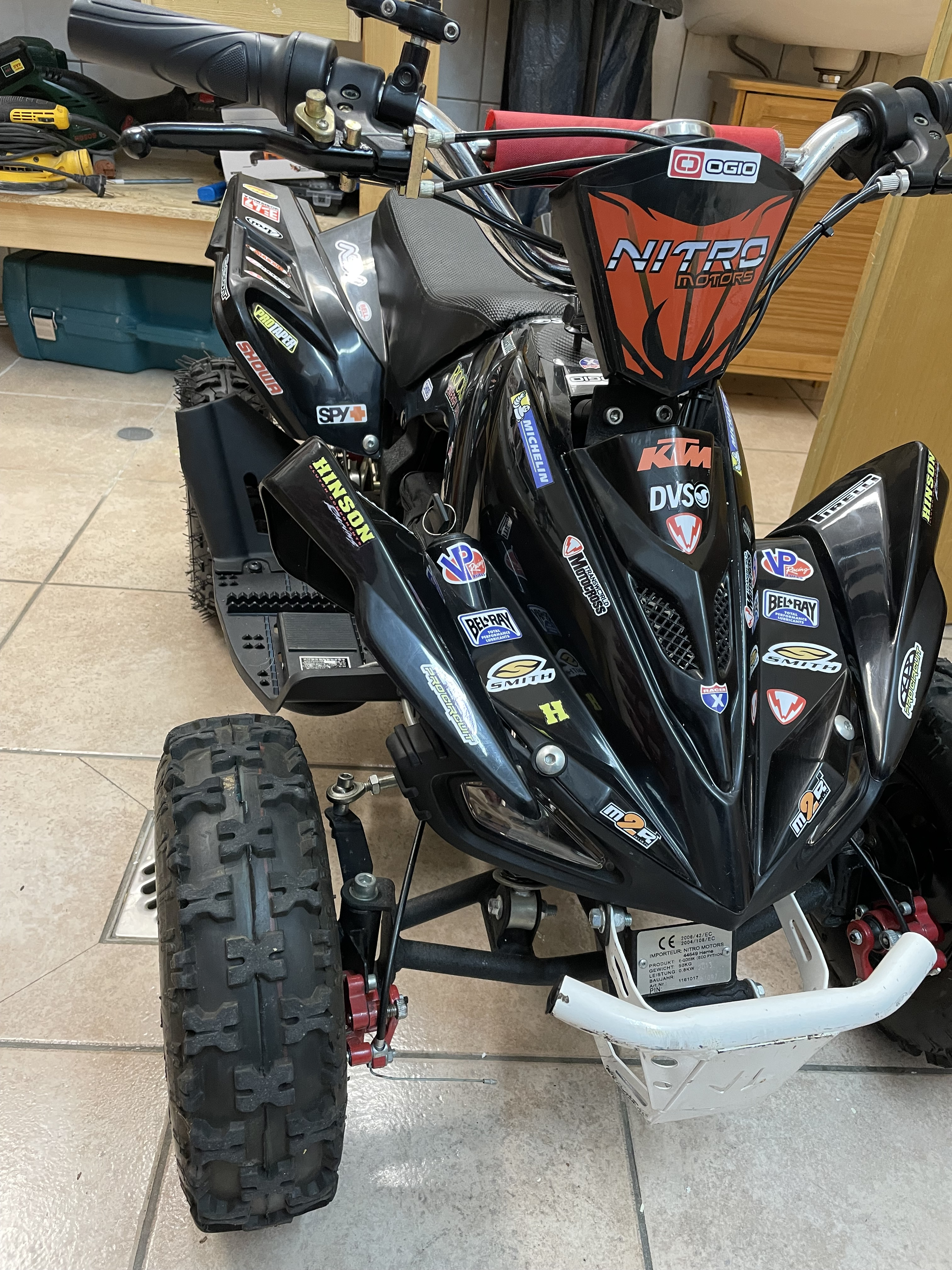

P.S. Zwei Bilder von dem Quad

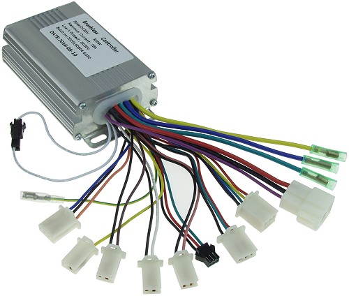

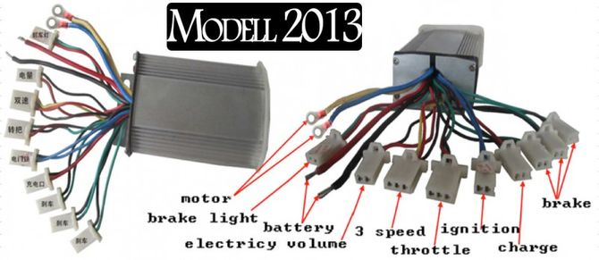

Hi, vielen Dank für deine Mühe. Mein aktuelles Steuerteil hat 11 Anschlüsse, wobei ich 1 Kabel nicht brauche (Bremslicht).
Dann hat mein Steuerteil auuch 2 mal einen 3-poligen Stecker, was das gezeigte Steuerteil auf eBay glaube nicht hat.
Mein Quad hat auch 3 verschiedene Geschwindigkeitsstufen, nicht nur 2.
Ich glaube ich kann das Quad in die Tonne schmeißen
