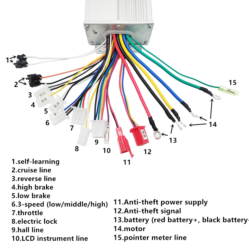

hier als Bespiel mal ein ähnlicher Billig-Controller mit dessen Übersicht der Anschlüsse (was es da so alles gibt):
https://de.aliexpress.com/item/33052331 ... W70cCLVzNT
Statt der EU-typischen 25/45 km/h-Umschaltung hat der aber 2/3-Fahrstufen.
Es mag einfacher sein, einen neuen Controller in China zu bestellen, als alle Funktionen am Alten zu entschlüsseln.
