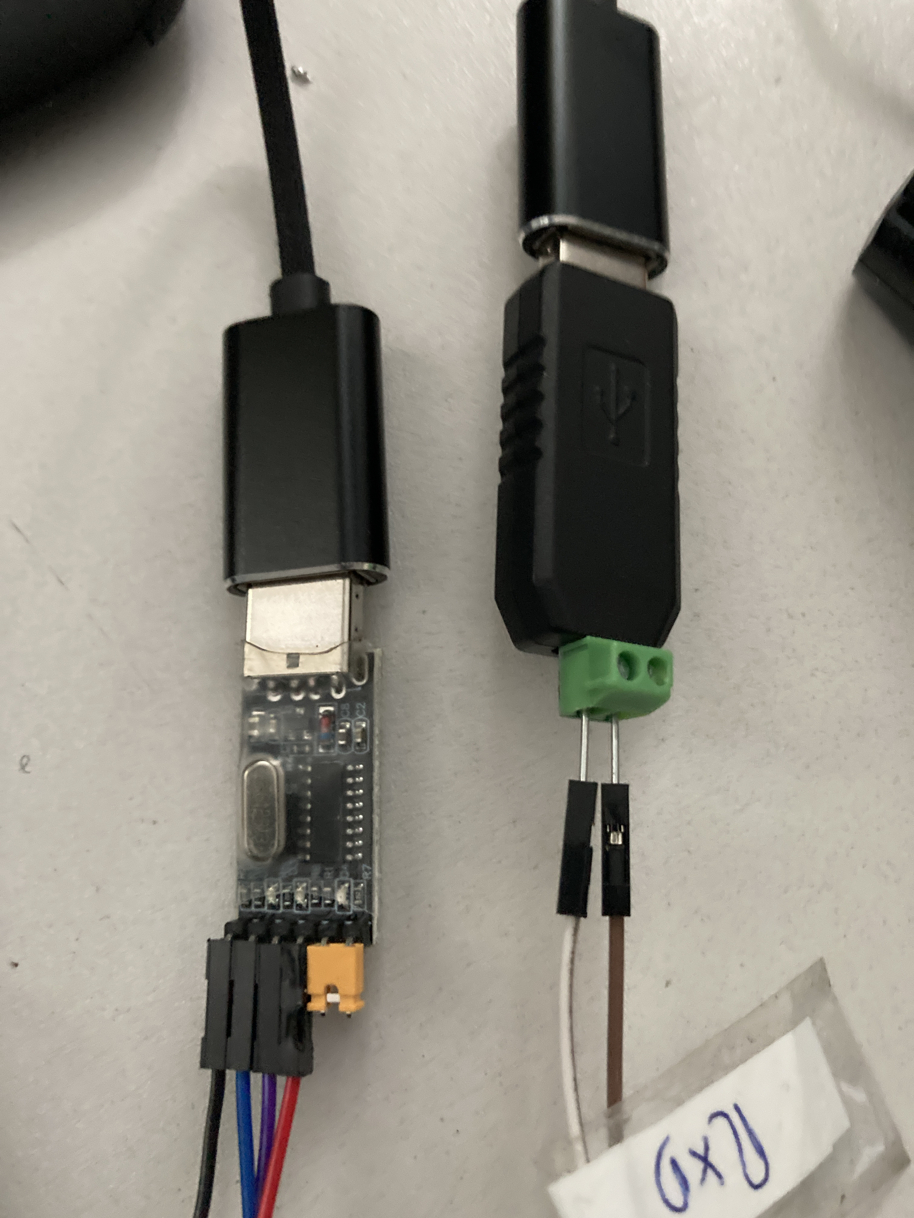

Wahrscheinlich benutzt du das falsche Protokoll, benutzt du USB to TTL (3,3V)?
Du brauchst aber RS485 und 3,3 V ! Ich benutze den USB to TTL für die Stromversorgung, Pin 29&7
und diesen für die Daten Das Ganze sieht dann so aus Das packst du! good luck

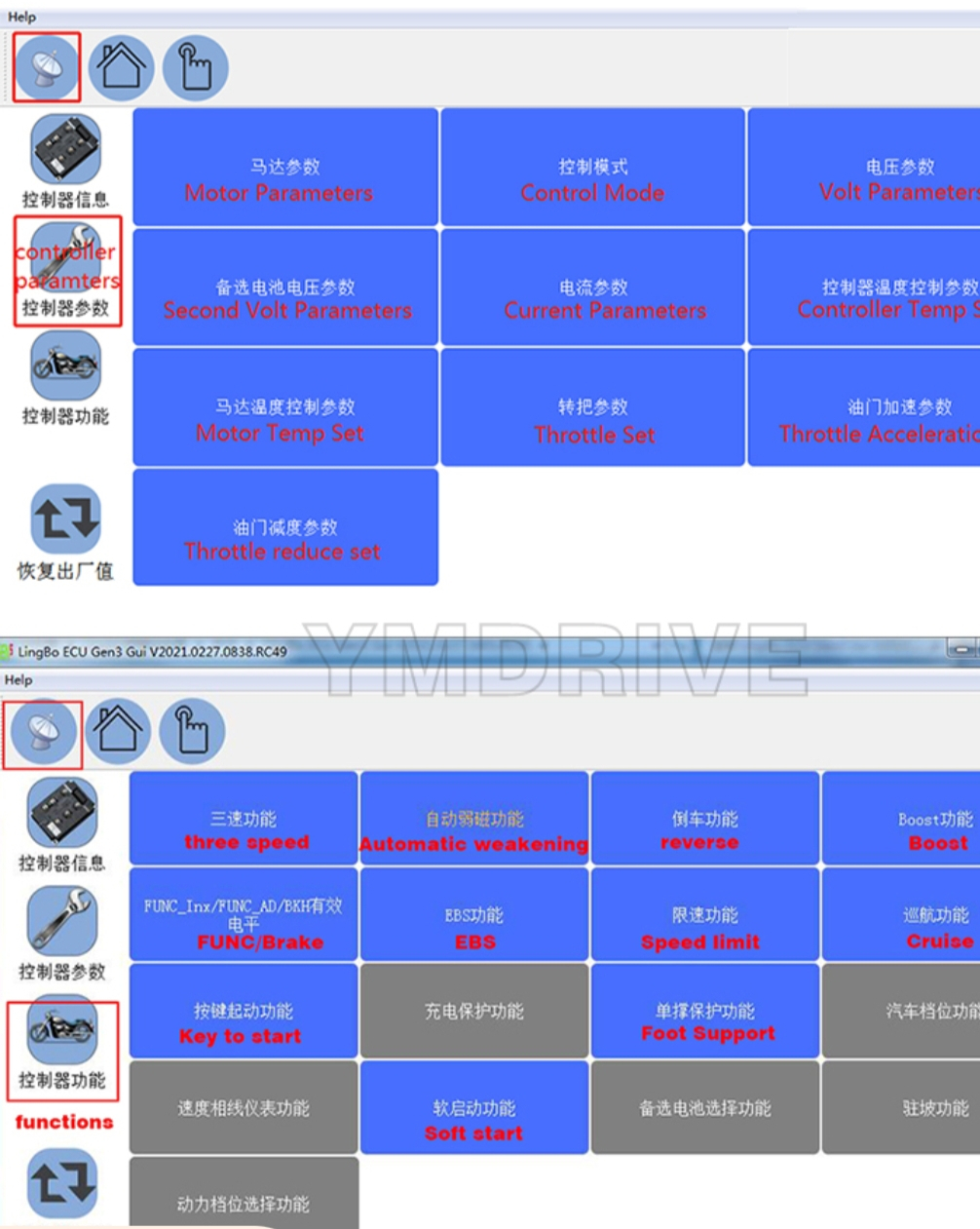

Jegliche Software findest du hier im Forum. Z.B. viewtopic.php?f=9&t=16707
Version 5 gibt es meines Wissens nach nur in Chinesisch.
Aber mit nachfolgender Übersetzung kommt man voran Oder einer Übersetzungsapp fürs Handy.

Da ist sie in Englisch. Hatte mir vor ein paar Wochen einiges an Arbeit erspart. Es ist nichts anders als bei der Chinesischen Version Das Download Feature funktioniert nicht genau so wie selbstlernen der Motor Parameter.
