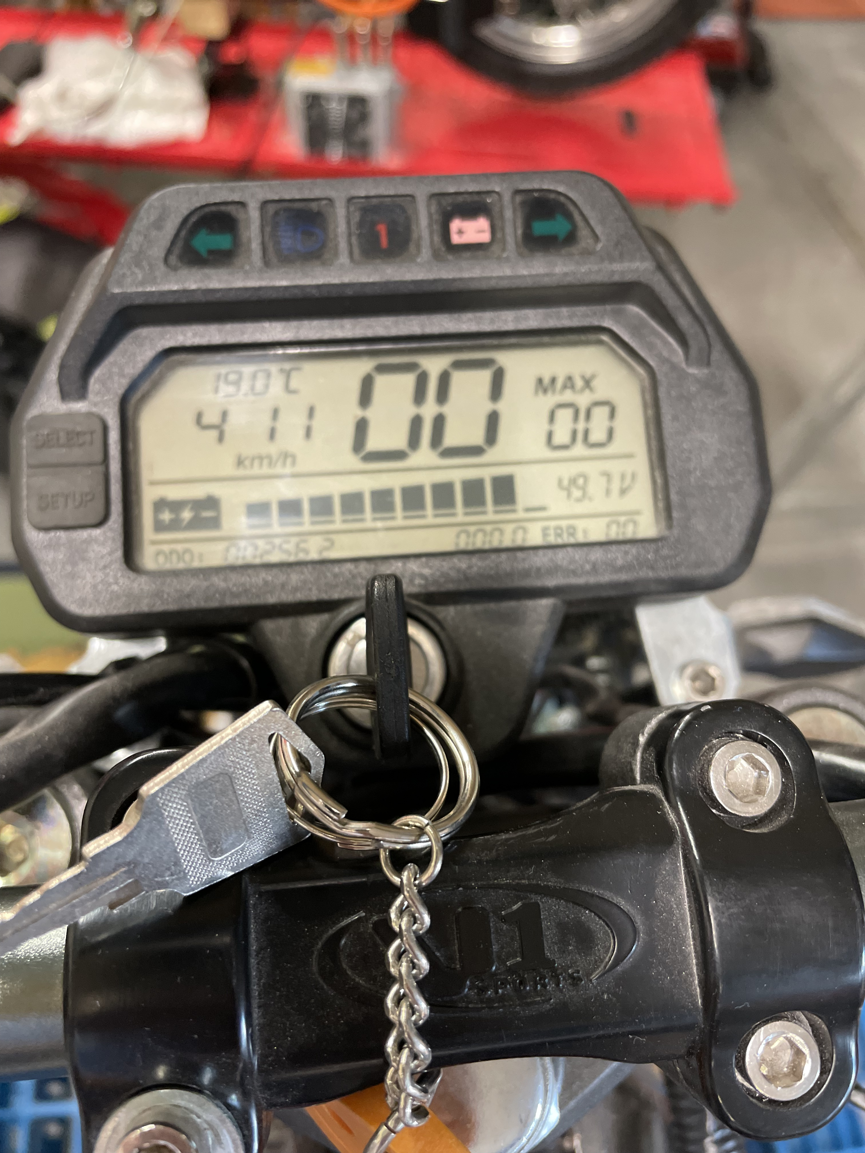

Hallo, soweit läuft alles mit dem Controller.
Bis auf die Geschwindigkeitsanzeige geht auch das Display.
Kennt sich jemand damit aus ,
Sabvoton ML 7260 Display

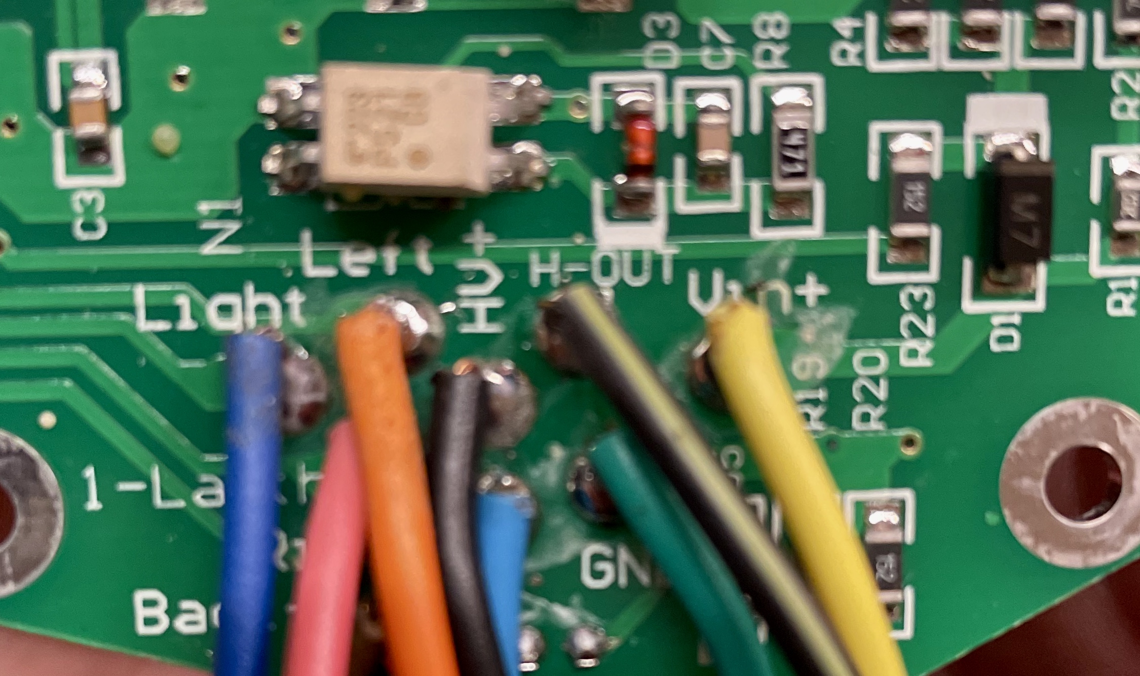

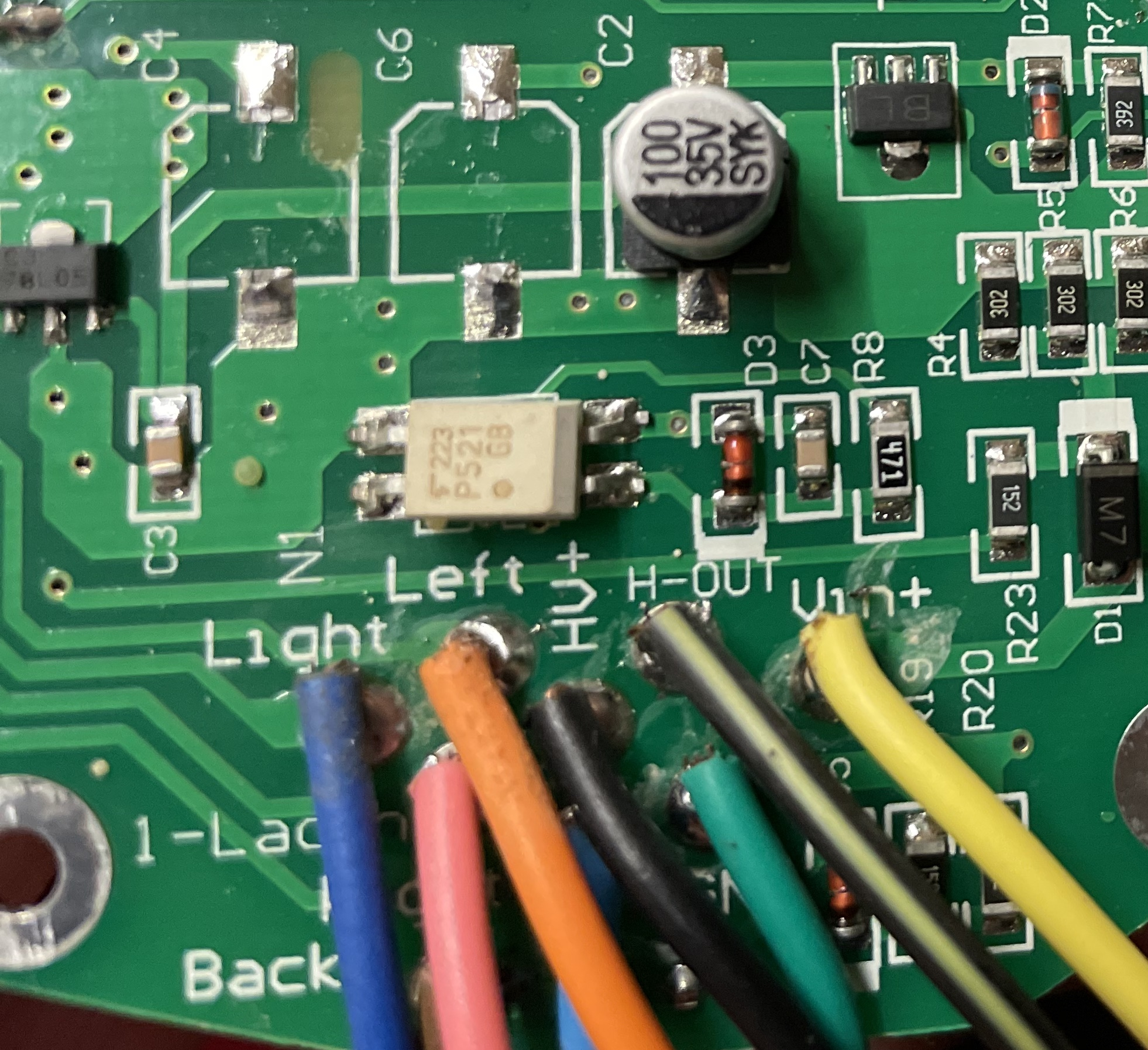

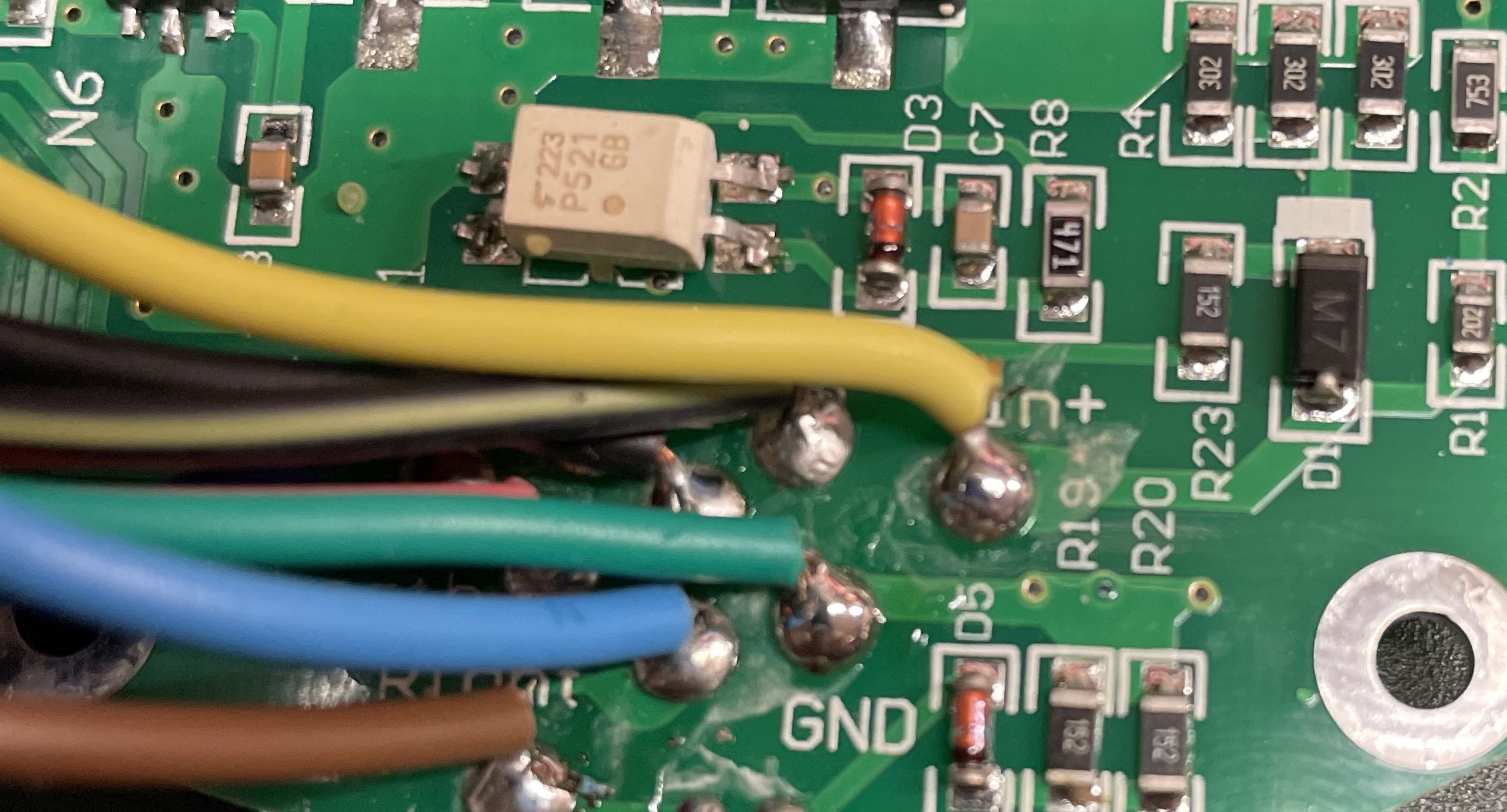

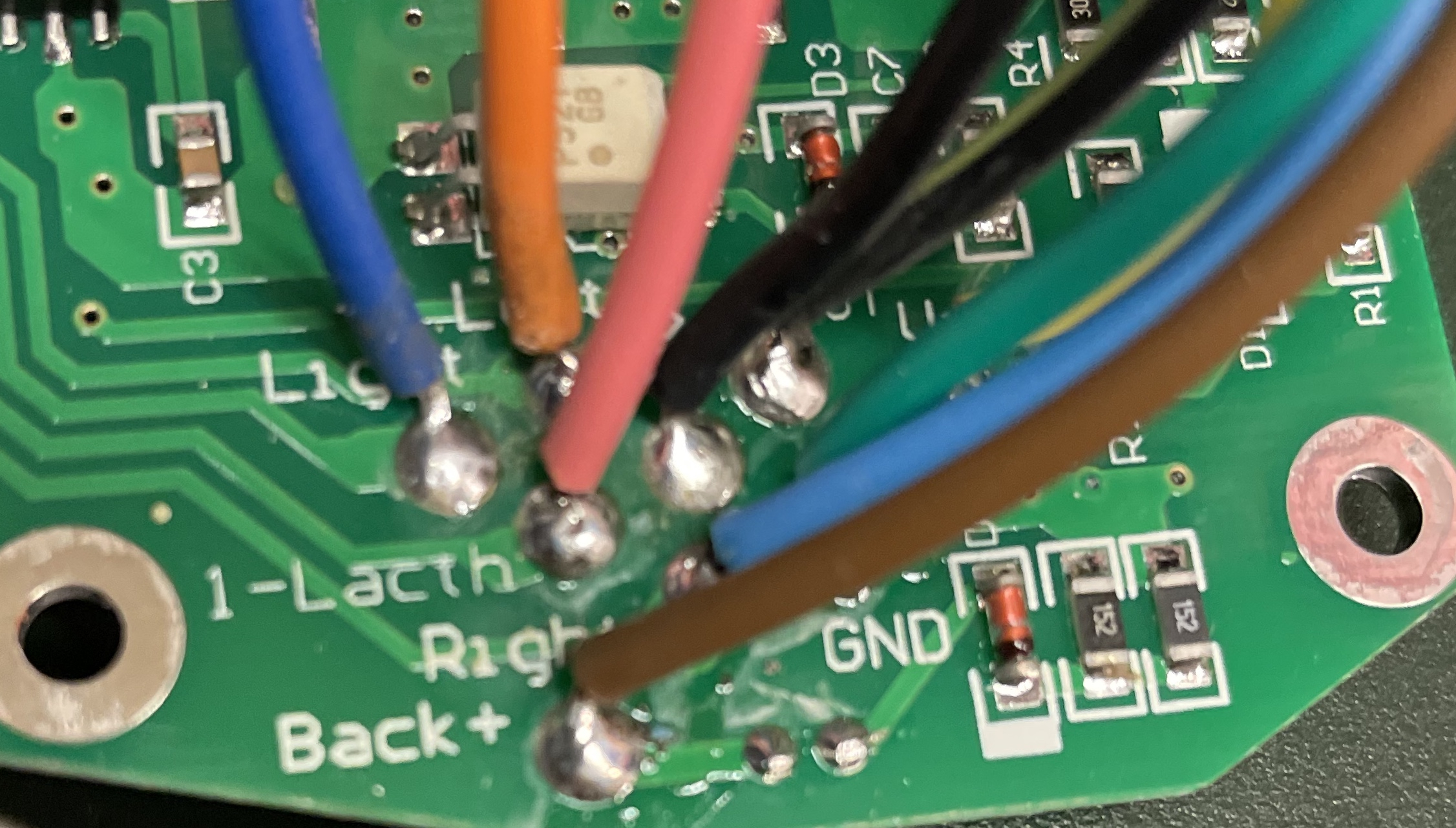

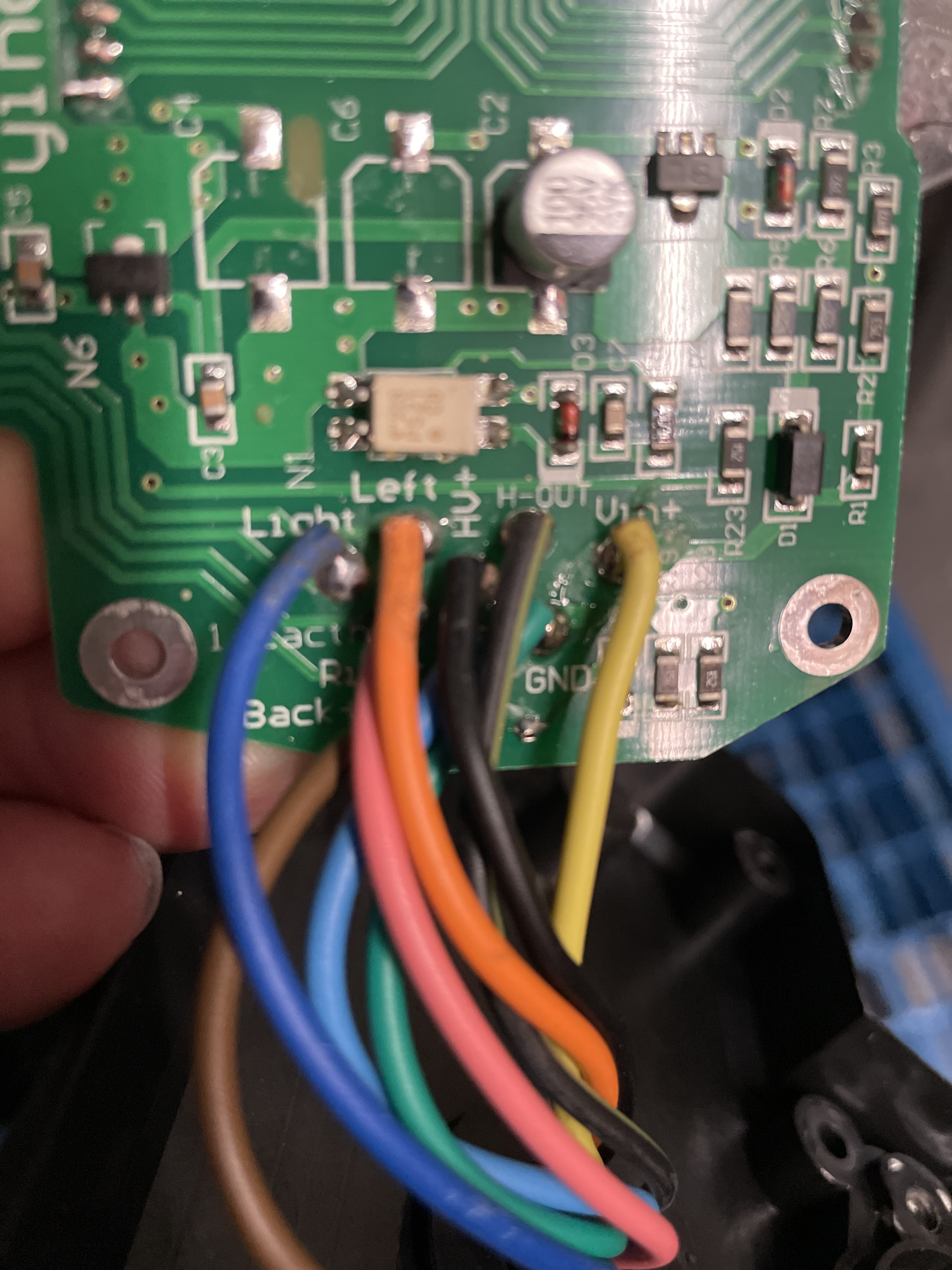

Ich habe das Display geöffnet, dann sind mir gleich die zwei der drei Kondensatoren 100 35V SYK entgegen geflogen. ( Runde silberne Knöpfe
Von dem Kabelanschluss habe ich ein paar Bilder geschossen. Welches Kabel für die Geschwindigkeitsanzeige zuständig ist, ist mir noch nicht klar.
Ich hoffe da sich hier jemand auskennt.
- Beiträge: 7019
Re: Sabvoton ML 7260 Display
das mit der Display-Platine und dem Erraten möglicher Kabelbezeichnungen ist natürch hochspekulativ und im Falle des Irrtums, kann alles durchschmoren, aber nun denn, hier die Spekulation:
- HV+ könnte Batterie Plus sein (wenn das Display auf 12 Volt Läuft und hier die Hoch-Voltage für die Spannungsanzeige gemeint wäre) SCHWARZ
- Vin könnte die Spannung vom Bordnetz (12 Volt sein) wenn das Diplay mit 12V geht GELB -> könnte aber vieleicht auch Speed-Voltage sein
- H-out könnte für die Hall-Puls-Ausgabe des Controllers sein SCHWARZ/gelb
- GND -> Batterie/Controller-Minus GRÜN
- Left -> Blinker Links Anzeige ORANGE
- Right -> Blinker Rechts Anzeige Hellblau
- Light -> Fernlichtumschaltung Anzeige DUNKELBLAU
- Back+ ->könnte die Hintergrundbeleuchtung sein (12V? position light) BRAUN
- ROSA: keine Ahnung! Temperatur-Sensor????

Hallo, jetzt habe ich alles probiert. Leider kein Erfolg.
Hat noch jemand eine Idee.
