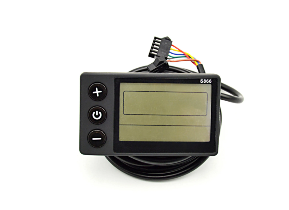

LCD Display S866 Model Bitte um hilfe beim anschliesen

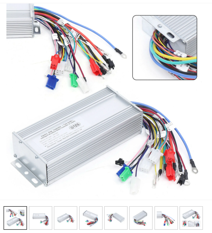

Wie es aussieht gehört das Display zu einem anderen Controller. Der verlinkte Controller hat keinen passenden Anschluss. Der Controller im Bild auf der Displayseite hat einen 5poligen Anschluss dafür.

Ich habe die Beiden Sachen einzeln gekauft habe mich drauf verlassen, was bei dem Controller dabei gestanden hat das man alles dran anschließen kann und hab mir dann noch ein LCD Display dazu geholt. Und als das zeug dann da war merkte ich erst das es tausend verschiedene arten und Anschlüsse gibt und das eigentlich nichts wirklich zusammen passt wenn man es nicht zusammen kauft. Es gibt auch absolute keinen guten Videos . Ich wollte diese Materie wirklich richtig lernen und mir es beibringen wie immer irgend was.Es gibt keinen guten Videos in Deutsch und so ein Müll ehrlich gesagt was sich die Chinesen ,Inder abhalten müsste verboten sein . Da gehört eine anständige Beschreibung dazu wenn was Produziert wird da vergeht einem den Spaß.

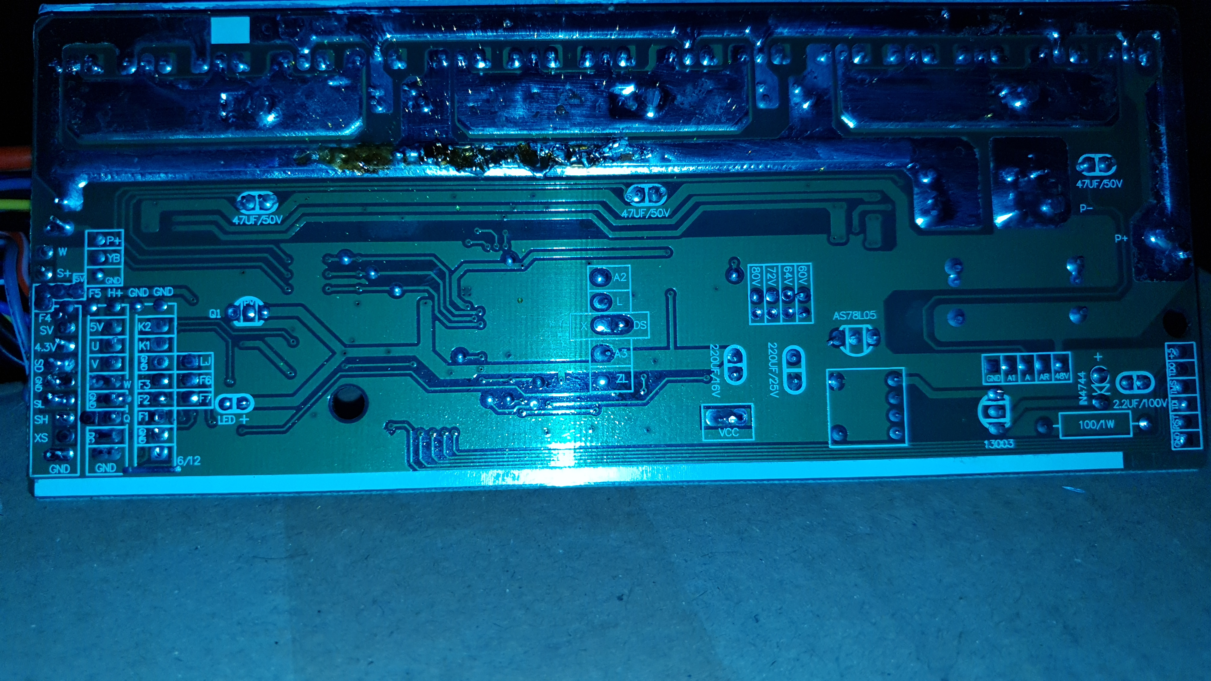

P.s Habe das Display mit meinem alten Controller zum Laufen bekommen . Nur die Einstellungen stimmen halt nicht weil ich nix über das Hinterrand raus bekomme lol Ich schlag mich durch . Mit einem Schaltplan könnte ich mich durch messen irgendwie aber jetzt wo es mit dem alten lauft kann ich ja mal die Platine durch messen

Müsste nur wissen wo sich die TX / TXD , RX/RXD Leitung an der Platine ist dann kann ich ein Kabel dran löten dann müsste es funktionieren beim alten Controller hat es so auch geklappt und ich hab es erst gekauft fals ich mir wieder was bestellen dann ein komplett set mit noch 2 Radnabenmotoren das Problem ist die kosten von einem guten akku mit viel spautz
