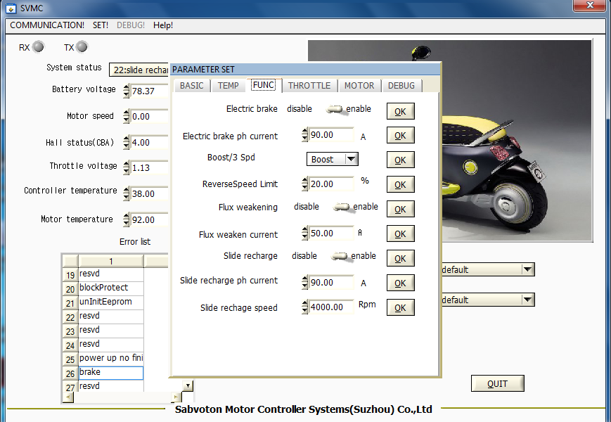

ich habe folgendes Problem mit Sabvoton Controllern, aktuell ein SVMC 6080.
- Verbindung mit PC steht
- Motor macht Hall angle test
- Controller lässt sich parametrieren
- Es läuft alles wie es soll, slide recharge, electric brake (diese allerdings nur über 0-5V und nicht über den high Eingang)
- Programmierkabel abziehen, läuft immer noch alles
- Zündung aus, wieder ein, slide recharge, electric brake ohne Funktion (Motor dreht weiter ohne Reku)
- Programmierkabel wieder dran, alle Parameter korrekt und auch in der System Status Zeile wird alles korrekt angezeigt (slide recharge und electric brake) nur slide recharge und electric brake verweigern den Dienst.
Das heißt der Motor dreht ohne Reku weiter obwohl in der Statuszeile slide recharge oder electric brake angezeigt wird.
Nur über Restore Factory Settings und erneuten Hall angle test, lässt sich slide recharge und electric brake wieder zum funktionieren bringen, mit Zündung aus geht das Spiel wieder von vorne los.
Hat jemand eine Idee, bin langsam am verzweifeln.

Bei mir funktioniert es so mit slide recharge, ohne irgend etwas anderes anzuschließen. Mache ich das (z.B. Bremslicht, Potentiometer, ...) tut nichts mehr...

MEroller hat geschrieben:
Do 12. Jul 2018, 23:56
Slide recharge und electric brake nicht zusammen verwenden, nur entweder / oder!
Ich habe mich für slide recharge entschieden.
Hi Mathias,
warum nicht, hab dies so bei meinem Kelly und auch schon mal bei nem Sabvoton so gehabt?
Mal ďavon abgesehen ist das Problem auch mit entweder/oder das gleiche.
Wer billig kauft, kauft doppelt!

Habe zuerst Schrott geschrieben, bitte jetzt nochmal gucken ;)

Sehe gerade, deine Software sieht auch anders aus als meine...
Kann es sein, dass dies die Variante ist mit der man das Temperatur Senor Problem umgehen kann?
