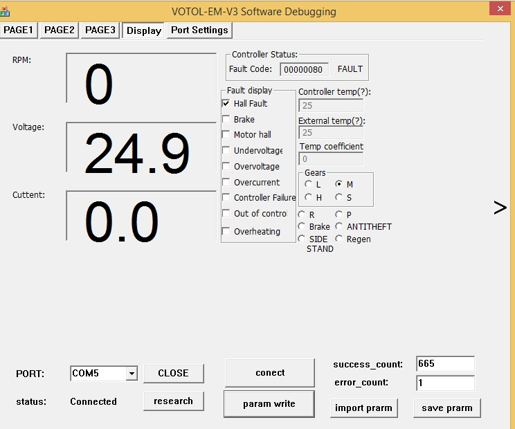

ich habe insgesammt 4 controller (2x em30s + 2x em50s) und vier motoren dazu.
mein proplem ist das drei controller sobald man sie an den computer hängt den Faultcode 00080 und Hall Fault (siehe bild 1) anzeigen. Die Hall sensoren sind es aber nicht, die Software zeigt drehzahl und strom einwandfrei an. wenn man einen hallfehler produziert zeigt er bei jedem einzelnem Hallsensor einen anderen fehler (daS IST ALSO CORRECT).
die vier motoren funtionieren mit dem funktionierenden controller einwandfrei!
zusätzlich springt er auf den fehler von bild 2 sobald man änderungen vornimmt. dieser fehler läst sich nur durch neustart quittieren.

bei den Fehlermeldungen der Votol-Contoller gibt es Hall-Fault und Motor-Hall-Fault.
Mit Hall-Fault ist der Gasgriff (Hall-Griff) gemeint.
Da die Votol-Controller den Hall-Gasgriff teilweise mit bis zu 6 Volt speisen, muss man in der Software passende Grenzwerte für den Spannungsbereich setzen, der für die Regelung genutzt wird. Mit den Werten aus dem Manual (eingestellt auf page 1: 1,2V und 4,3V) verschwindet bei meinem Gasgriff der Hall-Fehler. Der Beginn des Regelbereiches (start voltage) muss bei mir über 1,1 Volt liegen, da das Signal 0% Gas an 1 Volt heran kommt.
Zur Not mal messen, was die Gas-Signalleitung für Spannung zurück gibt. Bei mir 1V-4,7V und dazwischen liegt der Regelbereich 0%-100%.

danke für die antwort.
das is es leider nicht.
bei der funktionierenden spürt man, sobald man den gasgriff anschliesst sofort einen widerstand am rad.
bei den drei die nicht gehen ist das nicht, also denke ich das der controller sich sperrt, wegen dem HALL Fault.
zusätzlich geht sie auf CONTROLLER FAILURE wenn ich daten rüberschreibe. dann hilft nur ein neustarten des controllers.

nach Übeschreibung geht der Controller immer auf Controller Failure, ganz normal, dass die neuen Werte erst nach Neustart aktiv sind.
Aber ohne Neubeschreibung hast Du nur die Werte im Computer geändert, nicht aber im Controller.
Nach erneutem conect kommen dann die tatsächlich im Gerät abgespeicherten Werte in die Anzeige.
Vergleiche mal die Einstellungen der Page1 mit dem Funtionierenden System und nimm dessen Gas-Griff mal zum testen der anderen.
Natürlich müssen auch die Motordaten stimmen, aber Hall Fault ist vom Gas.
Die Contoller prüfen nach dem Einschalten der Lock-Spannung normalerweise, ob ein Gas-Griff (unbetätigt) angeschlossen ist und gehen auf Hall Fault wenn keiner erkannt wird. Beim Einschalten muss die Signalspannung des Hallgriffs zwischen low protect und start voltage liegen, um OK zu sein.

danke für die info, ist mir schon viel geholfen.
aber leider nützt das alles nichts, egal was ich einstelle, der controller geht auf störung. Die einstellungen sind vom funktioniernden importier, also exact gleich.

Ich würde die Spannung vom Gasgriff mal mit dem Multimeter nachmessen.
Mein Gasgriff gibt 1,08V raus, wenn beim Controller einschalten 1,1V anliegt sperrt der Controller.
Diese Controller sind keine suf 0,1% Genauigkeit kalibrierten high end Produkte, da kann es durchaus sein das die Controller leicht unterschiedlich messen und interpretieren. Wenn es knapp wird , dann geht es bei einem und bei den anderen halt nicht.

Meinen Votol habe ich mit deren Gasgriff/Bedieneinheit geordert. Insofern passen bei mir die Werte aus dem Manual gut.
Testweise könntest Du low prot auf 0,1V, Start Voltage auf 2,0V setzen und the end auf 4,0 V sowie high auf 5,5 V und schauen was passiert.

Danke für eure infos, muss man einmal wissen das hallfault wegen dem gasgriff ist.
das hat alles nichts geholfen, keine einstellung funkioniert bei drei controllern, beim vierten funktionierts eigentlich miot den meisten einstellunghen.
habe mir jetzt einen neuen gasgriff geholt- der funktioniert sporadisch.
