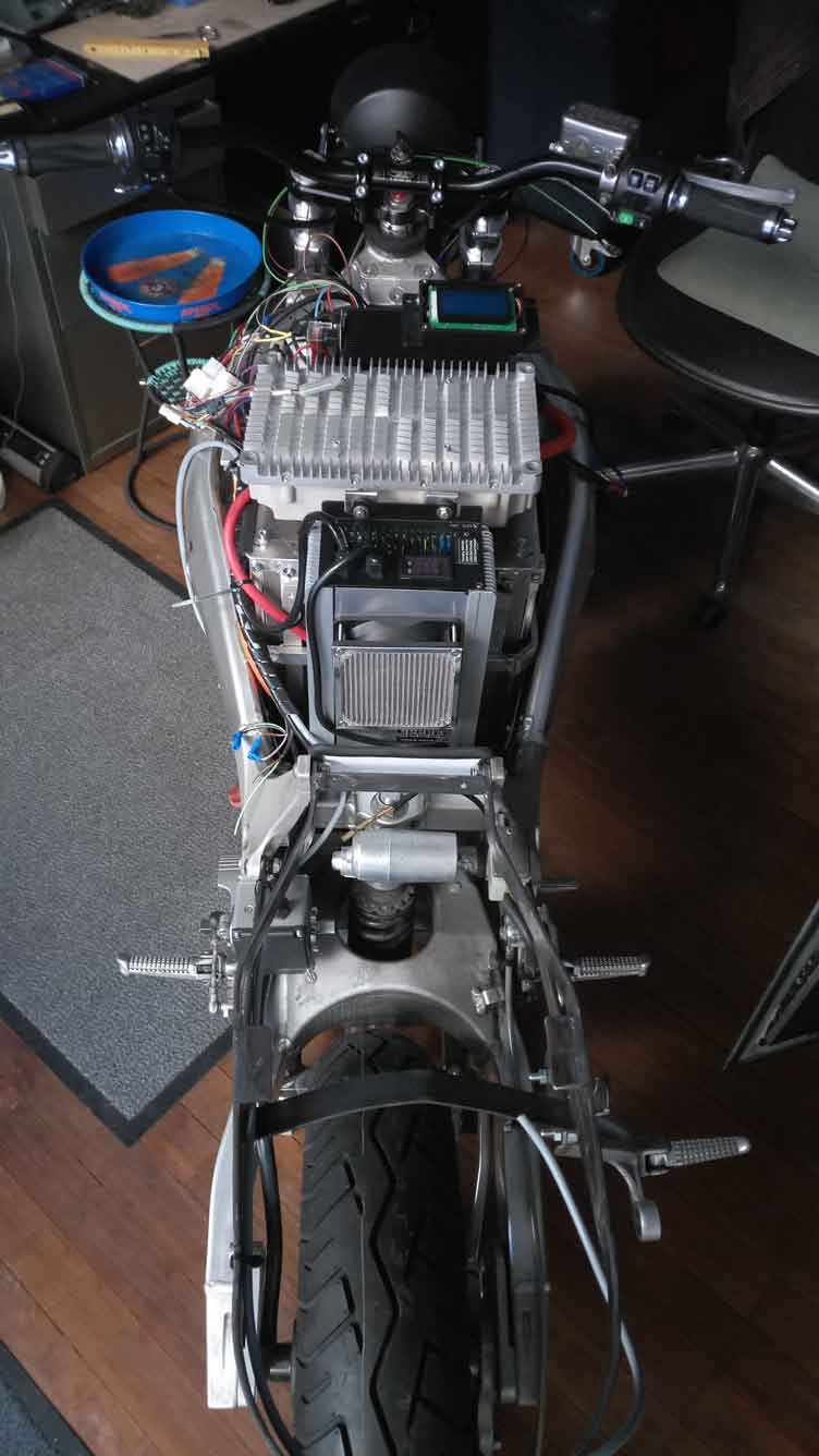

Hello
ich baue grade ein one-off E-Moto mit einem Kelly KLS 96601-8080i mit QS Hubmotor.
Aber von Kelly gibt es kein EMC Zertifikat mit EC UN R100.05. wie im VdTÜV-Merkblatt gefordert.
Meine Frage an den Schwarm hier: kennt jemand ein Serien-E-Moto mit Kelly-Controller?
Ansonsten sind die Kellys ja voll illegal in Europa, die ECEs die Fany von Kelly verschickt sind geeignet für Gabelstapler oder Küchenmixer, aber nicht für den Strassenverkehr.
Danke und grüße
markus

Re: Gibt es ein Moto mit serienmässigem Kelly KLS ?
e-Sprit Fury 100 hatte serienmäßig einen Kelly, allerdings der alte Block-Kommutierer KBL:
https://kellycontroller.com/shop/kbl/
Die Variante für 72V und 200A, also KBL72221X. Der aber wohl genauso wenig mit EMC Zertifikat mit EC UN R100.05 ausgestattet war. Wurde so von 2009 bis 2015 rum importiert in Österreich, mit CoC und allem.
