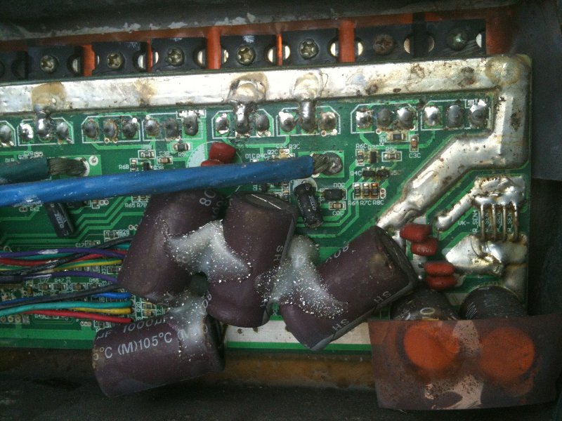

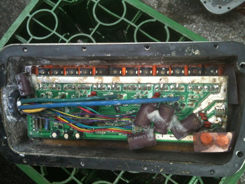

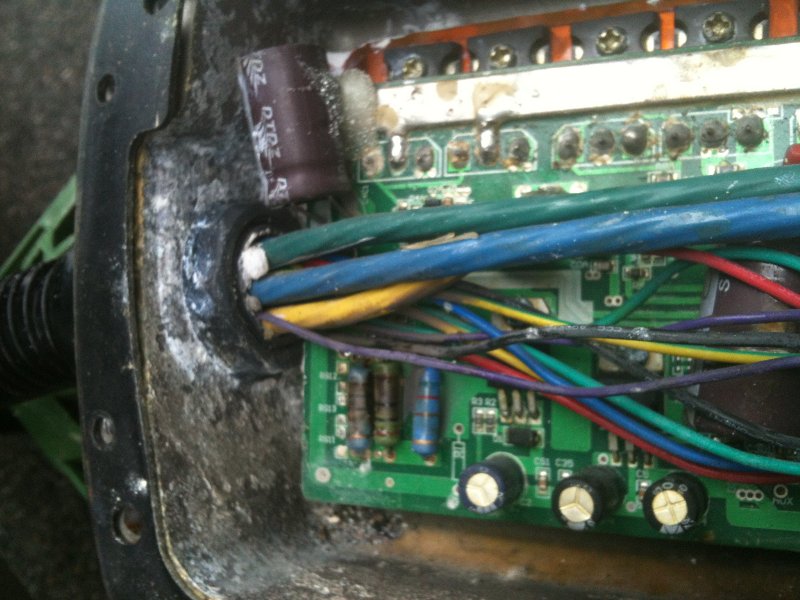

Also nix mit 5V am throttle (rot-schwarz
0,7V) am Hall (rot-schwarz 0,6V)
Resultat: Controller!
Was da jetzt genau abgeraucht ist und warum? seht selbst!

Was ist denn das auf den Kondensatoren, was aussieht wie Eis? Ists bei euch so kalt? :mrgreen:
Heißkleber? Gehört der so, bzw. dorthin?
