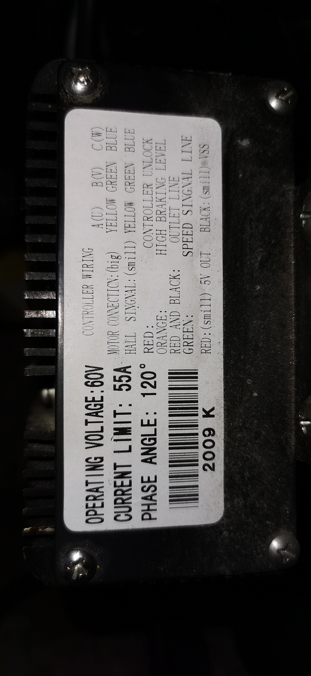

Der alte war der hier:
Dann könnte ich eventuell auch Rekuperation nutzen :mrgreen: Scheinbar hat der auch einen Hall-Meter Ausgang. Ich würde dann auch gerne einen neuen Tacho installieren und auf die Tachoschnecke verzichten. Könnte das so klappen? ;)

Okay, danke dir. Dann hoffe ich mal, dass noch jemand Tipps für mich hat. Diesen Sinuscontroller habe ich deswegen ausgewählt, weil mir die Einstellbarkeit über Bluetooth und Computer gut gefällt. Vielleicht kann ich da aus meinem Roller noch etwas mehr herausholen, in den 10 Jahren hat sich ja doch einiges getan. Die V2 deshalb, weil er die seitliche Montage hat, wie mein alter Controller. Etwas stutzig macht mich nur folgender Satz:
5).Diese art von Svmc72150 nicht unterstützung TFT tacho.Wenn ausgestattet mit TFT tachometer, sie müssen anpassen der kabelbaum und kommunikation
Ich denke aber, dass damit das original Display so wie in diesem Angebot gemeint ist: https://de.aliexpress.com/item/4001221138471.html. Hier gibt es ja einen speziellen Ausgang dafür. Bitte korrigiert mich, wenn ich hier falsch liege. Ich würde dann eher einen Tacho wie diesen hier verbauen: https://de.aliexpress.com/item/4000149279229.html.
Hoffe nur, dass das mit dem Hall Signal aus dem SVMC72150 auch funktioniert. Vielleicht hat hier ja jemand schon Erfahrungen in der Art gesammelt.

MQ Sabvoton und der neue Tacho sollte passen. Der Sabvoton dupliziert ein Hallsensorsignal und würde deinen neuen Tacho ansteuern können. Hat dein Tacho nicht einen Tachoantrieb (Schnecke) am Vorderrad?
Ein 150A Controller soll einen 55A Controller ersetzen? Naja, man kann den Sabvoton ja drosseln.
Vielleicht könntest du den hall throttle grip und die Hallsensoren mit einer 5V Batterie versorgen - derzeit 0,5V sind viel zu wenig.
