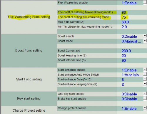

Hallo an Alle,
meine Frage zur Programmierung eines
LBMC072352HC3XU
320A Peak
135A continuous
Wie Stelle ich die Flux Funktion richtig ein um etwas mehr Höchstgeschwindigkeit zu erreichen und was bedeuten die zwei Werte die ich markiert habe?
Hier die Screenshots sämtlicher Einstellungen.
Für jeden konstruktiven Vorschlag wäre ich dankbar.
Flux richtig einstellen bei Lingbo Controller

Interessant, da sind Einstellungen hinzugekommen seit meinem Lingbo: Bei mir war nur der Max flux Current (A) relevant und wirksam. Habe leider keine Ahnung, was die Koeffizienten sein sollen...

Flux Weakening (Feldschwächung) erhöht die Drehzahl, veringert aber den Wirkungsgrad. Deswegen wird Flux Weakening erst ab einer bestimmten Drehzahl aktiviert bzw. deaktiviert.
The coeff of entering = 86% Der Eintrittskoeffizient 86% (Flux Weakening wird bei 86% Drehzahl eingeschaltet)
The coeff of exiting = 75% Der Austrittskoeffizient 75% (Flux Weakening wird bei unterschreiten von 75% Drehzahl wieder ausgeschaltet)

Hallo Peter51,
vielen Dank für die Auf- Erklärung.
Ich dachte dass nur der Wert bei - Min-Throttle enter flux - Einfluss auf den Beginn der Feldschwächung hat.
Jetzt bin ich wieder etwas klüger, dank Dir.
