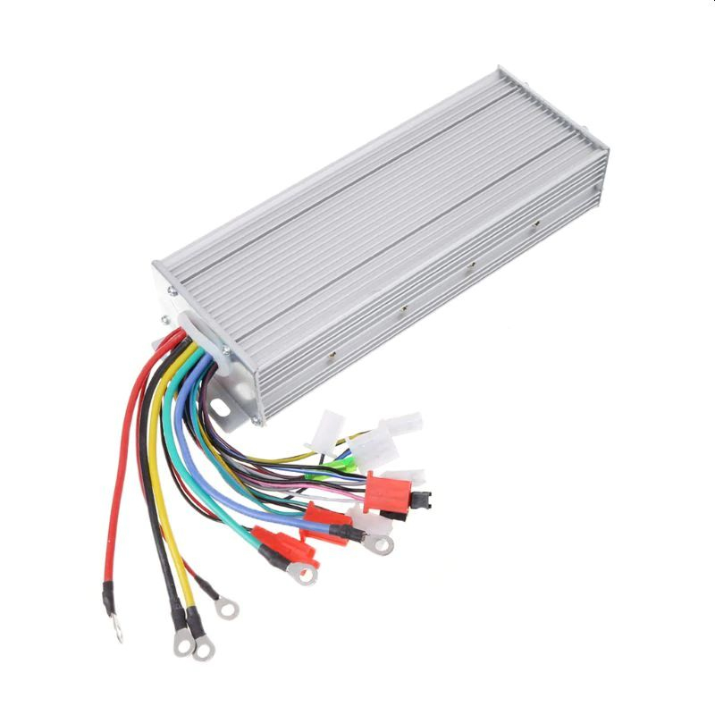

Für den defekten Controller von meinem Tauris Roller habe ich als Ersatz diesen preiswerten China-Controller über aliexpress.com beschafft:
https://www.aliexpress.com/item/3292294 ... 4c4dQFL0jW

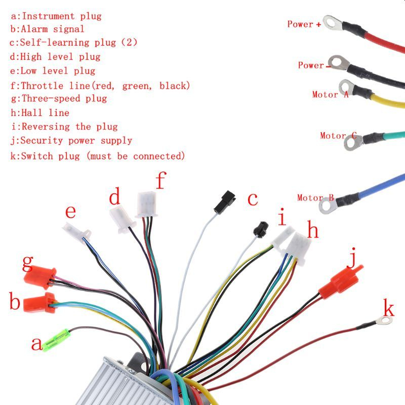

Der Controller hat mehr Anschlüsse als der alte. Die Beschreibung des Lieferanten ist leider nicht gerade aufschlussreich, was die externen Anschlüsse anbelangt (s. Bilder). Nach dem Tausch von rot/grün des Throttle-Kabels habe ich den Roller auch zum Laufen gebracht. Interessant wäre zu wissen, was die anderen Anschlüsse bewirken. Anscheinend werden diese in diversen E-Bikes benötigt. Ein Schaltplan eines solchen E-Bikes würde mir hier sicher weiterhelfen.
Bin für jeden Hinweis dankbar :)

Welche willst Du denn noch wissen, eigentlich ist doch in dem Bild alles erklärt!??

a) Könnte die Powerleuchte im Armaturenbrett sein
b) Falls der Roller eine Alarmanlage hat, funktioniert hierüber die Wegfahrsperre
c) keine Ahnung oder Tempomat
d) Bremslichtschalter
e) Bremslichtschalter (unterschied zu d): der eine greift, wenn auf 12V gezogen, der andere wenn auf 0V gezogen)
f) Gasgriff
g) dreistufiger Geschwindigkeitsschalter
h) Hallsensoren Motor
i) Rückwärtsgang
j) Zuleitung vom integrierten Ladegerät: hängt das an Netzspannung, macht der Controller dicht
k) Zündschloss

@STW
vielen Dank für deine ausführliche Beschreibung.
Jetzt sind mir einige Lichter aufgegangen.
Für den Rückwärtsgang werde ich wohl noch einen separaten Schalter anbringen müssen. Wer hat schon einen E-Roller mit Rückwärtsgang :D
Die beiden Kabel von (c) werden gebraucht, um den Controller erstmalig schlau zu machen, d.h. man muss sie zusammenstecken, die Zündung einschalten und schauen, ob die Drehrichtung vom Motor stimmt. Bei mir lief er zuerst rückwärts. Dann Kabel trennen, wieder einstecken und siehe da, der Controller hat die Drehrichtung korrigiert. Das war leider das einzige, was in den Instructions verwertbar war.
Was mir noch nicht klar ist:
Wie wird normalerweise der Geschwindigkeitsschalter angeschlossen?
Vermutlich gibt es sowas in E-Bikes.
Im Moment ist er unbenutzt.
Der Rest ist soweit klar bzw. wird eh nicht verwendet.

Vermutung hinsichtlich des Geschwindigkeitsschalters: Wahrscheinlich kann man die drei Fahrstufen auswählen mit alles offen, Brücke zwischen zwei Kabeln, Brücke zwischen zwei anderen Kabeln. Wenn das eine Kabel schwarz ist, dann würde ich darauf tippen, dass darauf wechselweise eines der beiden anderen Kabel geschaltet wird. Aber ohne Gewähr dafür, dass nicht hinterher Rauchzeichen aufsteigen.

Hier ein paar Korrekturen:
a.) ist ein Kopie eines Hall-Signals für den Tacho
c.) verbinden, dann geht er in den Selflearning Mode und er ermittelt den korrekten Winkel der Hallsensoren
j.) Stromversorgung der Alarmanlage
Eines der drei ist Masse, die anderen haben offen einen Pegel von ca. 4V, sind beide offen, dann ist man in Stufe 2, verbindet man jeweils einen der beiden mit Masse, ist man in Stufe 1 oder 3. kaputt gehen kann da nichts.

ja prima, vielen Dank für die Infos.
Bei nächster Gelegenheit werde ich die mir nicht bekannten und bis jetzt nicht verwendeten Anschlüsse näher untersuchen und hier darüber berichten.
