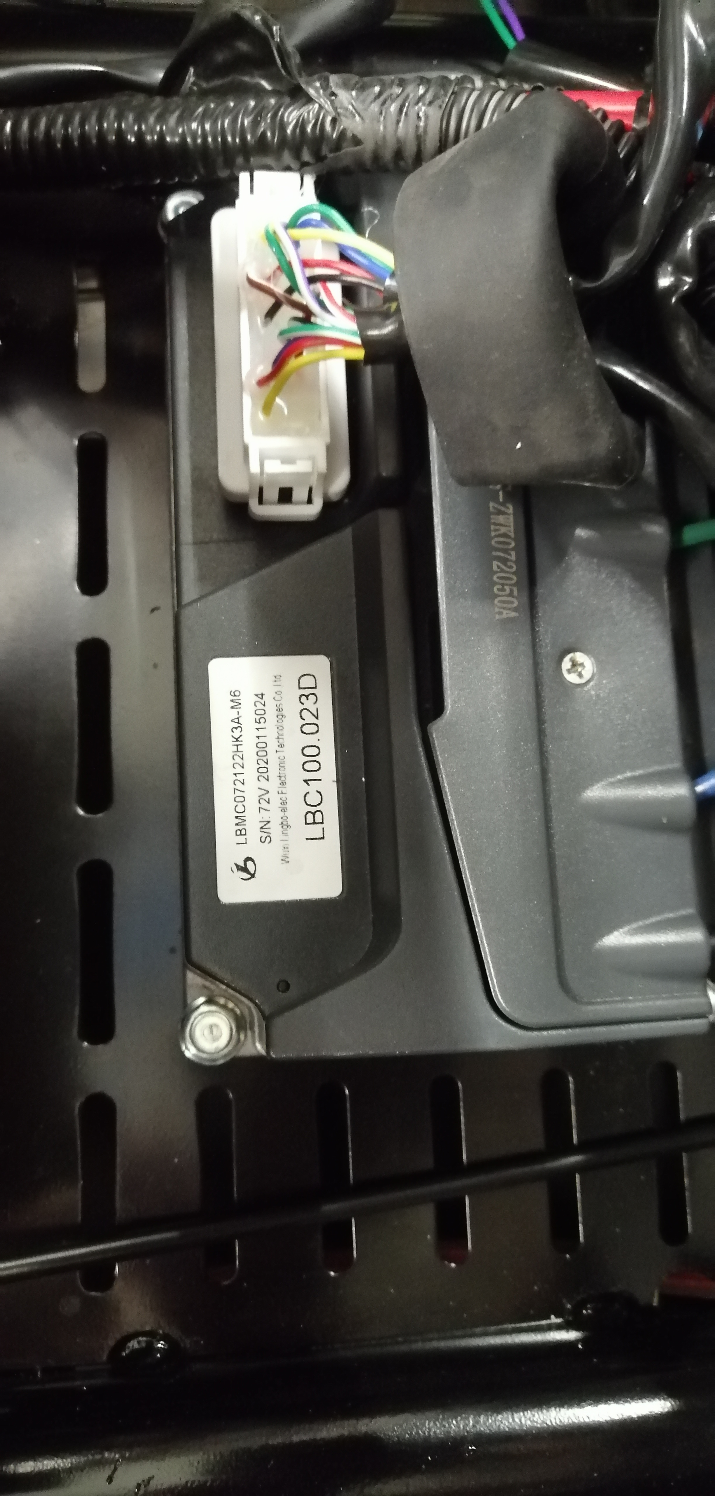

Mahlzeit, ich bin seit kurzem auch in den Genuss eines Elektro rollers gekommen aber mir gefallen daran ein paar Sachen nicht, bzw möchte ihn für mich anpassen.

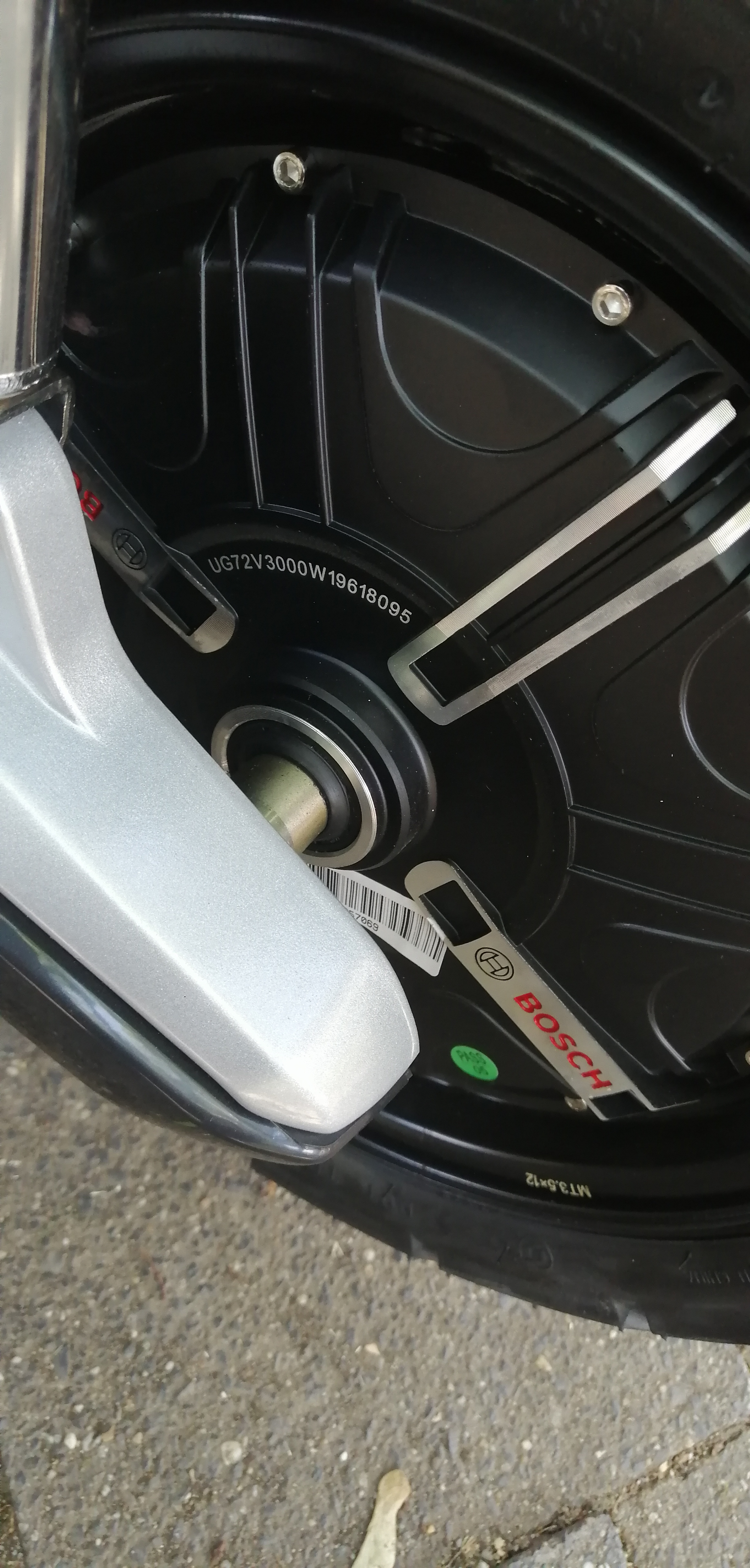

Verbaut ist ein "Lbmc 72122 Hk3a" und ein 3kw bosch motor.
Ich würde gerne statt des rückwärts Ganges lieber den Tempomat nutzen können aber da fängt das Problem auch schon an.

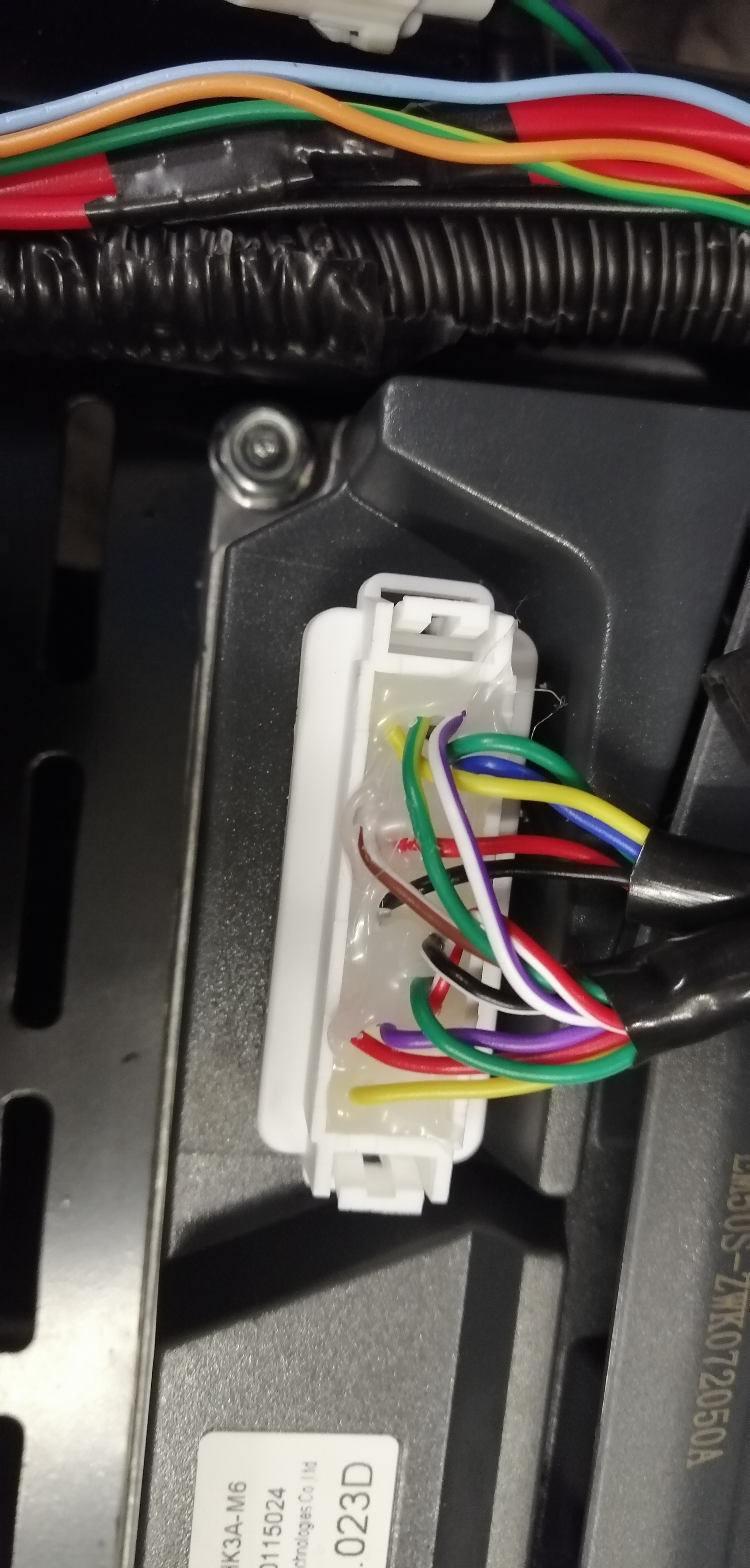

Habe schon versucht über eine Stecker umbelegung am gas Griff den rückwärts Gang den Tempomaten zu aktivieren bzw deaktivieren aber der ist anscheinend software seitig geblockt. Am Steuergerät sind die Leitungen für den Tempomat angeschlossen und lassen sich auch Durchmessen.
Viel gegoogelt und auch hier im forum gesucht hab ich schon aber jedoch ohne Erfolg.
Allein die anschlussbelegung am Steuergerät kommt mir komisch vor, da bei Bau ähnlichen die Hall Sensoren auf den pins 11, 12 und 13 angeschlossen sind, jedoch nicht bei diesen.
Wäre für Hilfe und Tipps sehr dankbar, bin gerade etwas am verzweifeln.

Hast Du denn schon versucht mit dem Controller zu kommunizieren mit Hilfe der Lingbo Software, die es wohl in diversen Versionen gibt?
Am hilfreichsten ist wahrscheinlich das endless sphere forum, hier hat meines Wissens kaum einer Erfahrungen mit Lingbo...

Den Lingbo/Bosch Controller gibt es mit grünem und blauen controlboard. Beim Bosch control board wird da nicht viel zu machen sein.

Das ist schonmal interessant zu wissen, werd ich bei der nächsten Bastelstunde mal drauf achten.
Nein noch nicht, da ich weder ein Programmierkabel besitze noch die korrekte Anschlussbelegung dafür weiß.
Am einfachsten wäre wahrscheinlich einen programierbaren 72152er zu kaufen,
hab schon einen händler in Thailand dafür gefunden der diesen direkt mit Programierkabel anbietet.
Nur ich hab bisher selber noch nie von Übersee direkt bestellt und bin den Thema auch etwas skeptisch gegenüber.

https://www.ebuy7.com/item/616380348788
Bitte bei den Bildern „Selected: 122/152/182“ (denk Dir jeweils die „72“ davor). Die Variante 72202 ist eine andere Belegung für spätere Modelle.
Normalerweise ist der Programmieranschluß unter einer runden Gummikappe, die mit einer kleinen Kreuzschlitzschraube gesichert ist. Sofern es nicht die gesicherte Bosch-Variante ist (Canbus, verschlüsselt) ist es per UART-Protokoll ansprechbar.

danke schonma für die infos aber das mit der leistungsbeschreibung bzw codierung der controller hab ich auch schon rausgefunden was das alles bedeutet, nur die besagte gummikappe bzw was bei den link ist mit dem anschluss der im roller versteckt sein soll hab ich beides nicht.chrispiac hat geschrieben: ↑Mi 17. Jun 2020, 18:14https://www.ebuy7.com/item/616380348788
hab mir gestern über amazon mal einen ttl/usb adapter gekauft für kleines geld der auch bei anderen wohl funktioniert hat, die den gleichen controller haben und werd es damit vorerst versuchen meinen anzusprechen.
ansonsten bau ich den auf einen 72152er um, der programmierbar ist bzw sogar mit kabel dafür geliefert wird.

Hmm, bei ebuy7 gibt es seit letztem Jahr den 72152 nicht mehr, die Serie ist ausgelaufen. Da bleibt nur der stärkere 72182 oder die neueren 72202 oder darüber, wobei die einen anderen Programmieranschluß haben. Das „Hk3a“ könnte auf eine Variante für einen Kunden hinweisen. Solche Controller sind normalerweise nicht frei programmierbar - er sei denn, der Kunde hat das bestellt.
Ohne „Hk3a“ nutzen einige NIU R Modelle und einige andere NIU 2018er Modelle den 72122. Da gibt es einiges an interessanten Ansätzen, die Limitierungen zu umgehen, ich weiß natürlich nicht, ob die sich auf deinen Roller/Fall übertragen lassen.
Siehe: https://www.ebuy7.com/index.php?route=p ... a486037445

Hat jemand ein Foto der Lötstellen die sind bei mir etwas warm geworden
