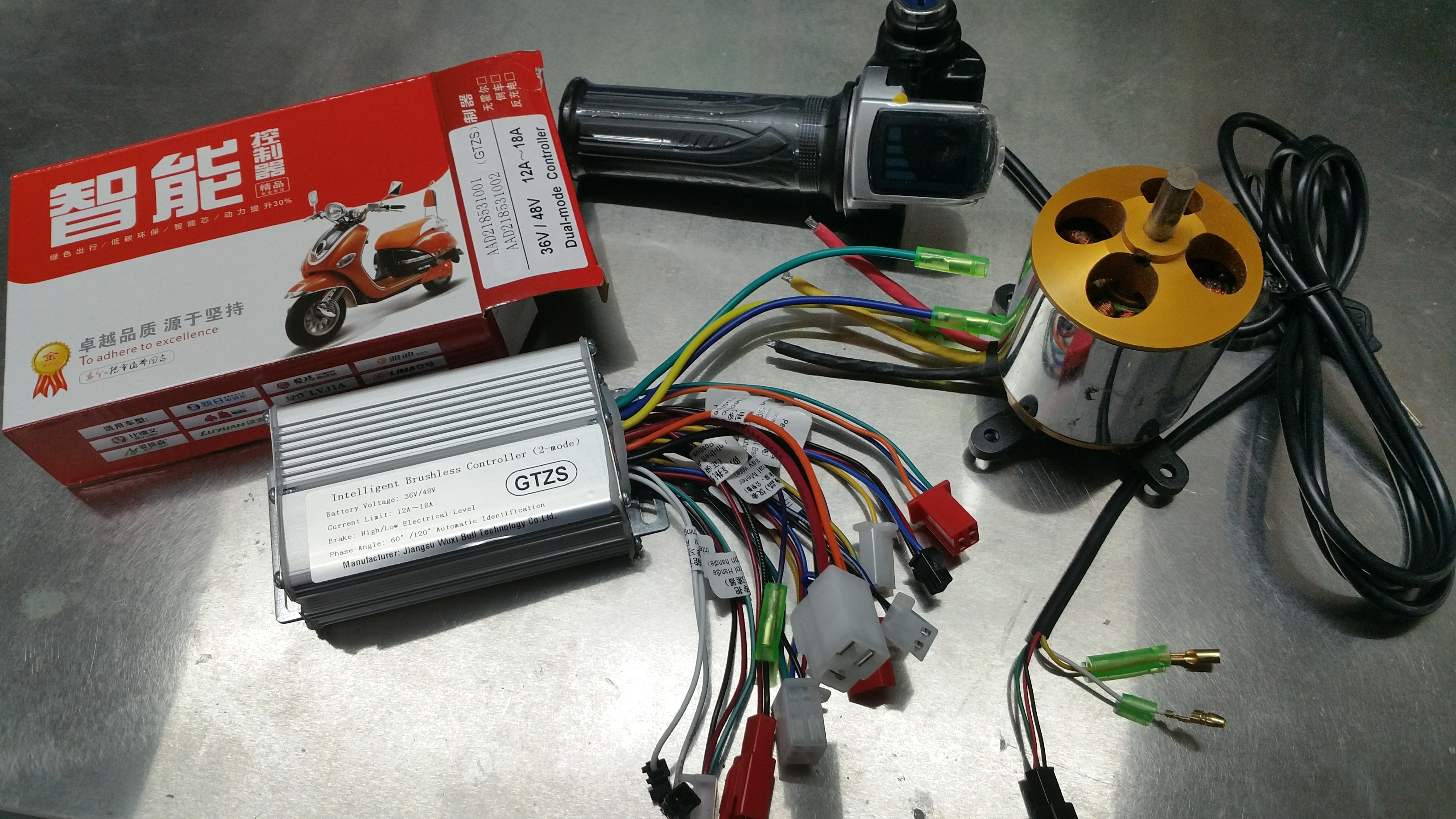

Hallo Zusammen,
Ich möchte einen Brushless Motor steuern und habe mir dazu einen Regler und einen Gasgriff bestellt.
Leider weiß ich nicht, was ich dazu anschließen muss, da es kein Fahrradmotor ist, hat er auch nur den 3 Phasen Anschluss.
Ich möchte als Funktion haben, Regeln des Motors und einen Schalter zum abbremsen.
Müssen irgendwelche Kabel vom Controller gebrückt werden?
Könnt ihr mir da weiterhelfen?
Hier mal die Links zu den Bauteilen:
https://www.ebay.de/itm/36V-48V-600W-80 ... VH7TWsOvsQ
https://www.ebay.de/itm/Elektrisch-Powe ... 5HT7QVViCQ

Soweit ich das auf die Schnelle sehen kann wird das so nicht klappen, Du hast einen sensorlosen Motor (keine Hall-Sensoren für Rotorposition), der Controller, den Du gekauft hast, ist aber nur für Motoren mit Hall-Sensoren geeignet, wenn ich mich nicht sehr täusche... Du brauchst einen Controller für „sensorless BLDC Motor“. Habe gerade keine Zeit, kann morgen mal was raussuchen.

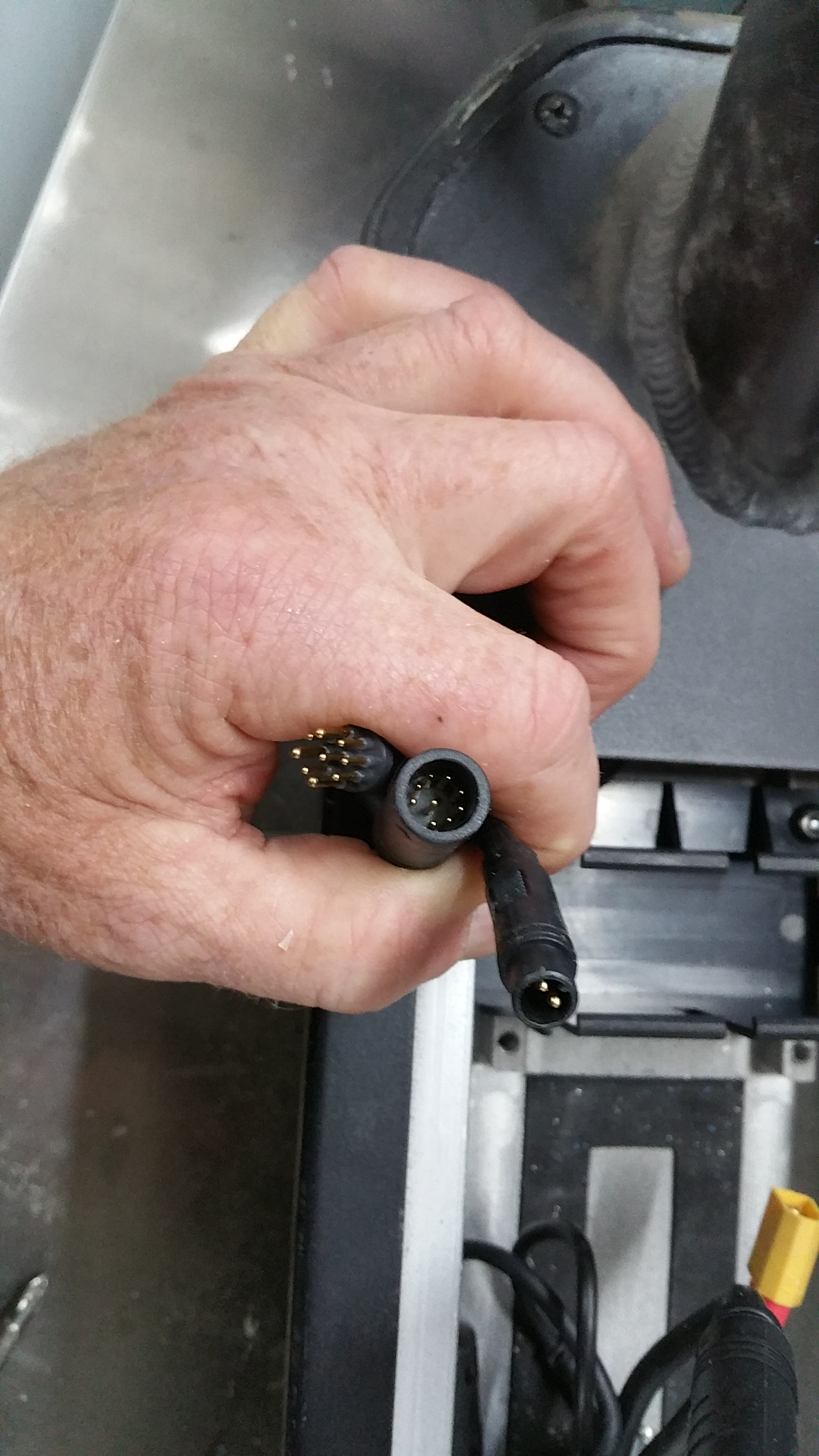

Hab den SlowFlow jetzt mal aufgeschraubt und denke, das man da nur eine Chance hat wenn man den Schaltplan hat und im Netz kann ich da nichts finden.

Ok.auf letztem Foto sind die Anschlüsse zu sehen die auf den Originalen Contoller gehen, an dem neuem Controller sind natürlich andere Anschlüsse, also müssten die Stecker abgeschnitten werden und mit dem Neuen verbunden werden, da ich aber die Belegung nicht kenne, wird das für mich unmöglich sein.

schau mal ins Pedelec-Forum, da sind viele Infos zu den Steckern... man muss halt die Suchfunktion nutzen..
