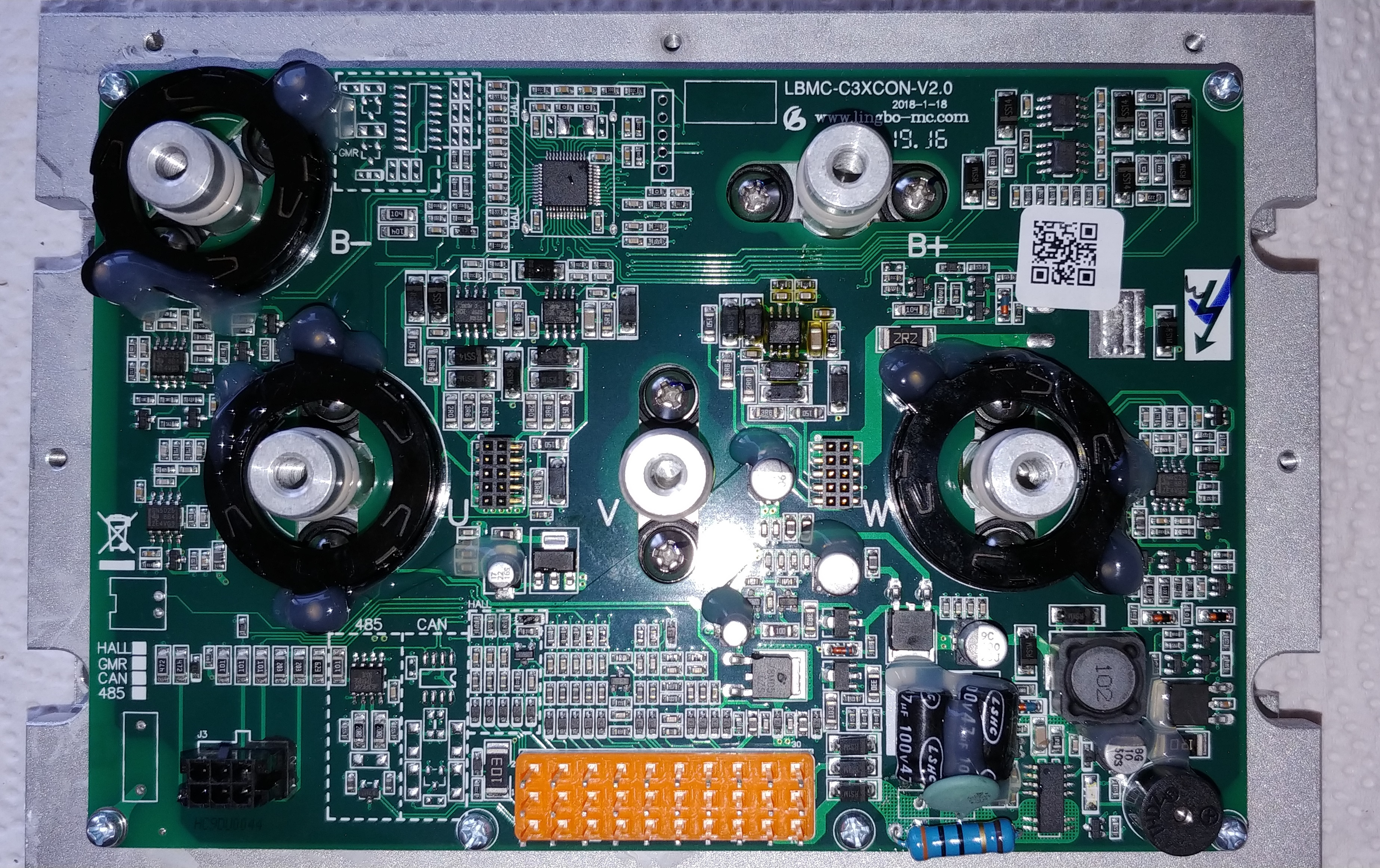

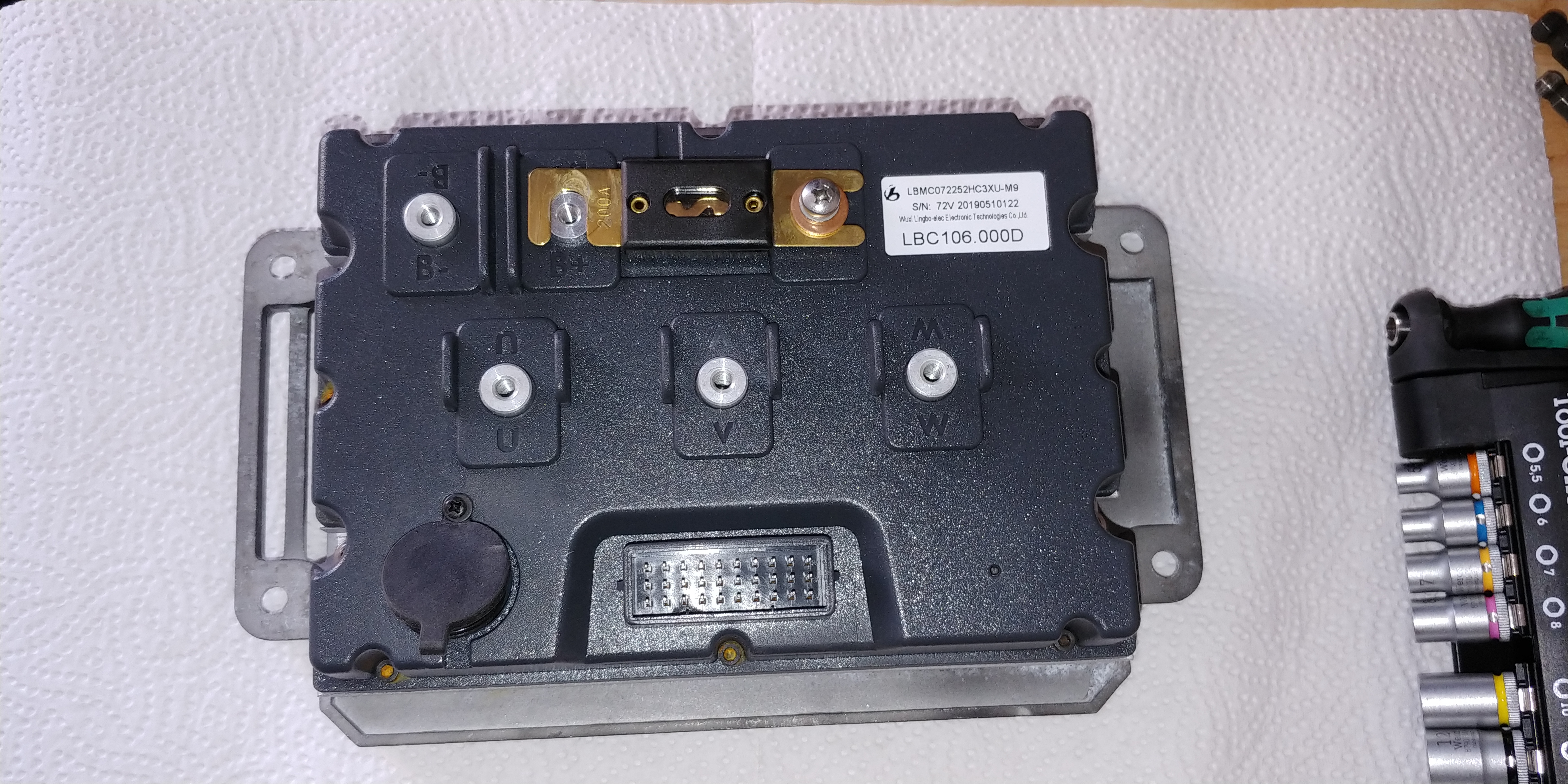

Ich habe also angefangen, den Lingbo controller zu zerlegen und mir dessen Platine angeschaut. Vermerkt sei hier, dass ich grundlegende mechatronische Fähigkeiten habe und durch dieses Projekt insbesondere die Kommunikation von ESC´s besser verstehen will..in diesem Fall die serielle Kommunikation RS485.
Angeschaut hat mich dann folgendes:
Wie unten links auf dem Lingbo-Controller zu erkennen, kommt dieser serienmäßig mit einer RS485-Kommunikation.
Ich habe also meinen RS485-USB-Adapter (vom original Super-Soco Programmierkabel) an den 6-Pin-Konnektor(J3) über:

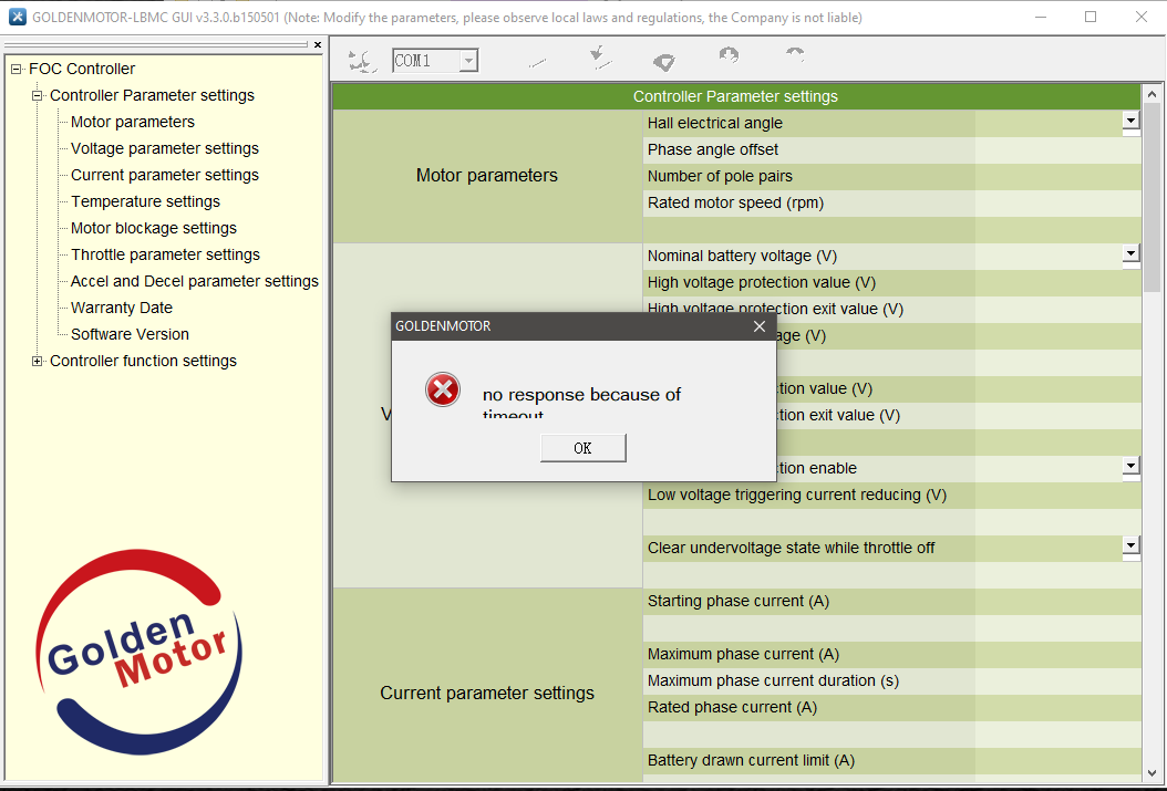

Richtigen COM-Port ausgewählt und...timeout :cry:
Ich hab´s mit 5 versch. Versionen versucht, darunter welche von Lingbo original und goldenmotors..vergeblich.
Mit dem Oszilloskop hab ich nachgemessen und wurde bestätigt: die Verbindung zum Rs485-Chip stimmt. Es werden 2 "Anfrage-Bits" gesendet. Allerdings antwortet dieser nicht.
Hat jemand eine Idee, wie ich weiter vorgehen kann?
Meine Vermutung ist, dass ich entweder den falschen USB-serial- Adapter habe oder die Software-version falsch ist.
Möglich wäre auch, dass über den großen 30-Pin Stecker programmiert werden muss (hier ist Pin 1und2 für die Kommunikation verantwortlich)..wobei das originale VEC300-Programmierkabel (welches übrigens 60€ kostet) an den 6-Pin Stecker angeschlossen wird. Auch besteht zwischen RX/TX- Pins am großen und kleinen Stecker keine direkte Verbindung (laut Durchgangsprüfung)..

Dann nahm ich mein RS485-USB-Kabel (original Soco-Update-Kabel) zur Hand, steckte es in den Laptop, Lingbo Software geöffnet, Connect und....timeout :evil: :D
Der Versuch, TX und RX zu tauschen, half leider auch nicht..

Zuerst versuchte ich mich, wie im thread "eGrace Controller programmieren", also mit abgetrenntem Akku und Spannungsversorgung (3V) nur über den TTL-Adapter...timeout.
Danach steckte ich den Akku an und habe nur RX und TX verbunden (laut Messung liegen am Service-Anschluss bei Fzg ein 5V an)...timeout :evil:
Mache ich irgendetwas grundlegend falsch oder hat sich der Hersteller tatsächlich die Mühe gemacht, die Firmware zu verändern? :|
Ps.: ich habe bei allen timeouts anschließend RX und TX getauscht, allerdings ebenfalls erfolglos.
