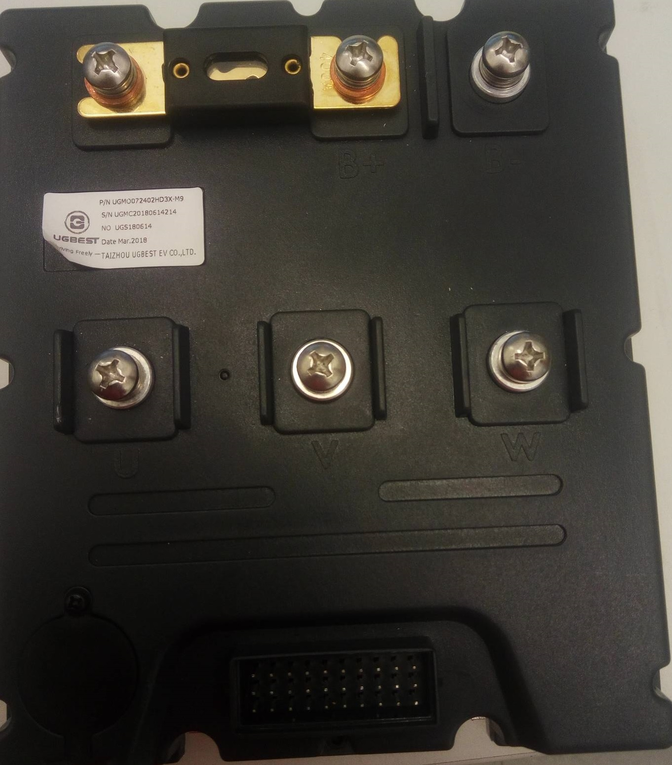

Der Controller ist eine Eigen- oder Auftragsproduktion von Taizhou UGBEST. Hat mit Lingbo wahrscheinlich nichts zu tun. Eventuell kann man die Parameter auslesen, ich denke aber nicht das sie sich ändern lassen, normalerweise sind sie dagegen geschützt oder der Controller fest parameterisiert. Falls die Gasannahme durch den Controller nicht mehr reguliert wird, würde ich von einen Defekt ausgehen. Wenn der Beschleunigungsdrehgriff bereits gewechselt wurde, bleibt eigentlich nur noch der Controller.
Ugbest gibt keine Information an Endkunden heraus, sie kennen die gesetzlichen Regelungen in den Zielmärkten nicht so genau und geben nur die nötigsten Daten an die (gewerblichen) Importeure weiter, um einen Service aufzubauen. Normalerweise sieht der einen Modultausch vor und keinen Eingriff in die Programmierung des Motorcontrollers.
Was spricht denn dagegen den Händler aufzusuchen? Wenn der Controller im März 2018 gebaut wurde (Typenschild auf dem Bild), muß dein Roller noch in der 2jährigen Gewährleistungsphase sein. War die Geschwindigkeitsregelung standardmäßig dabei oder wolltest Du selber nachrüsten und möchtest deswegen den Händler nicht aufsuchen?

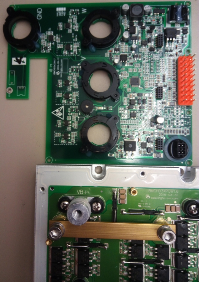

Die Platine von meinem Controller zeigt Lingbo-Tags:

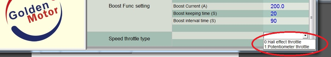

Ich benutze LBMC GUIv4.0.0.B151025 fur Verbindung und zu konfigurieren Ugbest/lingbo controller. In der Version von Golden Motor v3.3 gibt es jedoch eine Option: Hall effect Throttle oder Potentiometre Throttle. Ich denke, das war in den alten Versionen...

Klar, wenn Du daran rumgefummelt hast, kann der Beschleuniguungsdrehgriff nicht richtig arbeiten. Ein Hallsensor wird natürlich anders angesteuert, als ein Poti.

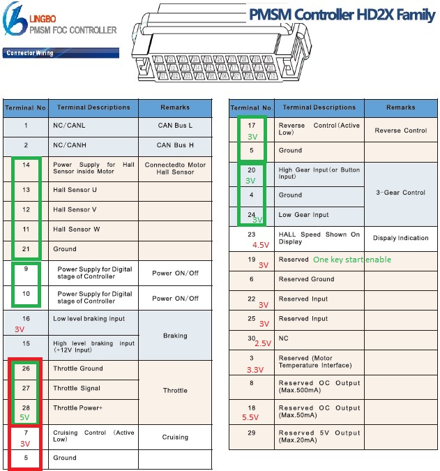

Ich habe die Spannungen an jedem Pin gemessen.
Grün - funktioniert (OK), rot - funktioniert nicht (NOT OK):
Ich habe Throttle potentiometer. Gibt es eine Chance, dass Throttle mit Hall Effect funktioniert?
Vorhandene Throttle potentiometer hat Ausgang Spannungen von 1,2V bis 3,2V, was in Ordnung ist, aber er gibt Höchstgeschwindigkeit.

Was HAT Dein Fahrgriff - ein Potentiometer oder einen Hallsensor? Ein Potentiometer kann mechanisch und elektrisch den Bach runter gehen. Ein Hallsensor wird mit genau der selben Spannung versorgt (5V normalerweise) und gibt proportional zur Griffstellung am dritten Pin ein Spannung zw,. ca. 1 und 4V raus an den Controller. Dem Controller ist es VÖLLIG egal, ob er von einem Poti oder einem Hallsensor diesen Spannungsbereich zurück bekommt.
Wenn von Deinem Fahrgriff dieser Spannungsbereich je nach Stellung zurückkommt, und der Controller dauernd voll Stoff gibt, dann hat selbiger einen Schuss, nicht der Fahrgriff.

Genau dasselbe dachte ich, Controller sucht nur Throtter Spannung zwischen 1.2V-3.2V. Es gibt nicht z.B. vierte pin für Hall Position.MEroller hat geschrieben: ↑Do 27. Feb 2020, 18:07Was HAT Dein Fahrgriff - ein Potentiometer oder einen Hallsensor? Ein Potentiometer kann mechanisch und elektrisch den Bach runter gehen. Ein Hallsensor wird mit genau der selben Spannung versorgt (5V normalerweise) und gibt proportional zur Griffstellung am dritten Pin ein Spannung zw,. ca. 1 und 4V raus an den Controller. Dem Controller ist es VÖLLIG egal, ob er von einem Poti oder einem Hallsensor diesen Spannungsbereich zurück bekommt.
Aber, warum hat Golden Motor SW in version v3.3 eine Option für Option: Hall effect Throttle oder Potentiometre Throttle?
Ich werde eine Hall effect Throttle besorgen und versuche es.

Ich denke es geht dabei eher nur um den zu erwartenden Spannungsbereich, ein Poti kann 0-5V liefern, ein Hall-Throttle z.B. 1,2-4,2V, zudem ist die Impedanz noch unterschiedlich.
Beim Sabvoton ist es jedenfalls völlig egal, ob die Throttle-Spannung von nem Poti, nem Hallgeber oder nem DA-Wandler kommt, der Eingang des Controllers ist so hochohmig, das die Impedanz des Gebers keine Rolle spielt. Tippe leider auch, dass Dein Controller im A* ist, sorry.
