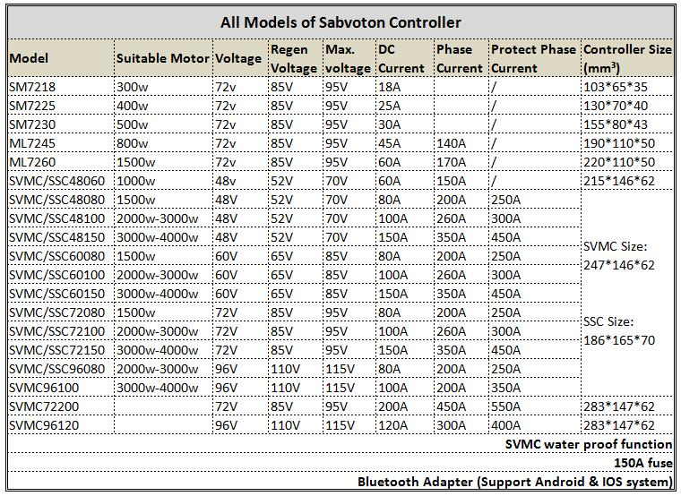

Sieht ja ganz gut aus. Wo bekomme ich die Software her zum Programmieren des Controllers?
Geht das auch über den USB-Anschluss oder nur Bluetooth?
Mich wundert, dass der Controller in der Tabelle mit 72V angegeben ist. Der in der Tabelle besser geeignetere ssc48100 ist bei Alibaba nicht zu finden?!
Danke

Was willst du mit einem 60...120V Yuang King Controller bei einem 48V Roller? Wo willst du den 340mm langen Controller mit sperrigen Anschlußkabeln unterbringen? Da du deinen Govecs 1.2 nicht schneller machen konntest, soll es jetzt ein Kreidler Roller mit mehr Volt werden?
Sorry, wir sind kein Tunningforum - ich bin raus.

Kaufe den MQ Sabvoton mit Bluetooth Adapter. Vom Verkäufer erhälst du einen Link für die Android App. Der Sabvoton ist schneller und die Parametrierung ist hier ein paar Mal beschrieben worden
An der Ampel brauchst du jede Menge Motorphasenstrom. Also besser den SVMC72150 nehmen, der auch mit 48V Nominalspannung funktioniert. Der Preisunterschied 48V zu 72V sind nur 5 Euro.
(Das mitgelieferte USB Kabel ist ein Spezialkabel mit RS485/USB Wandler im dickeren Stecker)
