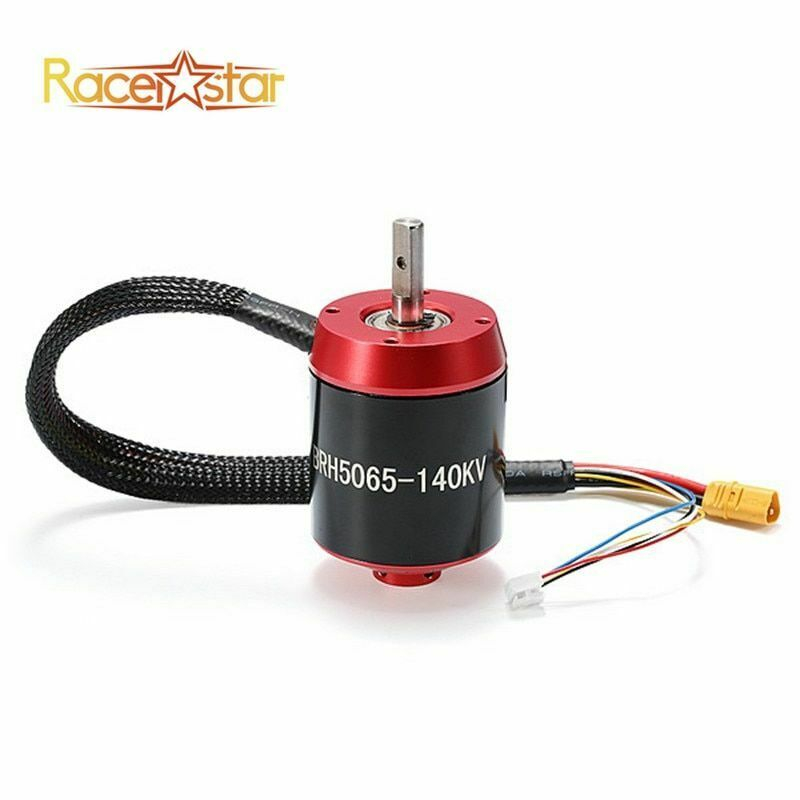

Mein Motor hat wohl Hallsensoren. Aber ich habe keine Ahnung, wofür die gut sind und ob ich die brauche.

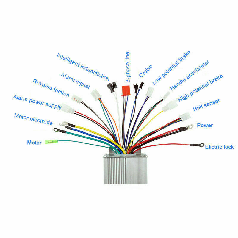

Desweiteren ist mir nicht klar, was high potential brake und low potential brake bedeutet und wie ich die Bremse anschließe.
Und auch bei den anderen Anschlüssen weiß ich eigentlich garnicht , wofür die sind und wie ich die anschießen muss und ob ich die überhaupt brauche.
Kann mit vielleicht jemand sagen, was die ganzen Anschlüsse bedeuten und ob ich die brauche und wie ich die anschließe?
Wo Akku und Motor dran kommen weiß ich. Bei den Hallsensoren bin ich mir nicht sicher, da an Motor und Controller verschiedene Farben sind. Was passiert, wenn ich die vertausche und was passiert, wenn die die einfach garnicht anschließe, bzw. wofür sind die überhaupt?

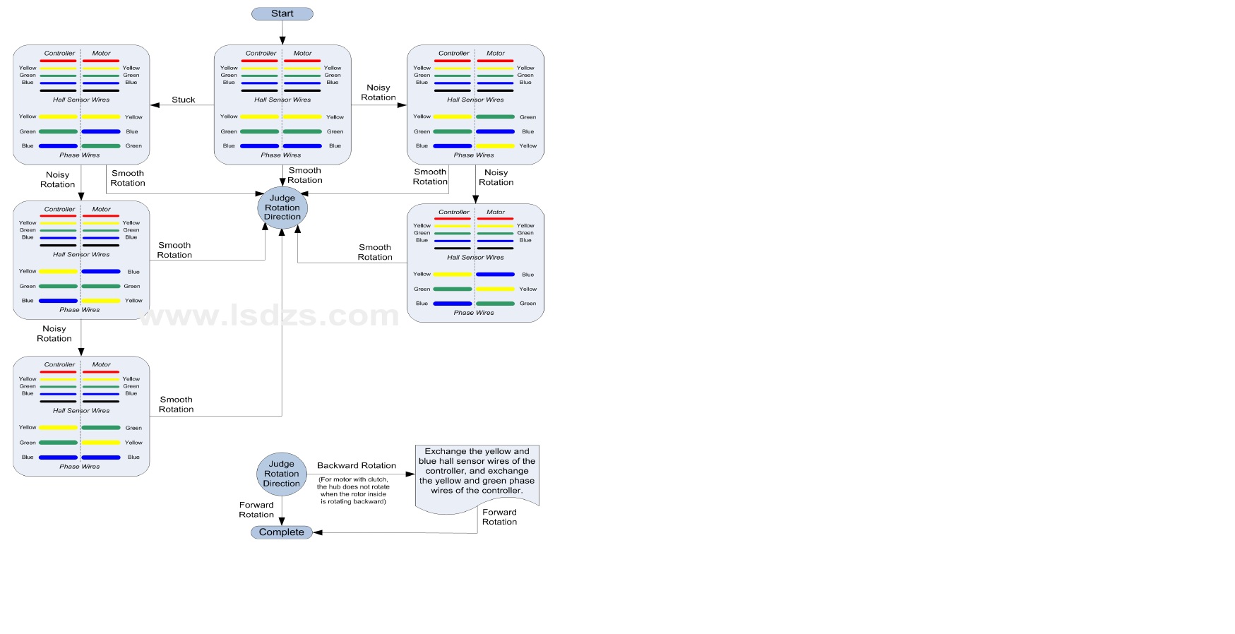

Die Hallsensoren zeigen dem Controller an, in welcher Stellung der Motor steht, es gibt drei Phasen am Motor, normalerweise gelb, grün, blau (dicke Kanel) und drei Hallsensoren, auch gelb, grün, blau sowie schwarz (Masse) und rot (+5V). Ohne die Hallsensoren geht nix. Falsch anschließen ist nicht schlimm, entweder läuft dann der Motor garnicht, oder er läuft falschrum.
Man schließt einfach erstmal alle Phasen und alle Hall-Leitungen Farbe auf Farbe an und probiert ob der Motor läuft. wenn nicht erst mal zwei Phasen-Leitungen tauschen, wenn das nicht hilft zwei Hall-Leitungen... am besten das hier nutzen:
Dein Motor scheint blau-gelb-weiß als Hallsignale zu haben, würde einfach mal anfangen und weiß auf grün verkabeln.
High-Potential-Brake heißt, dass typischerweise +12V (Bremslicht) auf dieser Leitung dem Controller anzeigt, dass gebremst wird und er den Motor abschaltet.
Low-potential-Brake macht das gleiche, nur muss hier die Leitung auf Masse (0V = Low) gezogen werden.
Wird normalerweise über Kontakte in den Bremshebeln/Bremspedal geschaltet.
Des Weiteren:
Reverse: Verbinden und der Motor läuft rückwärts
Cruise: Verbinden und der Motor hält das Tempo, auch wenn man Daumengas/Gasgriff loslässt („Tempomat“) bis gebremst wird
Handle Accelerator: Anschluss für Daumengas/Gasgriff
Meter: Anschluss für Hall-Tacho= eines der Hallsignale, wenn man die Anzahl der Polpaare kennt, kann man aus der Pulsfrequenz die Drehzahl des Motors berechnen
Electric-Lock: muss vermutlich auf Versorgungsspannung liegen, damit der Controller läuft, d.h. In die Leitung kommt der „Zündungs-„ Schalter.
Der ganze Rest ist für Alarmanlage und Wegfahrsperre= ignorieren.
