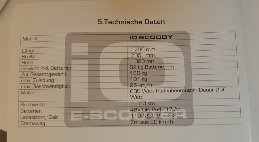

Grüß Euch,

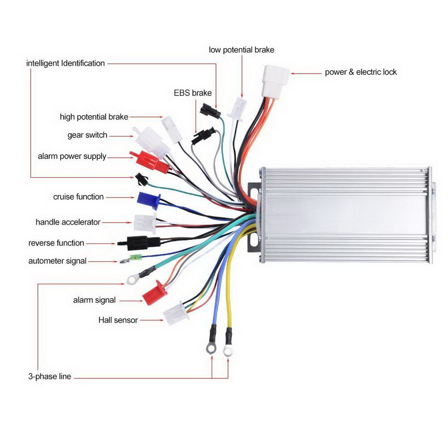

ich habe ein E-Fahrrad ( IO-Scooby )das aussieht wie ein Moped geschenkt bekommen.Der Controller war ausgebaut und der Vorbesitzer konnte mir nichts näheres dazu sagen. Ich habe einen Controller ( Alomejor Brushless Controller 36V / 48V 1000W ) bei A.... bestellt und es ist mir gelungen alles soweit zu verdrahten das es funktioniert.
Leider passiert beim Probefahren folgendes: Nach ca 1 -1,5 km leicht bergauf hört man ein klacken wie wenn der Schutzschalter auslösen würde und der Strom ist weg. Wenn ich dann das Ladekabel kurz am Aku anstecke ist es wieder ok. Offenbar gibt es in dem Akugehäuse eine Sicherung oder Elektronik welche bei Überbelastung oder einem anderen Grund auslöst.
Habe übrigens den Händler kontaktiert um zu erfahren welcher Controller der richtige wäre, habe jedoch keine Antwort bekommen. Anbei ein paar Daten. Vielleicht kennt jemand eine Lösung, würde mich über hilfreiche Tipps freuen.

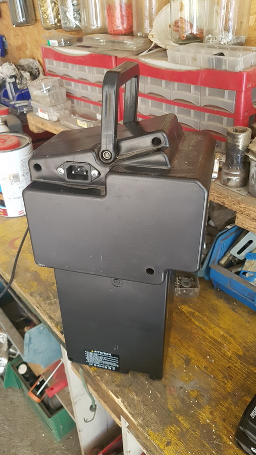

Hallo Ruko,
meiner Vermutung nach schaltet da das Batterie-Management-System des Lithium-Akkus ab.
Vermutlich wegen Überstrom. Das BMS löst dann aus, wenn der dort eingestelle maximale Stromfluss überschritten wird und erst nach Ladegerät-Kontakt wird die Notabschaltung wieder beseitigt. Abschalten kann das BMS auch bei Unterspannung einer Zelle und bei Zellenüberspannung (z. B. weil Rekuperation zur Überladung führt -> das allerdings bei sofortiger Bergabfahrt).
Weil aber jetzt ein vielleicht nicht passender Controller verwendet wird, tippe ich auf Überstromabschaltung.
Vielleicht kann der Controller auf niedrigeren Strom begrenzt werden.

Re: Aku schaltet bei Belastung nach ca. 1 km ab.
Hallo Didi,
danke für die rasche Antwort. Sorry wegen der Dateianhänge, hab da wohl was vermurkst.Vielleicht kannst du mir noch dabei helfen herauszufinden wie ich wegen der Überstromabschaltung weiterkommen kann. Von dem Controller gibt es leider absolut keine technischen Daten. Ich habe zwar ein wenig Erfahrung in Microelectronic bin aber kein Profi.Hast du Tipps wie man den Controller auf niedrigeren Strom begrenzen kann. Kann es sein das der Controller (1000 W ) zu überdimensioniert für den Motor ist oder spielt das keine Rolle. Ich hänge die Dateien nochmal an, diesmal hoffentlich richtig. Danke vorerst für die Hilfe. Grüße aus Kärnten, Ruko.

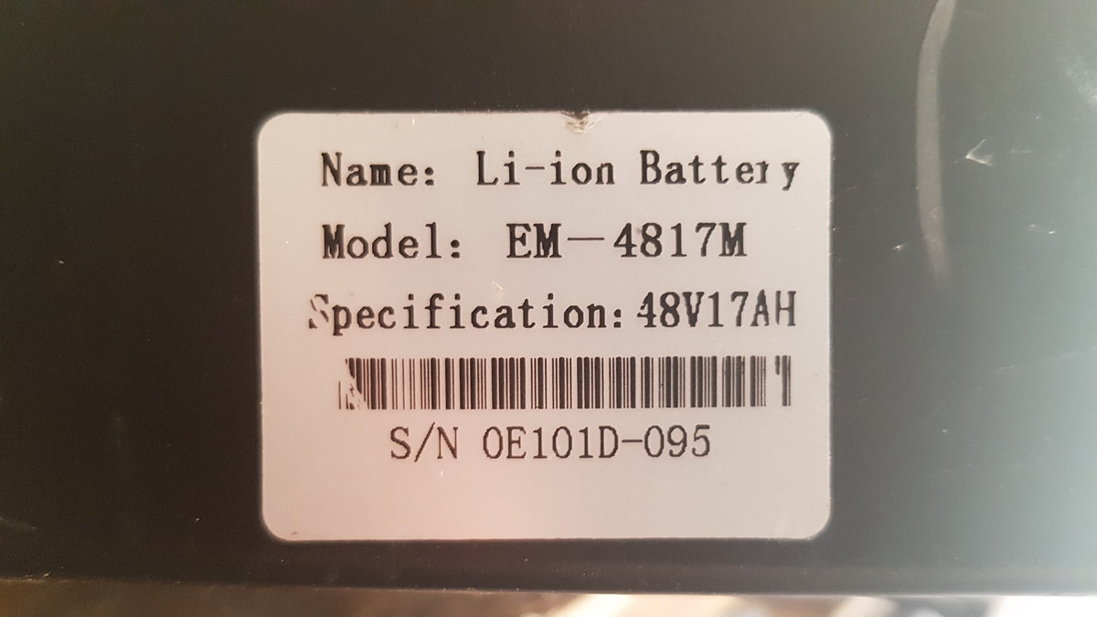

Du kommst wohl nicht drumherrum den Akku zu öffnen, denn Vermutungen helfen dir nicht weiter.
Bei jedem in Serie geschalteten Zellenblock musst du die Spannung messen ob es Abweichungen gibt.
Bei der Gelegenheit kannst du auch festgestellt welcher Akkutyp wirklich verwenden wird, denn die Angaben widersprechen sich.
Ein Indiz ist jedoch das Datenblatt, da stehen für den Motor 250W/600W. Der 1000W-Controller dürfte (insbesondere, wenn die 1000W Dauerleistung sind, Spitzenleistung wäre dann noch höher) daher wesentlich zu stark sein, insbesondere wenn das BMS ordentlich für die 600W / rund 15A ausgelegt ist.
Ansätze: anderen Controller. Oder diesen öffnen und die Shunts auf mehr Widerstand trimmen. Falls die aus mehreren dicken Drähten bestehen, dann einen oder mehrer durchkneifen. Ist es nur einer, dann einen Draht mit geringerem Durchmesser einlöten.

@ MEroller, habs heute getestet.
Ist tatsächlich so das es funktioniert wenn ich den Fahrgriff nicht auf auf Vollanschlag nehme wenn es bergauf geht. Auf der Ebene ist es kein Problem und das Ding beschleunigt auf 40 kmH. ( Ich weis, ist nicht erlaubt.)
Was sollte ich jetzt am besten machen damit es mit der Abschaltung kein Problem gibt. Kann man am Controller etwas anpassen wie von STW vorgeschlagen (Shunts auf mehr Widerstand trimmen) oder besser einen passenden Controller besorgen. Welcher wäre dafür zu empfehlen. Richtet sich das nach der Dauerleistung ( 250W ) oder Spitze ( 600 W ).
Bitte um weitere Hilfe. Danke, Gruß Ruko.
