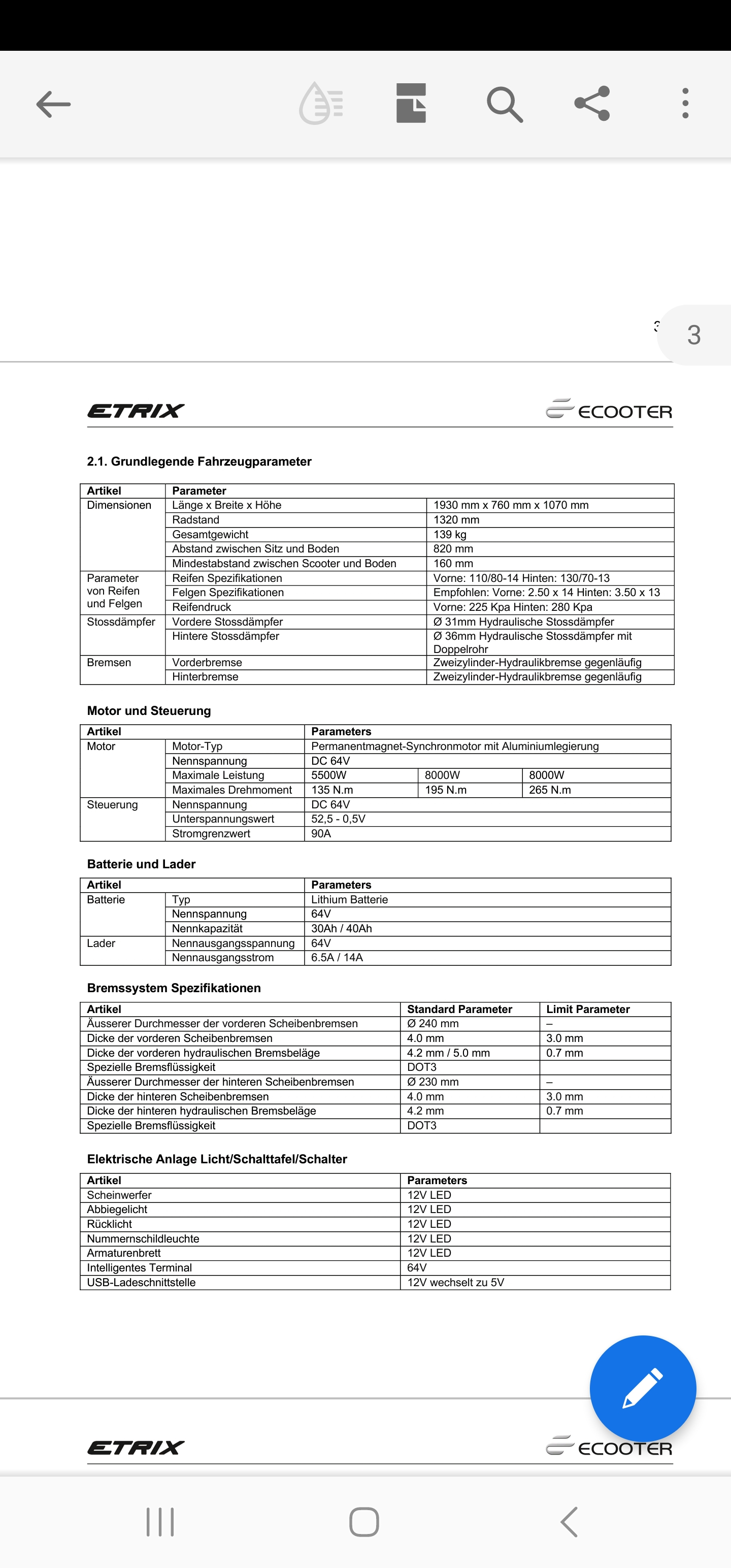

Ja wird wohl so sein! Aber warum dann zusätzlich noch Hall Sensoren? Ersetzt der CoS/SIN Encoder diese dann nicht?
Wenn ich Glück habe, bekomme ich vom Hersteller alle Datenblätter zum Motor etc.
- Beiträge: 6502
Re: Um welchen Controller handelt es sich? Fotos Seite 4!
So ist es. Entweder arbeitet ein Motor mit Hallsensoren oder einem Sin/Cos Encoder. Der Encoder käme wohl mit 4 Kabeln aus plus 1 oder 2 Kabel für einen Temperaturfühler.

Ich versuche schlau zu handeln und lasse einfach die komplette Verkabelung und steck einfach den neuen Controller ans bestehe Kabel.
Mal sehen, eig sollte das ja gehen, der Stecker ist ja immer gleich.

Ich fange langsam an die technischen Parameter über den Motor etc. hier zusammen zu tragen. Mein FarDriver Controller sollte bald kommen in der Hoffnung das er mit dem Motor / Display zusammen arbeitet.
