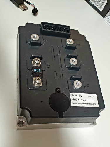

Bin grad dabei - oder besser gesagt, ich versuche - bei meinem Inoa Sli6 die Verbindung zum Controller aufzubauen.
Original ist der LBMC072202HA3X (http://www.lingbo-mc.com/en/content/?266.html) verbaut.
Zur Verbindung habe ich noch das passende Kabel (https://m.de.aliexpress.com/item/1005003592196805.html - Variante 2 --> 72202up) bei AliExpress gekauft.
Die Software habe ich aus dem Forumsbeitrag viewtopic.php?p=253641#p253641 genutzt. Der darin enthaltene Beschreibung (scheinbar von Lingbo direkt) gefolgt, sprich USB-Treiber installiert (und vorsichtshalber die C++ Installation für mein 64bit Windows 10).
Da es der HA3X ist, nehme ich die Gen 3 Version - die 5er habe ich auch probiert, ebenfalls erfolglos.
Ergebnis: Controller LED blink nach der Verbindung mit dem USB Port am Laptop konstant. In der GUI wird nun auch ein Com-Port mehr angezeigt. Nach klick auf "Connect" kommt aber nach wenigen Sekunden ein "timeout".
Ja, in der Lingbo-Beschreibung ist der 72202 nicht aufgeführt. Trotzdem, gehe ich davon aus, dass eine Verbindung zustande kommen sollte oder?
Hat jemand noch einen Gedanken, was ich noch probieren könnte?
Danke euch vorab!

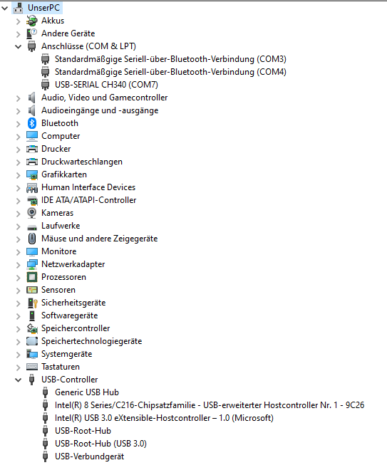

Hi, hast du den Com-Port im "Gerätemanager" des PC überprüft? Leider ermittelt die GUI von Lingbo den Port nicht, so dass (bei mir) immer der Falsche eingetragen ist.
Schöne Grüße, Bertolt

Ah, guter Hinweis. Ich hatte zwar alle 3 Com-Ports probiert, bei zwei der drei kam das timeout, bei einem aber (meiner schwachen Erinnerung nach) sowas wie "nichts verbunden" oder so.
Vom logischen her, scheint das sogar ne heiße Spur - meine, dass bei einer USB Verbindung ein Com-Port anders reagiert als die anderen...Werd ich verifizieren.
Ganz vielen Dank!
Weitere Ideen sind natürlich immer willkommen.

5. USB-Controller unter Windows schienen i.O. (also kein Konflikt) und der Com-Treiber ist auch korrekt - siehe Anhang.

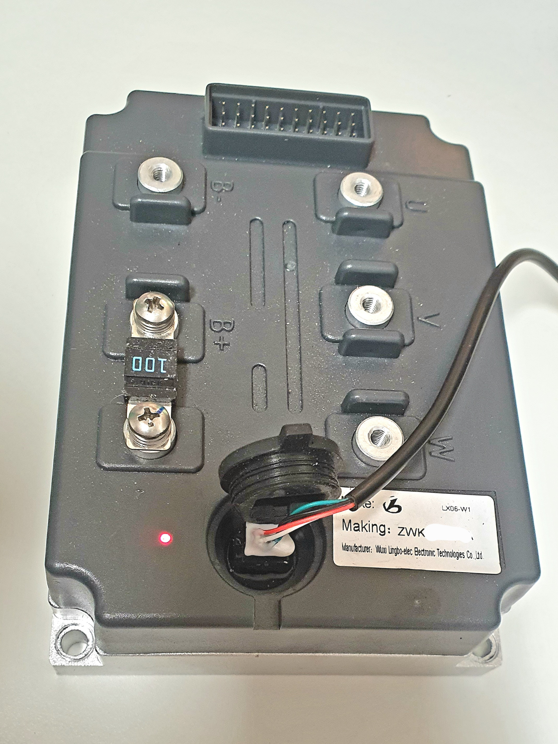

Hi plasti, als Com-Port muss in dem abgebildeten Fall in der GUI 7 eingestellt sein. Alles andere kann nicht funktionieren.
Den 72202 kenne ich nicht und finde ich nicht. Schade, denn bei aliexpress ist oft ein Bildschirmfoto abgebildet, auf dem man die verwendete GUI-Version erkennen kann.

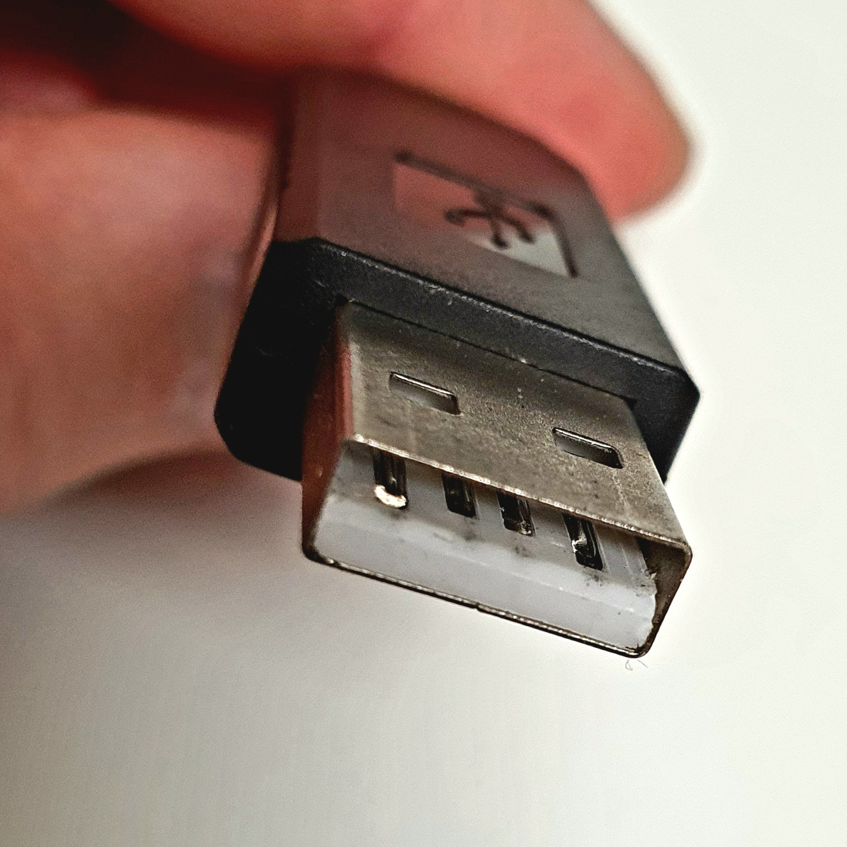

Ich habe das Kabel bzw. den USB-seriell Wandler unter Verdacht. Aus deinem Link werde ich nicht schlau. Der führt ja zu einem NIU-Kabel. Bei NIU ist ist ggfs. etwas anders.
Kannst du mal ein Foto von deiner Verbindung Controller-PC schicken?

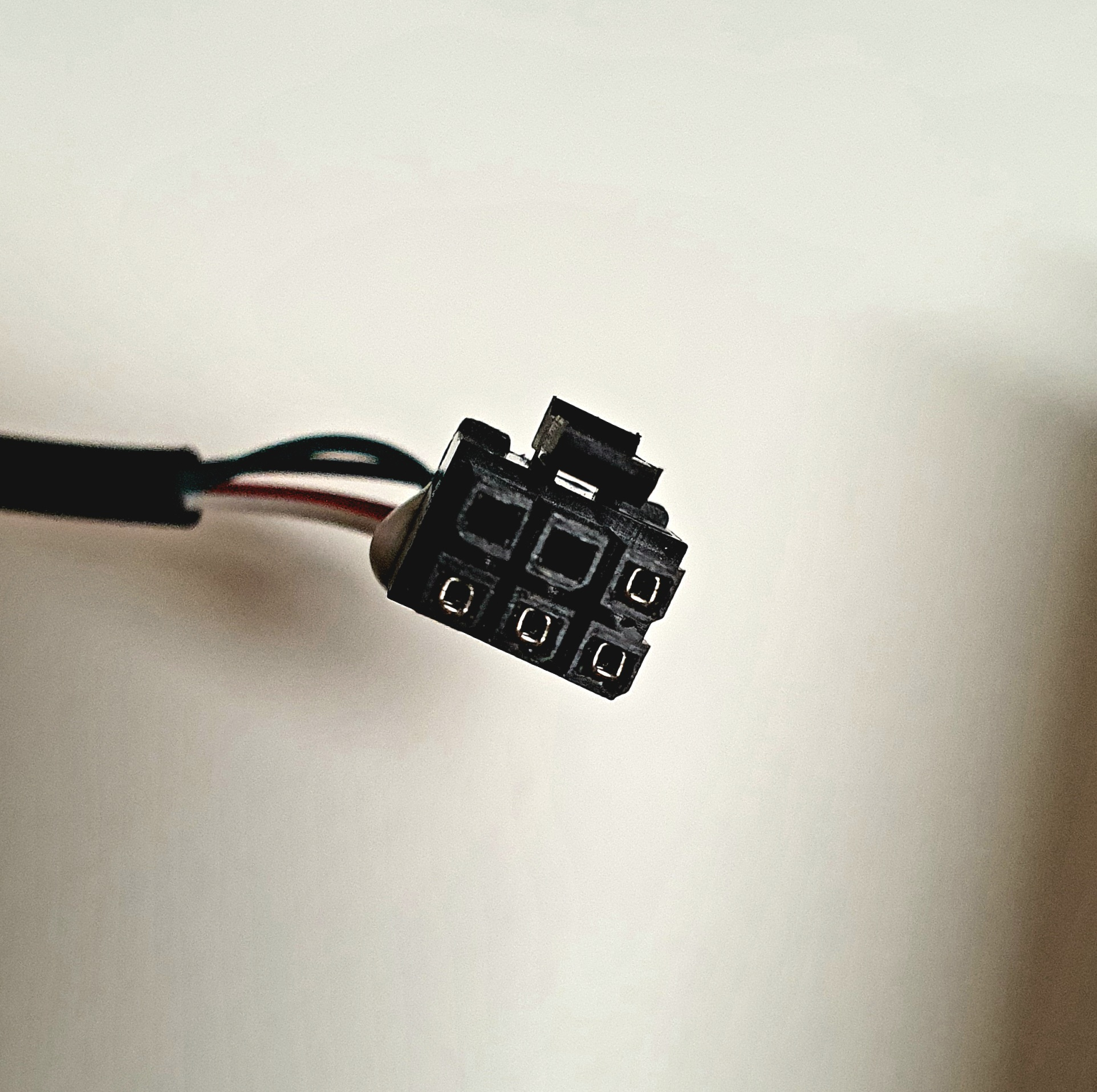

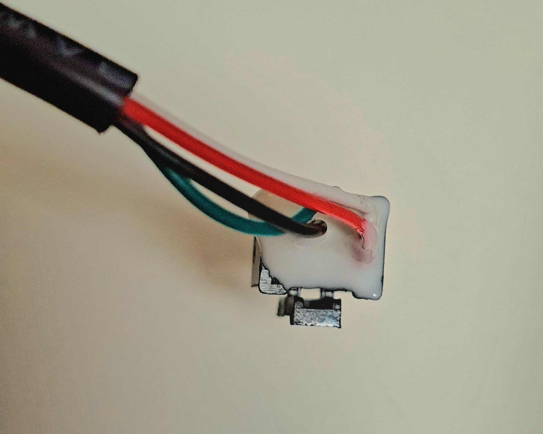

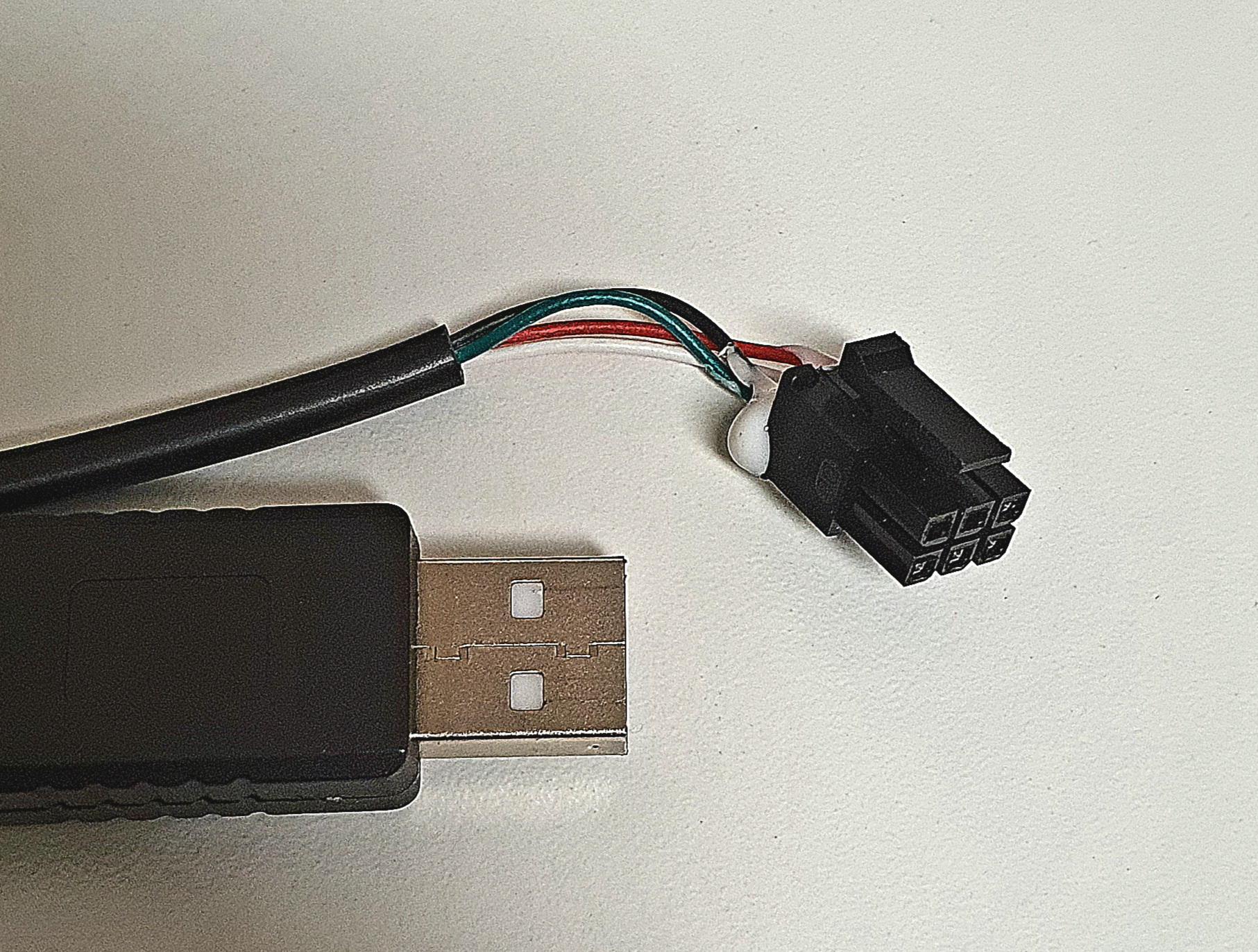

plasticbl8
Beiträge: 10
Registriert: Mo 22. Aug 2022, 20:38
Roller: Nova Motors Inoa Sli6
PLZ: 17
Re: Anschlussplan für ZWK060035-B controller
Beitrag von plasticbl8 »

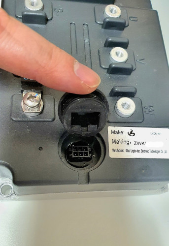

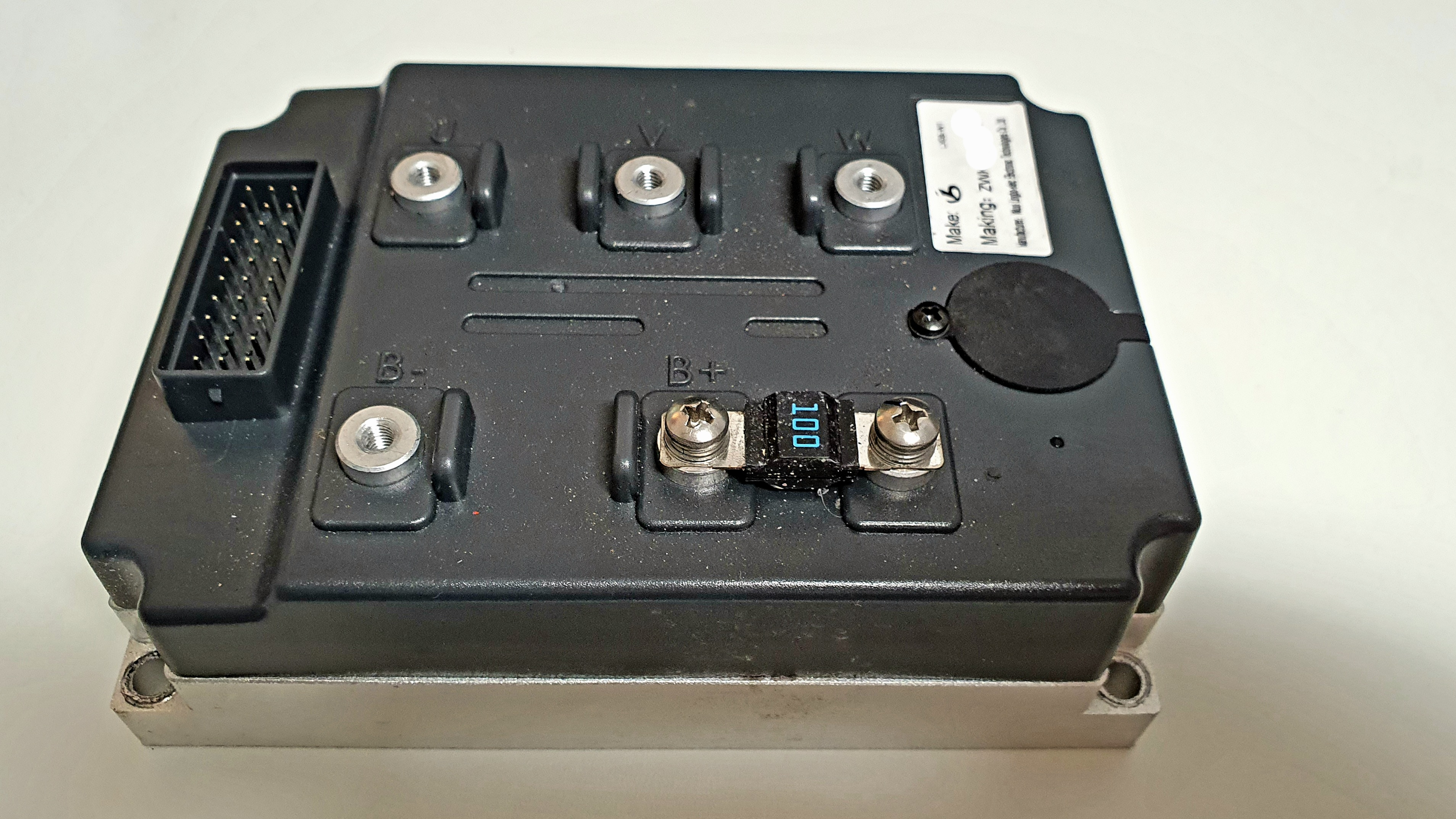

Hier also meine Bilder vom Controller und der Verbindung zum PC.
Wie gesagt, es handelt sich hier um den Original-Controller LBMC072202HA3X (http://www.lingbo-mc.com/en/content/?266.html) vom Inoa Sli06 - ist ja eigentlich das Modell LX06 von LVNENG.
D.h., gut möglich, dass der gebrandet ist, sprich nicht programmierbar. Aber genau das will ich ja rausfinden.
