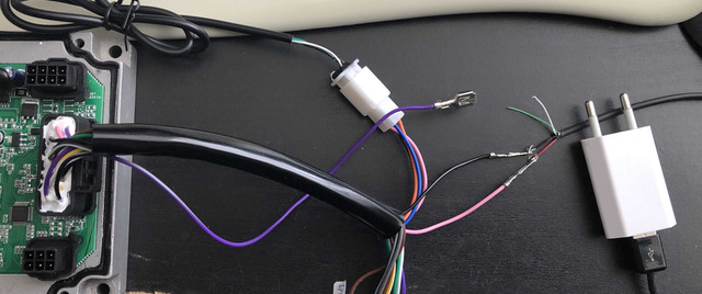

Ich komme zurück auf die Idee, einen defekten Controller über USB 5V zu versorgen, um die Konfiguration auszulesen. Da es auf Anhieb nicht geklappt hat, habe ich es mit einem anderen USB-Kabel und einem anderen Netzteil ausprobiert und war damit ebenfalls nicht erfolgreich.
Laienfrage: wo und was sollte man messen um die Spannung zu prüfen? Die Gleichstrommessung am USB-Kabel zeigt 0, warum?
So ist das Konstrukt aktuell:

errors Idee, war am defekten Controller da 5 Volt anzulegen und zu schauen, ob die Programmierschnittstelle aufwacht (also nicht der Fehler "communication abnormal" angezeigt wird). Wenns mit dem Zugriff so nicht klappt, kannst Du ja auch mal den regulären Weg über Batteriespannung an Plus, Minus und Ignition anzulegen, falls dass totz Kurzschluss irgenwie ohne Gefahr zu bewerkstelligen ist. Enn der Kurzschluss direkt am Eingang des Controllers ist, wird das aber nicht klappen.

AndyAndy hat geschrieben:
So 27. Apr 2025, 17:35
Hast du erst am USB-Kabel gemessen bzw. die richtigen beiden Adern rausgesucht?
didithekid hat geschrieben:
So 27. Apr 2025, 23:17
Der Kurzschluss ist im Hochvoltteil da solltet ihr nichts definitiv anschließen. Weder mit noch ohne Ignition!
Keine Ahnung ob Votol irgendwelche Schutzdioden in den 5V Ausgängen verbaut hat. Dann müsste man direkt auf die Platine gehen. Vielleicht lässt sich das mit einem guten Bild genau sagen. Aber grundsätzlich kann das natürlich nur funktionieren wenn das mit dem 5V Netzteil funktioniert. Also bitte vorher messen.

error hat geschrieben:
So 27. Apr 2025, 23:51
Ja. Schwarz und rot sind - laut allgemeinen Infos - die Stromadern bei USB-Kabeln.
Wenn du die Adern vom Controller-Kabel meist: ich habe mich auf Didis Liste verlassen. Ist von den Farben her auch zutreffend: pink (rot gibt es nicht) und schwarz.

Ich war heute mit beiden Controllern beim Fachhändler meines Vertrauens aus M'Gladbach, der sich bereit erklärt hat, die Software in den neuen Controller aufzuspielen.
Es hat sich herausgestellt, dass bei einem Fahrzeug wie meinem (Kabinenroller) auch bei baugleichen Exemplaren, trotz gleicher Nennleistung des Motors,
a) die Einstellungen total verschieden sein können und
b) ein wichtiger Teil der Einstellungen in der Software nicht angezeigt wird, etwa was die Motorsteuerung und Hall-Sensoren betrifft!
Chinesische Hersteller liefern dazu null infos und leisten keinen Support. Deshalb ist bei solchen Kabinenrollern der einzige sichere Weg, den alten Controller auszulesen. Das ist dem Techniker nach 20 Min. gelungen! Er hat Mosfets und Kondensatoren entfernt und dadurch B+/B- vom Kurzschluss "befreit". Zum Auslesen verwendete er eine andere Software, die irgendwie "low level" per Bluetooth läuft. Genaueres dazu weiß ich nicht (das ist sein Know-How und sein Brot).
Die Parameter habe ich nun unter
viewtopic.php?f=130&t=44018&p=394876#p394876
eingestellt. Diese helfen anderen aber nur bedingt weiter, weil - wie oben erwähnt - ein Teil der Einstellungen nicht über die "normale" Software ansprechbar ist. Da führt also kein Weg an einer Fachwerkstatt vorbei.
