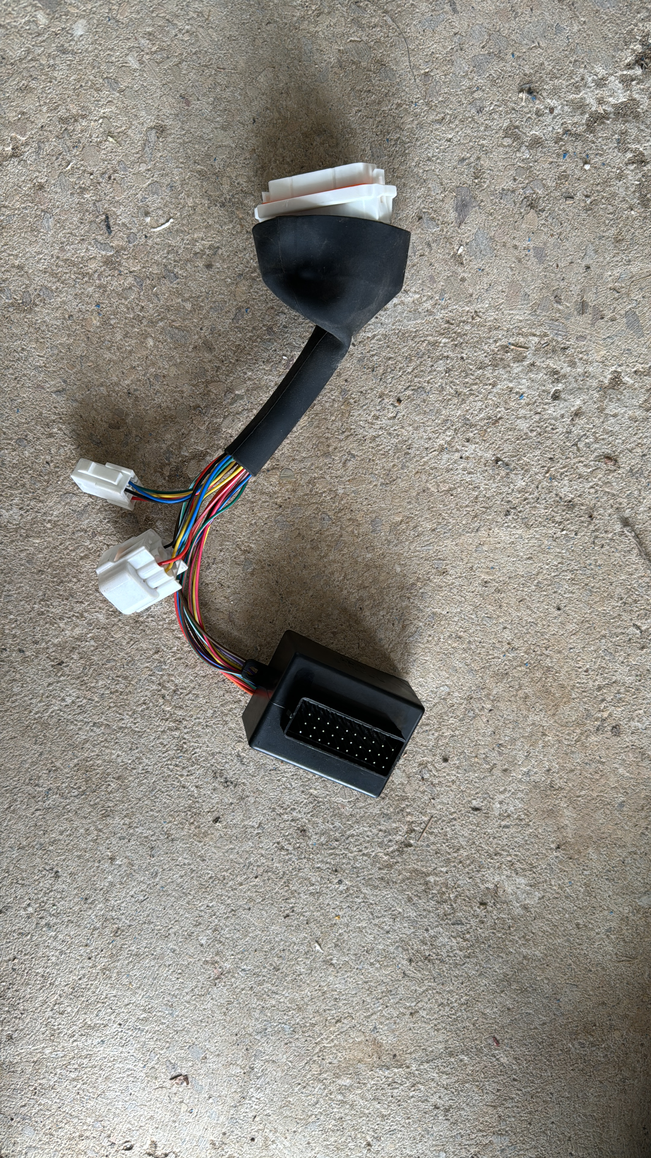

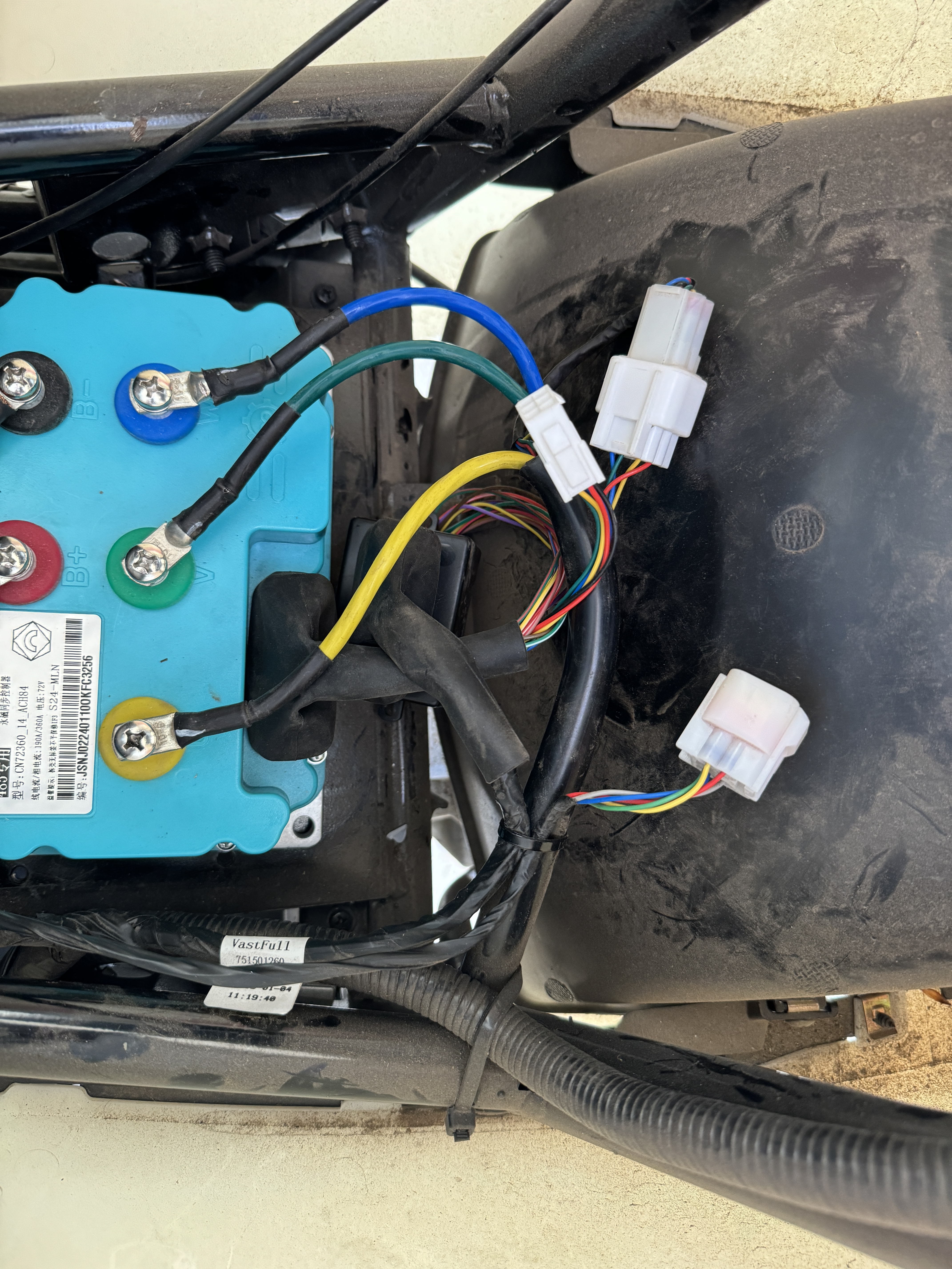

Ich habe Heute einen
ND 72360 mit Adapter für eine NIU NGT Pro 2019 verbaut.
Der HallSensor Stecker kommt an den Adapter und der vom Niu bleib dann leer. Alles verklemmt und an die Batterie angeschlossen. Sofort verbunden, Auto Learning gemacht. Der Roller selbst funktioniert und fährt, Display, Power, Speed, Seitenständer funktioniert nicht. Auch kann ich den Modus nicht verstellen.
Hat hier einer Erfahrung mit dem ND xxxxx und dem NIU NGT Pro.
Der Verkäufer, Techniker meinte das das Display gesperrt sei und das so nicht geht.
