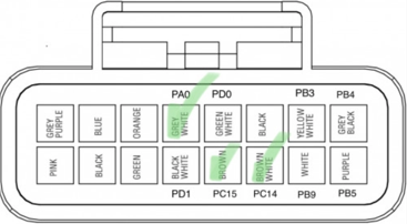

Re: Votol EM-100 & EM-150 Controller
der liegt beim EM150s hier: Viele Grüße
