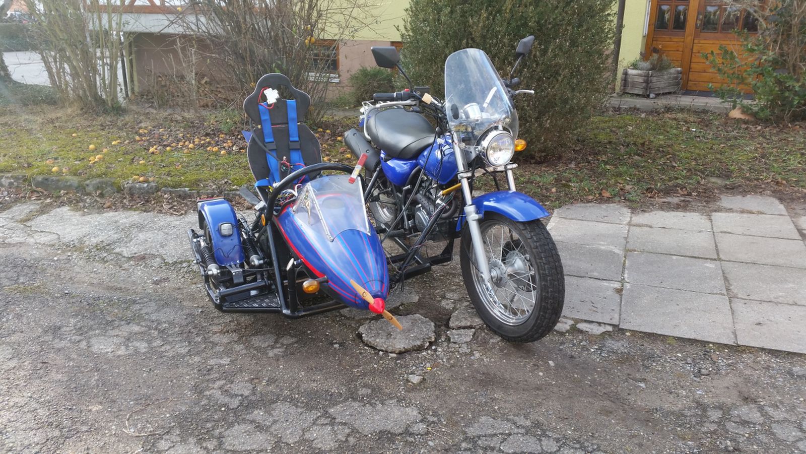

Beide Hybridgespanne sind fast fertig...dank tatkräftiger Unterstützung aus dem Forum hier...besonders vom Peter und ME...ME war sogar hier bei mir in der Werkstatt....aber da schreibe ich noch einen Tread zu.
Die Gespanne stelle ich als Weltneuheit auf der Retro-Classik in 4 Wochen hier in Stuttgart aus.
Das blaue Gespann läuft auch Rückwärts
, was das schwarze Gespann auch noch soll...aber da brauche ich noch einen anderen Controller vom Kelly.( einen Controller hab ich ja vermutlich geschrottet
hier mal die Fotos
Danke und Grüße Didi

Die Zusatztank-Beiboote sehen einfach obercool aus
Hast Du der Motorwelle im blauen Beiwagen inzwischen genügend Verdrehfestigkeit verleihen können? Auf dass die Kreidler-Schwinge nicht mehr vom Monsterdrehmoment des Nabenmotors verbogen wird

Danke ME, die Verdrehsicherungen sind jetzt mit 2 M8-Schrauben angeknallt...aber optimal ist das nicht...das werde ich für den Dauerbetrieb noch abändern.
Grüße Didi
