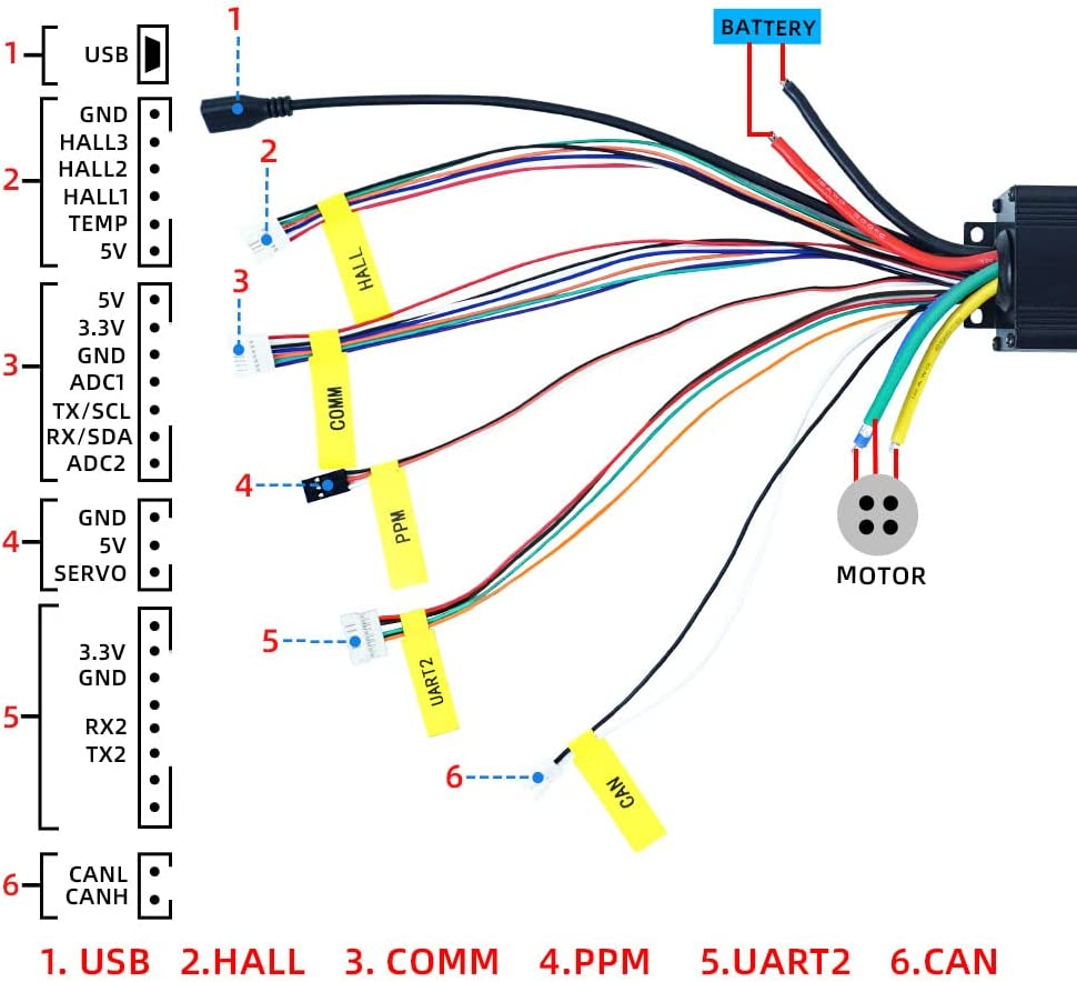

Ich habe diesen Controller gekauft. Sehr einfach zu bedienen und die Software ist einzigartig. Sie aktivieren einfach den Controller und die Software findet automatisch die richtigen Einstellungen für den Motor und schon haben Sie unbegrenzte Möglichkeiten. Natürlich wird es auch Negatives geben, aber das stört mich nicht. Die Nachteile sind, dass man sich mit dem Tacho und anderen Extras begnügen muss, die man auf dem Armaturenbrett hat, wie z. B. Lichter und Signale, wenn diese im Controller selbst eingebaut sind, aber mit einem Telefon und der gängigsten Software des Herstellers und Bluetooth mit dem Telefon, das Ihnen jeden Aspekt des Fahrrads anzeigt, wie Geschwindigkeit, Leistung und viele andere Dinge.
Das ist der Controller:
Flipsky 75100 75V 100A Single ESC Based on VESC For Electric Skateboard / Scooter / Ebike Speed Controller
Specs:
Voltage:14-84V (4-20S)
Continuous Current:100A
Max Current:120A
Firmware: latest (firmware update supported)
ERPM:150000
Control Interface Ports:USB,CAN,UART
BEC:5V@1A
Modes:DC, BLDC, FOC (sinusoidal)
Supported Sensors:ABI,HALL,AS5047,AS5048A
Input Set Support:PPM,ADC,NRF,UART
Wire Size: 12AWG
Programmable: Yes
Regenerative Capacity: Yes
Feature:
Two COMM ports, UART bluetooth module, IMU,screen display or remote controller supportable.
Based on VESC, programmable via vesc_tool with overheat and overcurrent protection.
https://flipsky.net/collections/electro ... controller
