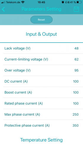

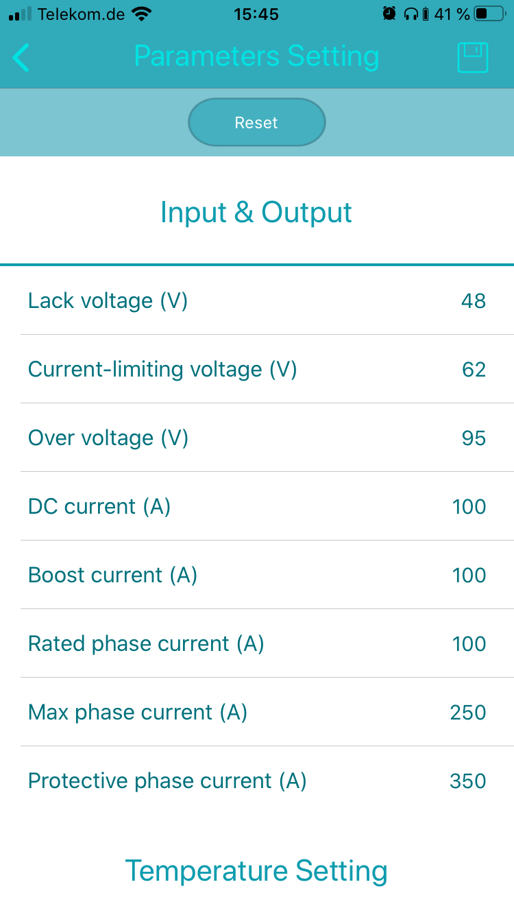

Hier nochmal ein Bild, das der User mit seinem 48V/2kW-Motor eingestellt hatte.

das was Du mit Dauerstrom bezeichnest ist ja offenbar der Stom aus dem Akku, der in der App als DC-Current bezeichnet ist.
Mit phase current sind aber immer die Schwellenwerte die zeitlich schwankenden Ströme in den drei Motor-Phasenkabeln gemeint,
die aus den Kondensatoren des Controllers gespeist werden und dadurch ganz andere Maxima erreichen. Gleichwohl möchten die Bauteile der Leistungselektronik auch auf der Sinus-Phasenseite nicht zu lange im Boost-Modus unter max phase current gestresst werden.

DC-current: auf 50 Amprere x 67 Volt = 3.350 Watt elektrische Leistung aus dem Akku und 2.500 Watt Motorabgabeleistung (bei 25% Verlusten)
Boost-current (auch DC): auf 75 Ampere x 67 Volt = 5.000 Watt elektrische Leistung aus dem Akku und 3.750 Watt Motorabgabeleistung (bei 25% Verlusten, im Controller 10% und im Motor 15%; für den Laststrom bei Akku vollgeladen)
Was der Motor genau auf Dauer verträgt, wäre die Frage, wenn man an die Limits heran will.
