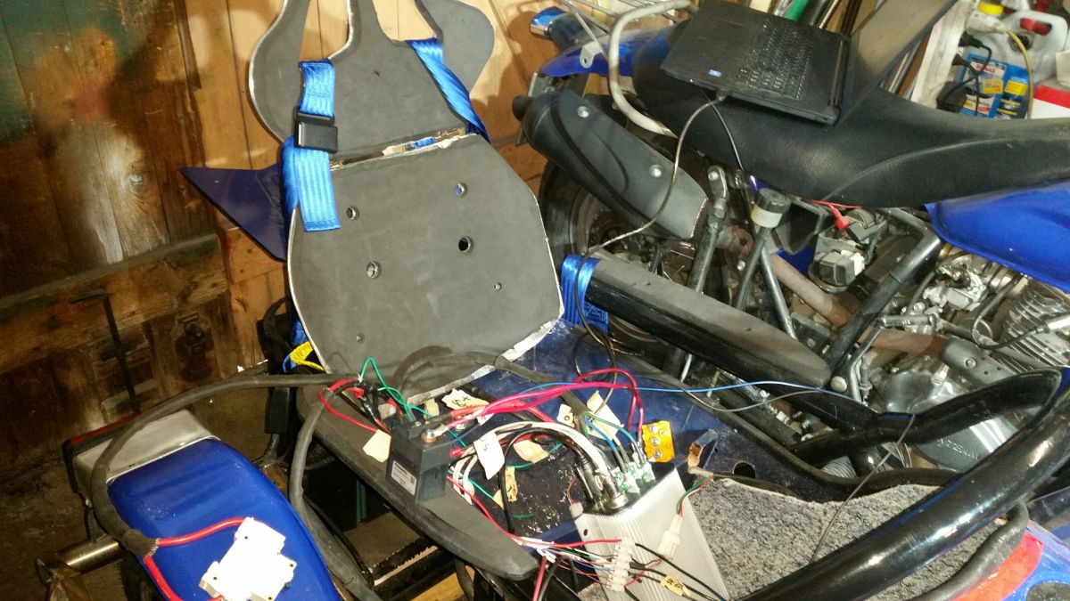

Zefix..hab ich jetzt den Controller abgeschossen ?Gestern Abend ging noch alles..hab dann noch die ganzen Kabel aufgeräumt.Schalte grad ein...Blinkende 2x4x...bedeutet Halldrehgriff.hab dann gesehen, dass ich den Minus rausgerissen hab...wieder eingeklemmt..Fehlercode immer noch da...Akku komplett abgezogen um total spannungsfrei zu werden..wars auch. .etwas gewartet...eingeschaltet...wieder Fehlercode Halldrehgriff ...
Was jetzt ?
Was jetzt ?

Halldrehgriff hab ich gemessen..Alles ok..5 Volt zwischen Plus und Minus..Der Geschaltete ist auch ok..Gegen minus 0- 4,5 Volt

Hab erst mal alles auf ner Lüsterklemmenreihe provisorisch zusammengeklmmt. ..Neben dem Hallgriffminus ist die Klemme daneben 48 Volt..
Bin mir nicht sicher,ob ich nicht versehentlich beim Draht einstecken nicht in die 48 Volt Plusklemme mit dem Hallminus gekommen bin.
Sind de Eingänge abgesichert ?

Die Eingänge vom Controller abgesichert? Eher nicht...
