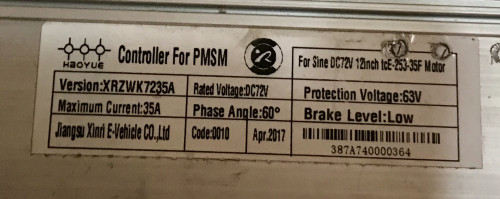

Ich hänge mich hier mal ran. Mein Controller ist defekt. Nun suche ich einen neuen. Ich habe nach erster Suche den Sabvoton SVMC 72150 auserwählt. Nun brauche ich Hilfe ob er für mein Sunra Hawk 3000 geeignet ist. Der alte Controller als Anhang.

Der SVMC72150 verleihte deinem Roller Flügel. Mit deinem Selbstbau 72V Akku hat dein Controller wohl die Grätsche gemacht?!. Der SVMC muß auf einen Winkel von 60° statt der üblichen 120° voreingestellt werden - ich hoffe, dass der SVMC das kann.

Ja, ich denke die 25A Drossel bei 50km/h dazu geführt hat.
Das größere Problem sind die 60 grad hall des Motors. Die Controller können meist nur 120 grad. :-(

Der Sabvoton kann nur 120Grad, die Kellys können auch 60. Ich habe noch einen KLS7212S liegen, falls Du Interesse hast... Der passt eigentlich ideal....
Der SVMC 72150 wäre auch völlig überdimensioniert, ein 72080 reicht völlig... der 72150 bringt auch nicht mehr bei Deinem Roller, als der 72080.
Ich weiß, auf der Sabvoton-Seite empfehlen Sie den 72150 für 3-4KW, aber das ist Blödsinn bei 72V, der 72150 kann 150A Dauerstrom ab, bei 72V ist das eine elektrische Dauerleistung von 10KW...
Bei meinem SUNRA LMJR 3KW Roller fließen bei 72V gemessen maximal 55A beim Anfahren und das auch nur kurz, da lacht selbst der 72080 nur drüber.... Bei V-Max fließen max. 25A... Die Geschwindigkeit wird nicht durch den Strom begrenzt, sondern durch die Bauart des Motors und die Spannung (der Motor dreht max. so schnell, dass die Generatorspannung des Motors = der Versorgungsspannung ist).
Dein alter Controller hatte max. 35A ....
