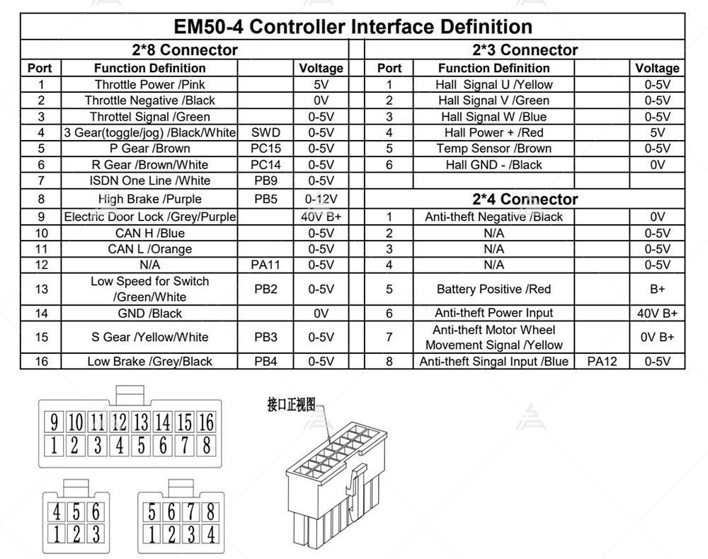

Re: Anfänger braucht Hilfe Votol EM 50-4
hab diese Belegung im Netz gefunden. Bei mir ist natürlich alles anders belegt
- Beiträge: 7020
bis auf den Tausch der Schalteingänge PC15, PC14 und PA11 (P, R, NA)
ist das genau die Belegung bei mir.
In deinem Farzeug scheint da aber viel an Information über den CAN-BUS an den Controller zu gehen.
Zur Akku-Spannung: Die Maximale Ladespannung bei 17s ist 71,4 Volt. In den Standardeinstellungen der VOTOL-Software für 60 Volt ist das berücksichtigt (mit einem guten Volt Luft nach oben): Da kann ich mir nicht vorstellen, dass die Overvoltage-Schwelle bei deinem Fahrzeug darunter gelegt wurde und es mit 17s-Akku zum Fehlerfall käme.
Hallo zusammen
Mein Chopper ist auch von Streetsbike, wohl der Selbe, was der Uwe hat.
Bei mir ist das mit der Belegung der Stecker auch komplett anders, als bei dem originalen Votol EM-50-4.
Mir stellt sich aber die Frage, wie es zur Aussage kam..."Der Controller sei nicht programmierbar, weil Kundenspezifische Version des Controllers"
Ganz klar, die Belegung ist ganz anders, bei mir beim kleinen Stecker mit 8 Pins auch mit 8 belegt, als nur mit 5, wie beim originalen Controller.
Beim 16 Pin Stecker sind viele Pins gar nicht belegt, welche original belegt sind.
Habe mir auch gleich gedacht, mir einen neuen Votol Controller zu kaufen, bevor ich hier diese Forumsbeiträge fand.
Wäre es nicht möglich, das die programmierbare Funktion vorgmhanden ist in dem Contoller, aber halt durch andere Belegung der Pins, woanders das Bluetoothmodul oder das USB Kabel angeschlossen werden muss ?
Wenn das so wäre, würde es Vieles vereinfachen...
Falls jemand da eine Idee hat...ob es doch programmierbar, oder wenigstens auslesbar ist, würde ich mich über Antworten und Beiträge hier freuen...🫠
Schöne Grüsse
Julian
