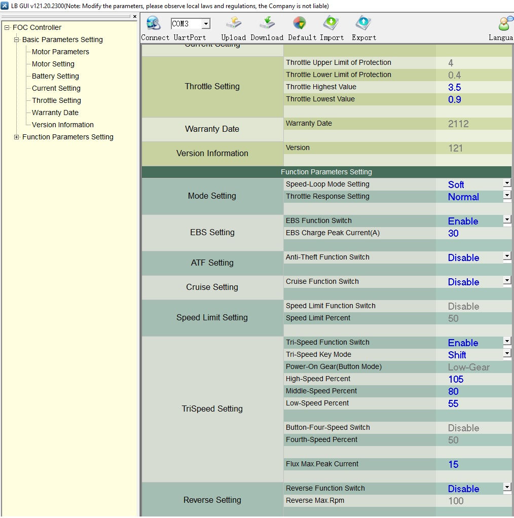

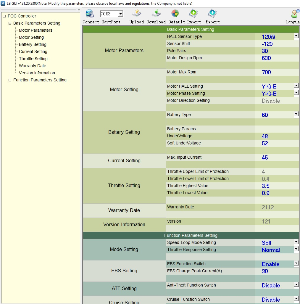

Ah okay. dann müsste es mit den Hallsignalen eigentlich funktionieren. Darf ich fragen wie du den Controller eingestellt hast? Also Hall Shift, Design Rpm und Max rpm?
Ja klar, siehe Bild. Dazu habe ich Backup gemacht.

Wow. Da hast du ja das maximal mögliche bei dem BMS vom Akku ausgenutzt. Mehr als 45A kann er ja meine ich nicht. Die schmorspuren an der masseleitung deuten auf ein kontaktproblem an der Stelle hin. Der übergangswiderstand ist zu hoch. Ich würde dir raten den Strom etwas zu verringern und den gekrimmten Ring der Masse zu erneuern. Kontakte ordentlich reinigen. Hatte wegen sowas mal fast einen kabelbrand im Motorraum meines BMW.
700 rpm mit 105% machen 735rpm ergo ca 64kmh. Wieviel vmax schafft der Roller denn damit?
