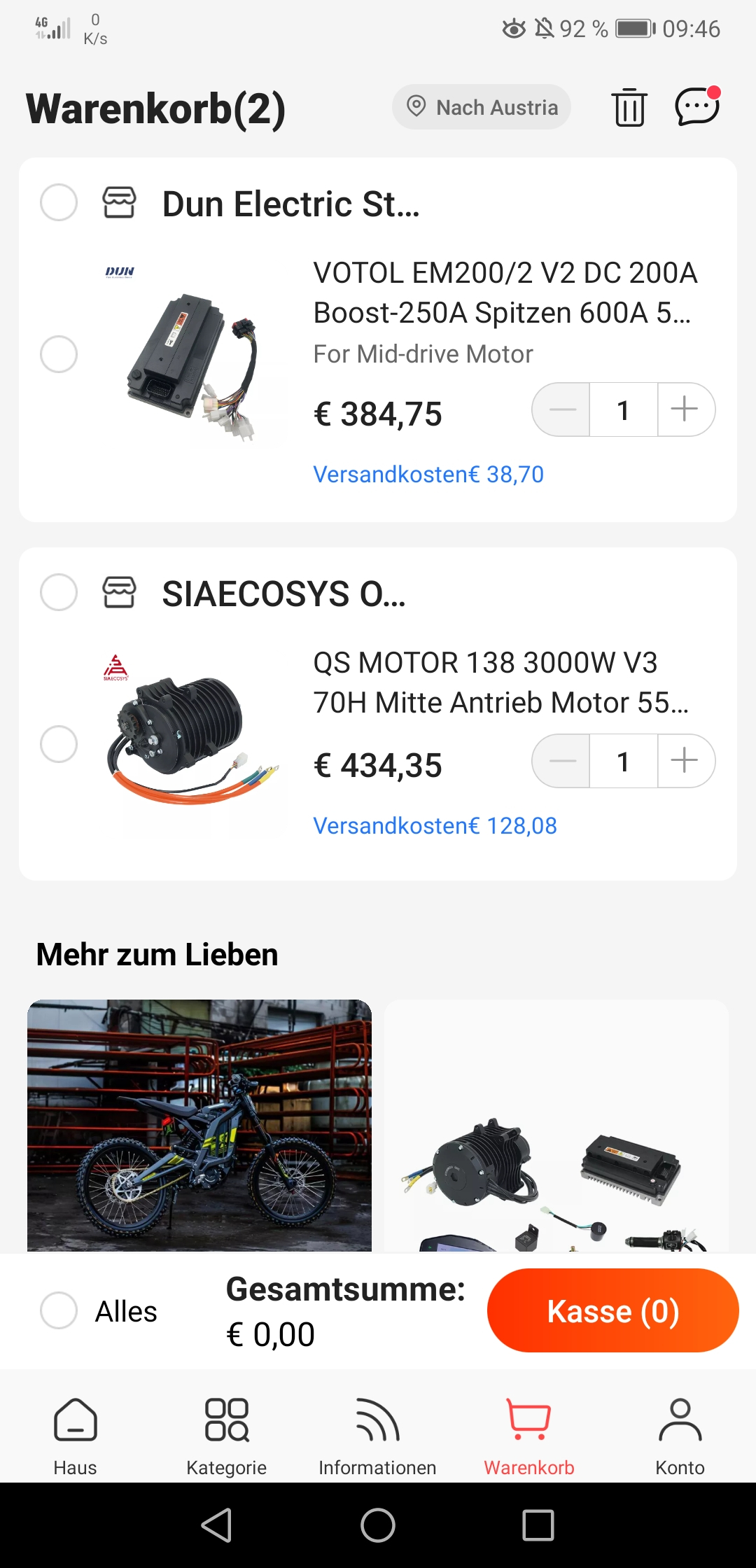

Ich hätte es mir jetzt so rausgesucht.
Bei der rausgesuchten Em200 Variante steht Boost sogar 250a
Ob es bei Ali die Option mit Vat, keine Ahnung.

Na ja, 250A Boost bei 72V = 18kW. Armer 3kW Motor. Wenn das Projekt mal kein night mare wird...
