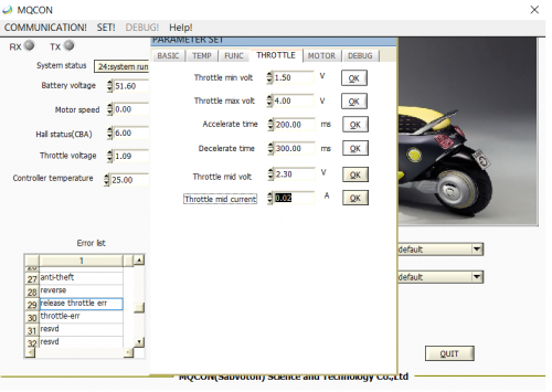

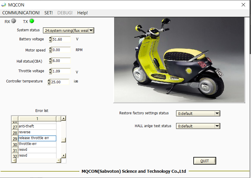

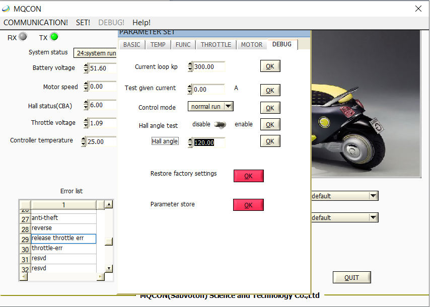

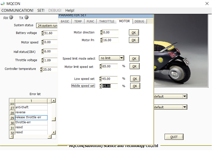

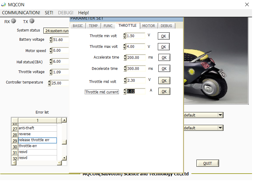

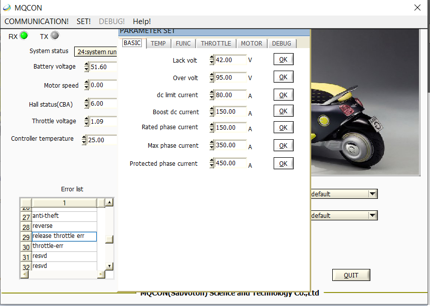

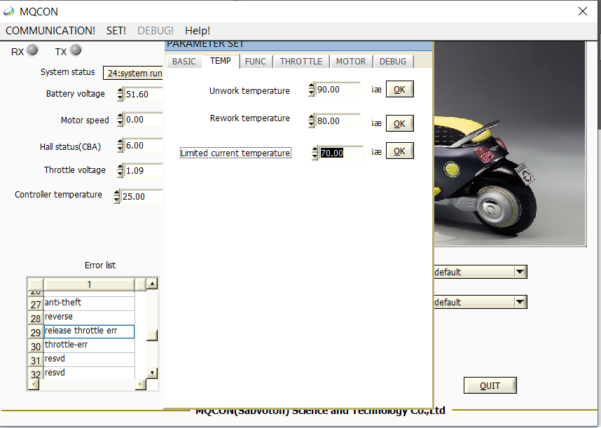

vorab wir sind absolute Laien aber stets bemüht
. Mein Junior und ich, wir basteln uns einen Roller auf E-Antrieb um und sind nun an einem Punkt wo wir Elektrisch nicht weiter kommen
. Wir haben einen Sabvoton 72150 in Kombination mit einem QS V3 Motor mit 3kW/48V. Im Moment ist die Batterie, der Motor, Hallsensor, Gasgriff und die Zündung mit dem Controller verkabelt. Wir haben Verbindung via USB und wahlweise mit Bluetooth Adapter. Mit der Info "24:System runing". Bekommen vom Gasgriff ein Signal 1,09- 4,36V und wenn wir am Rad drehen werden uns über die Software für die Motordrehzahl Werte angezeigt und sind überzeugt den Controller mit den richtigen Parametern gefüttert zu haben. Aber wenn wir die USB-Verbindung lösen und am Gasgriff drehen und hoffen das sich nun endlich mal das Rad von allein dreht, passiert nix
. Was machen wir falsch bzw. haben wir vergessen? Danke für eure Hilfe
Gruß BekBek und Stefan
- Beiträge: 6502
Re: Sabvoton Controller Erfahrungen
Gewöhnlich fängt man ja mit dem Hallsensor-Test an. Kam nach dem test run ein okay?
