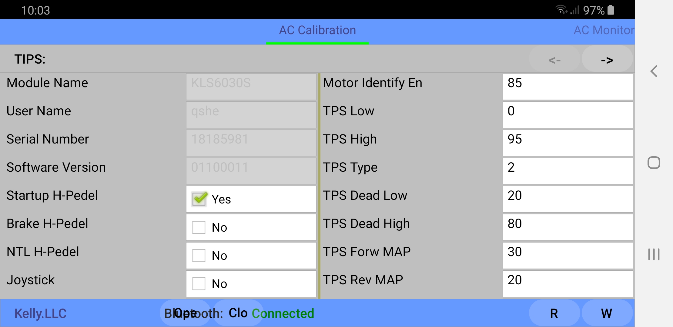

So hab jetzt alles eingebaut und Verkabelt, Läuft auch schon ganz gut.
Nur die Endgeschwindigkeit mit ca, 55km/h finde ich etwas gering, und das Gas spricht sehr ruppig an, und bei 50% Gasstellung ist schon vollgas?
Denke das die gasgriff Einstellung nicht passt versteh nur nicht was eingestellt werden soll einmal den Wert und dann in %?

Klappt es nun oder brauchst du noch Infos zu den Einstellungen?

Ja läuft eigentlich schon sehr gut.
hätte gerne mehr power vom Anfahren her, weiß aber nicht genau was für Parameter dafür sind.
