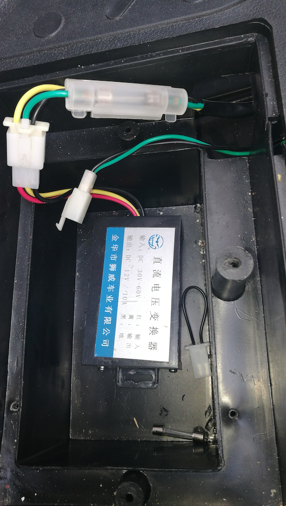

Ja, es ist der DC/DC Wandler und dessen Glassicherung.
Glassicherung auf Durchgang prüfen
Zwischen schwarz und gelb Spannung prüfen.
Zwischen schwarz und rot Spannung prüfen.
Im Bild geht rot DC/DC auf gelb Bordelektrik, bitte prüfen.
Chinesische INGENIEURE sind manchmal farbenblind, hoffentlich bekomme ich jetzt keine Abmahnung vom Mod.

Durchgang auf Ohm = 20k  ( Glassicherung )  GUT= 0,00       SCHLECHT = NIX
Spannung auf 200V = (Gleichspannung)

Rot-Schwartz 00,9   Gelb Schwartz 00,3  200v
Glassicherung 0,00 20k

Also Glassicherung ist okay.
JETZT musst Du die KABEL ins innere des Rollers verfolgen.
Wohin geht Gelb ?
Wohin geht Schwarz ?
Wohin geht Grün ?
Wohin geht Gelb ?
Wohin geht Grün ?

Vielleicht ist das grüne Kabel nicht mit dem Schlüssel verbunden.
vielen danke
vielen danke

Hat nichts mit Schlüssel oder Schloss zu tun.
Vielleicht ist grün Batt Minus
 (Masse)

um zu versuchen, direkt mit einer separaten batterie grün zu  +  schwarz  zu - verbinden
ohne DC/DC Wandler
						ohne DC/DC Wandler

Nein
Verfolge einfach die 3 Kabelfarben im Roller. WO gehen sie hin, oder hat jemand vergessen 1Kabel anzuschließen?
Der TRICK ist folgender:
Der DC/DC bekommt von allen Akkus die Spannung, wohl 48V:
Der DC/DC macht daraus die 12V:
Wenn Du den Weg, also wohin die Kabel gehen dort niet anschließen kannst........
Wo geht rot hin?
Wo geht schwarz hin?
Wo geht grün hin.
Foto posten
Wo geht rot hin?
Wo geht grün hin.
Foto posten
