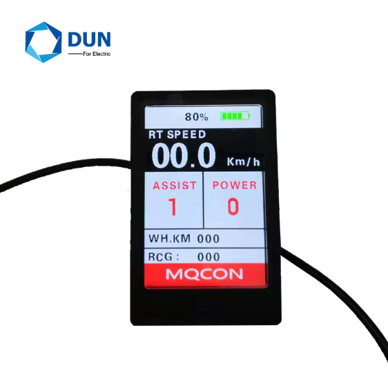

Ein Anzeigedisplay für 2019er SVMC (classic model) Modelle gibt es doch zu kaufen - da lohnt doch kein Selbsbau.
Interessant wäre eine Anschlußmöglichkeit bei einem 2018er SVMC (classic model) oder einem älteren Modell bzw. dem SSC (new model).

Re: Sabvoton 72V 3kw
Das finde ich ist für ein E-Bike niedlich gemacht , aber fürn Roller ?
Blinker und Licht Symbol ? Aktueller stand der Zellen , bisher lassen sich solch lassen nur durch mindestens 2 Displays anzeigen , weshalb der eigenbau schon eine schöne sache wäre , auf android basis wären somit GPS , Simkarte für Ortung und vieles Mehr möglich , zudem natürlch auch das Konfigurieren des Sabvoton !

https://de.aliexpress.com/item/33058172 ... 2356ZCuSVZ
oder
https://de.aliexpress.com/item/32968453 ... 850b76c0b2
Wenn ich mich mit UART Kommunikation auskennen würde.....
Beim 2019 SVMC läßt sich das Display direkt anstöpseln. Zudem gibt es noch einen Schalter mit M (Menü?) und Auf- und Abtasten.
