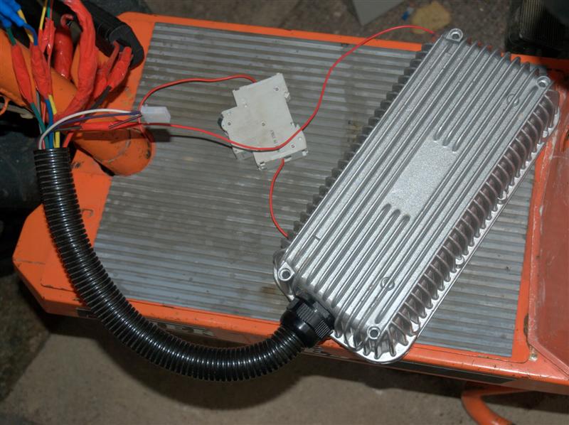

Da ich ja augenscheinlich keinen Fehler am Controller feststellen konnte habe ich den oder die Verkäufer/in mal kontaktet. ;)
Heute gleich folgende Antwort: :lol:
Hallo, der Regler könnte auch funktionieren bzw.der Motor defekt sein.
Hatte leider keinen Motor zur Hand. Am besten einfach mal den Regler ausprobieren.
Mfg.
Ich geh nun einfach mal davon aus das er nicht defekt ist und werde das Teil einfach
verbauen und sehn was passiert. :o
leeloo
Re: TSBC-2000 Controller Fehlersuche
Beitrag von leeloo »
Er läuft, nix von wegen defekt. Heute alles eingebaut und verkabelt. :D
Was soll ich sagen. UIUIUIUIUIUHHHHH mein lieber Scholli, das Teil geht jetzt ab
wie Schmidt´s Katze. :lol: Super Anzug, tolle Beschleunigung nette Geschwindigkeit.
(Ich sag lieber nicht welche :) )
Maxpeak in Watt fast 1700 Watt. Maxpeak in Ampere fast 40 A. Nette Werte.
Der Motor wird kaum warm und das bei 48 Volt.
Also ich bin begeistert, wenn man bedenkt das mich der Controller schlappe 10 Euro gekostet hat.
Werd dem Verkäufer mal berichten :)
Nun bin ich wohl der einzige Fahrer einer Hercules E1 Akkubike mit 48 Volt Radnabenmotor in D :)

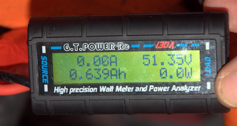

Bilder Wattmeter:
48V TSBC Controller liegend

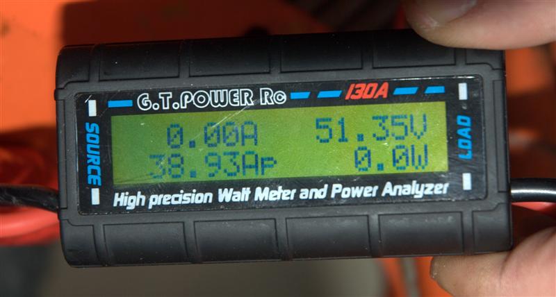

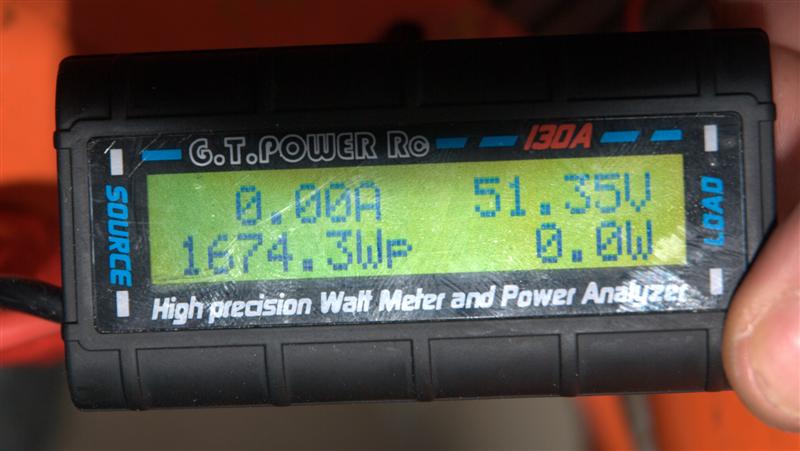

Max Watt
Max Amp
leeloo
Bilder:

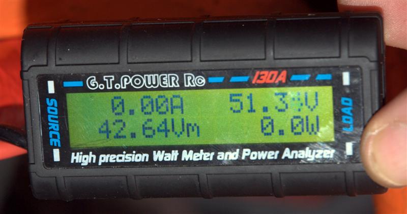

42,64 Volt Max
0,639 Ah Min.

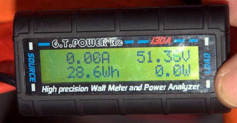

28,6 Wh

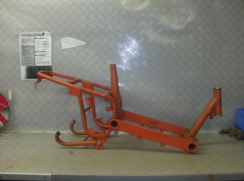

Rahmen Hercules E1
