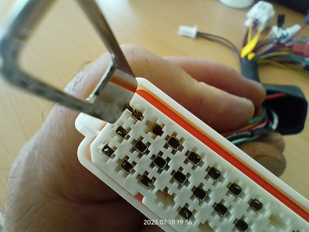

Hast du mal ein Foto. Kann es mir gar nicht vorstellen. Dachte man muss links uns rechts des Kontakts rein. Aber da ist ja gerade mal weniger als 1mm Platz und alles was ich so hab ist nicht wirklich steif genug. Muss man da in der Mitte des Kontakts rein? Das würde ja keinen Sinn machen.Schnabelwesen hat geschrieben: ↑Mo 17. Jul 2023, 21:28Gute Idee, mal so ein paar Stecker mitzubestellen! Ich musste die immer mal wiederverwenden, was nicht schön ist...

Ich meine es muss von vorne gemacht werden. Ich habe einen SIM-Karten Stift genommen, die man nimmt um die SIM-Karte bei neuen Handys zu wechseln. Ansonsten bin ich genau so wie das Schnabelwesen vorgegangen. Wenn bis heute Abend noch kein Foto da ist, werde ich eins machen.

Danke Karlo,karlo62 hat geschrieben: ↑Di 18. Jul 2023, 13:41Ich meine es muss von vorne gemacht werden. Ich habe einen SIM-Karten Stift genommen, die man nimmt um die SIM-Karte bei neuen Handys zu wechseln. Ansonsten bin ich genau so wie das Schnabelwesen vorgegangen. Wenn bis heute Abend noch kein Foto da ist, werde ich eins machen.
glaub so einen müsste ich auch noch da haben.

Ok, dann hab ich es doch richtig gemacht und nur das falsche Werkzeug. Das werde ich mal ausprobieren mit so einem SIM-Kartentool

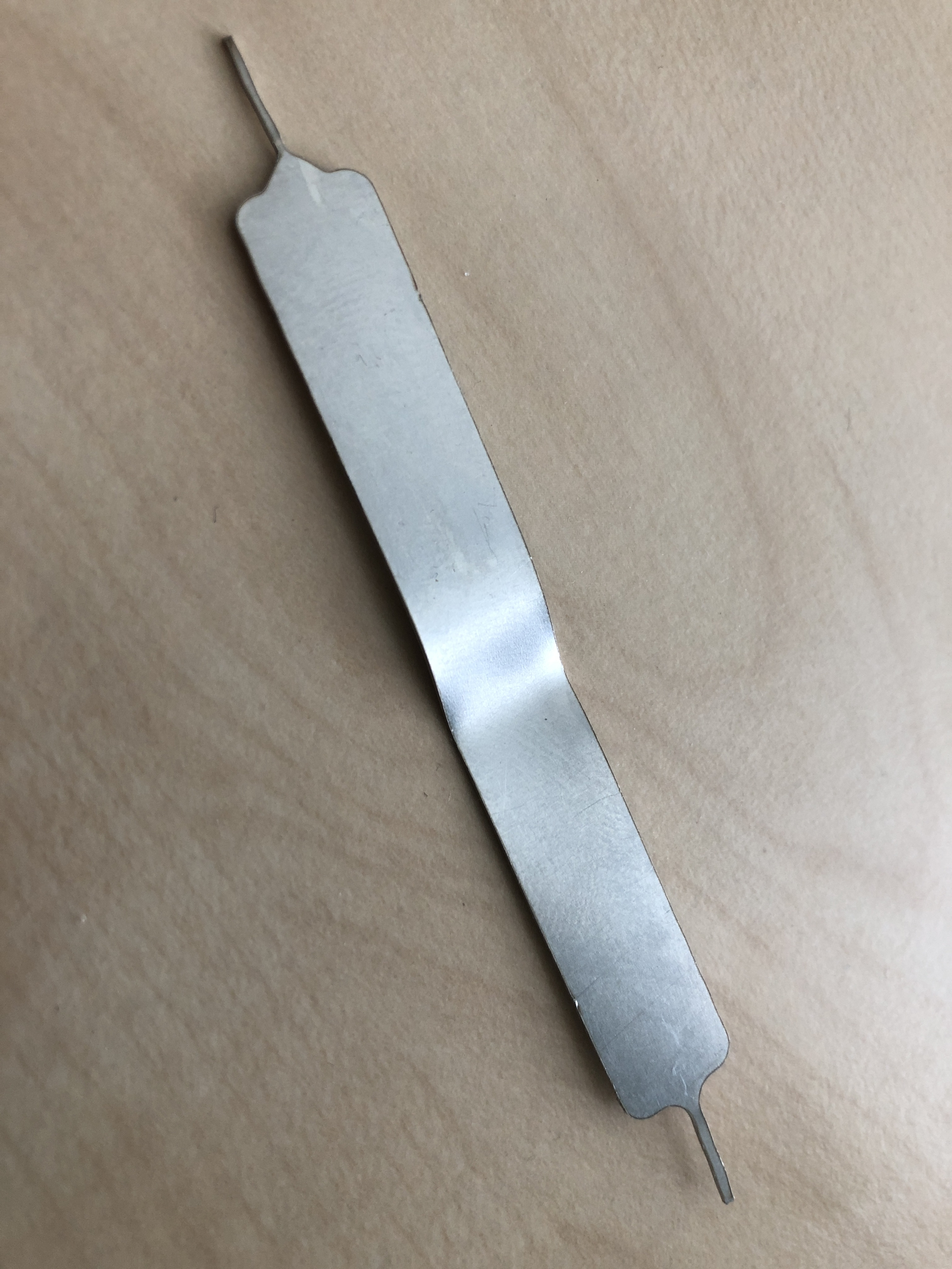

Das ist ein extrem zerbrechliches original-Werkzeug von Molex oder einem anderen Steckerhersteller, zum entpinnen von SteckernSchnabelwesen hat geschrieben: ↑Di 18. Jul 2023, 22:18Sehr gute Idee, Karlo; auf dieses "Werkzeug" werde ich auch umsteigen!

Nein, das soll ein Werkzeug zum Öffnen eines SIM-Slots sein, kein Auspinnwerkzeug.

So sieht ein offizielles Entpin-Werkzeug von Molex oder TE aus, mit Knick, dass man es besser von der Arbeitsplatte aufnehmen kann:
