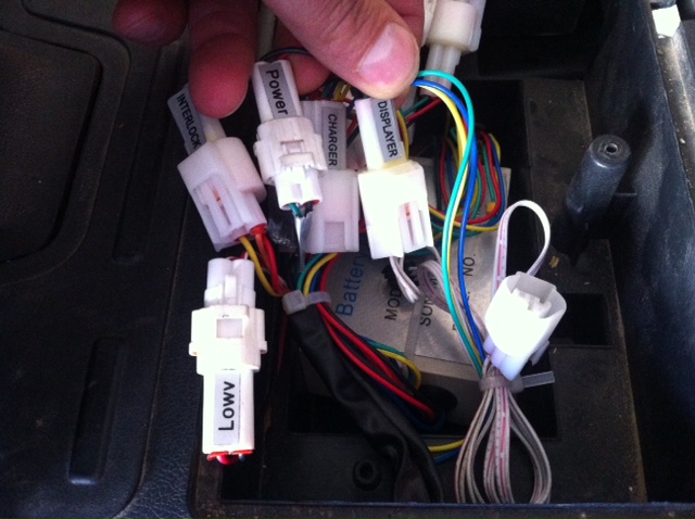

Weiter gibt es einen Unterschied bei dem bei mir verbauten BMS (YMBMS - C32L , No. 16) zu dem in der Beschreibung:
Auf der Seite 7 sind die Stecker beschrieben und ab S 9 abgebildet. Den dort beschriebenen "Key interlock Power supply" gibt es so bei mir nicht. Ich habe dafür zwei getrennte Stecker:
Man kann oben links erkennen, dass ein dreipoliger "Interlock"-Stecker und ein zweipoliger "Power"-Stecker da sind. Auf dem Bild fehlen die 4 Batteriestecker und der "Current"-Stecker. Der "Displayer" ist vorne offen zu sehen (kein Display dran).
Falls ZukunftERoller dies liest - wie ist das bei dir?
Kann mir noch jemand erklären, wofür der Current Stecker da ist? Geht zu einem Hallgeber, oder. Da sollte das von der Batterie kommende Kabel durchlaufen , oder? Da es auch das bei mir nicht tut...in welche Richtung muss das Kabel verlaufen?

Auf Seite 11 geht es darum, dass ein bestimmtes Relais 12V braucht zum funktionieren (nicht das BMS) - welches ist mir auch nicht ganz klar.
Ein Stromsensor kann angeschlossen werden, muss es aber nicht. Selbiges bei meinem Emsiso BMS, das ohne externen Stromsensor betrieben wird und trotzdem seine Grundfunktionen erfüllt. Mit Stomsensor könnte das BMS auch nach einer einzuprogrammierenden Stromentnahme über Zeit abschalten statt nur nach individuellen Zellspannungen zu schielen.
Da ein BMS sowohl beim Fahren (da gäbe es 12V aus dem Wandler) als auch beim Laden (da ist der Wandler üblicherweise aus) tun muss braucht es zur Funktion keine 12V-Versorgung.
Zu den Steckern kann ich nichts sagen...

Hallo, habe mir gestern Abend noch mal die Anleitung des BMS angesehen:
http://www.eskutr.cz/images/bms%20manual.pdf
Bin auf der S. 29 unter BMS maintenance in der ersten Tabellenzeile auf etwas gestoßen, was irgendwie doch für die Notwendigkeit von 12V für das BMS spricht. Dort steht unter den möglichen auftretenden "Appearance": BMS not working. Als Grund wird dann "falsche Arbeitsspannung" angegeben und als Maßnahme: Sicherstellen, dass Arbeitsspannung 12V ist.
Nur so weit mal zur "Detektivarbeit"

kurz: der BMS braucht die 12V-DC entweder über das Ladegerät oder deine Lithium Akku generiert. Einen externen DC/DC Wandler sehe ich hier nicht.
hab dein Link angeschaut mit dem Blockschaltplan. Vielleicht ist es hilfreich für dich.
Also falls du noch nicht selbst hinbekommen hast, denke es Funktioniert so:
Dein BMS Centre Controller ist der Hauptelement und braucht wie du schon festgestellt hast DC12V um überhaupt zu Arbeiten.
Diese wird er entweder über dein Akku bekommen ( intern zu 12dc gewandelt ) oder eben durch Anschluss von Charger ( Lader )
Im Fall 1 von: Lader drangesteckt -> wird der Punkt LOW VOLTAGE PROTECT RELAY ausgelöst und du dürftest nicht mehr Fahren können weil an diesem Punkt LOW Pegel anliegt oder Kurzschluss oder wie auch immer. Dieser kann auch laut Beschreibung durch Bremshebel hervorgerufen werden, was sinnvoll ist auch MOTOR Abzuschalten :)
Im Fall 2 von: ( Lader nicht angesteckt ) dafür aber Lithium Power Akkus --> sind sie so leer wie es im BMS eingestellt ist, passiert das gleiche wie im Fall 1.
Sind die Akkus Voll, dann wird daraus auch vermutlich intern DC12V generiert und DC12V liegt am Punkt : LOW VOLTAGE PROTECT RELAY an -> MOTOR läuft.
ps. Vermutlich gibts auch FALL 3 --> da ist dann Temperaturabhängigkeit --- bei den Akku Zellen Temperatur zu hoch.
So ich hoffe du kannst damit was anfangen ;) und falls ich Fehler gemacht habe, da hast du trotzdem nichts verloren -- :D
