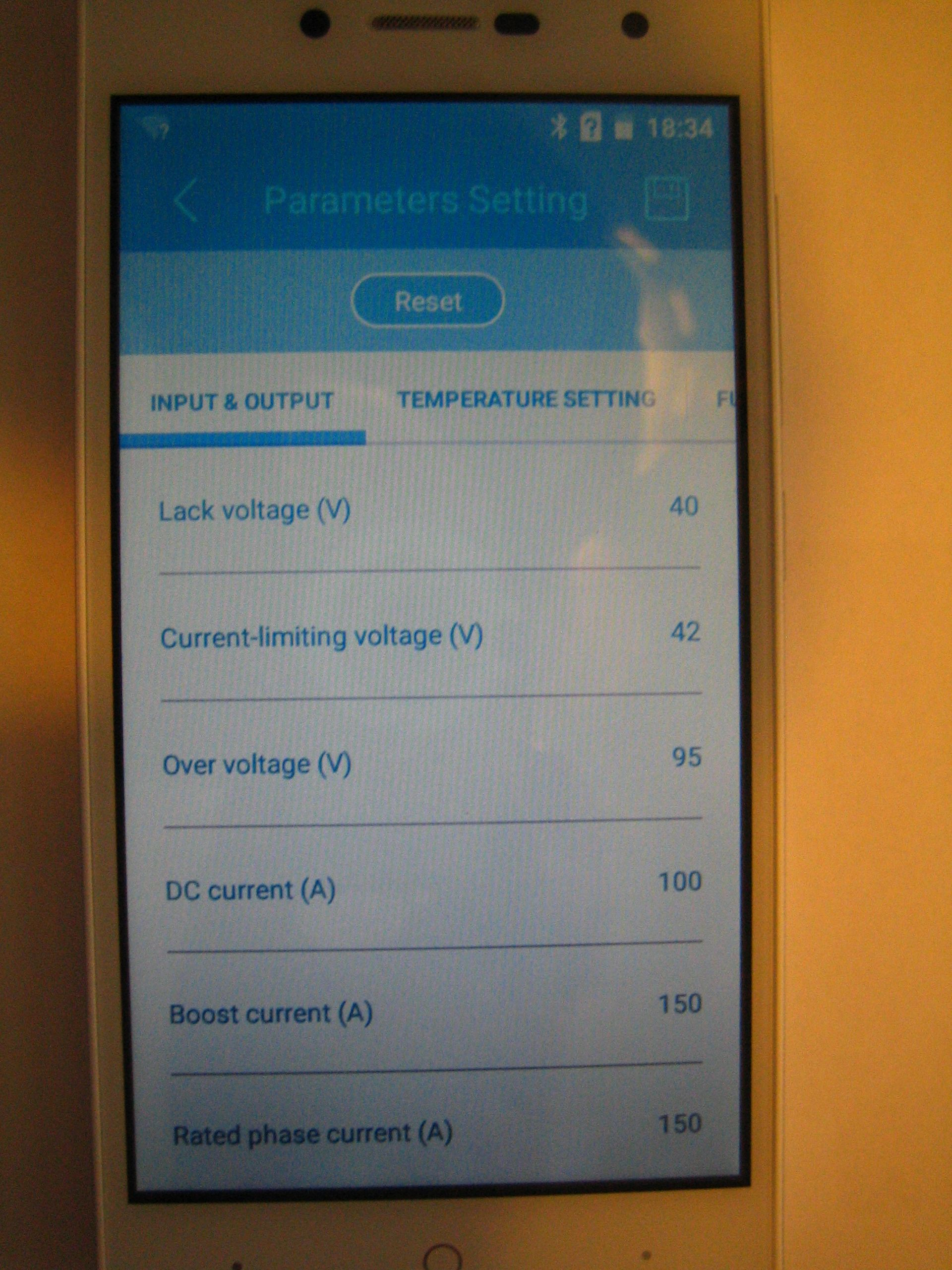

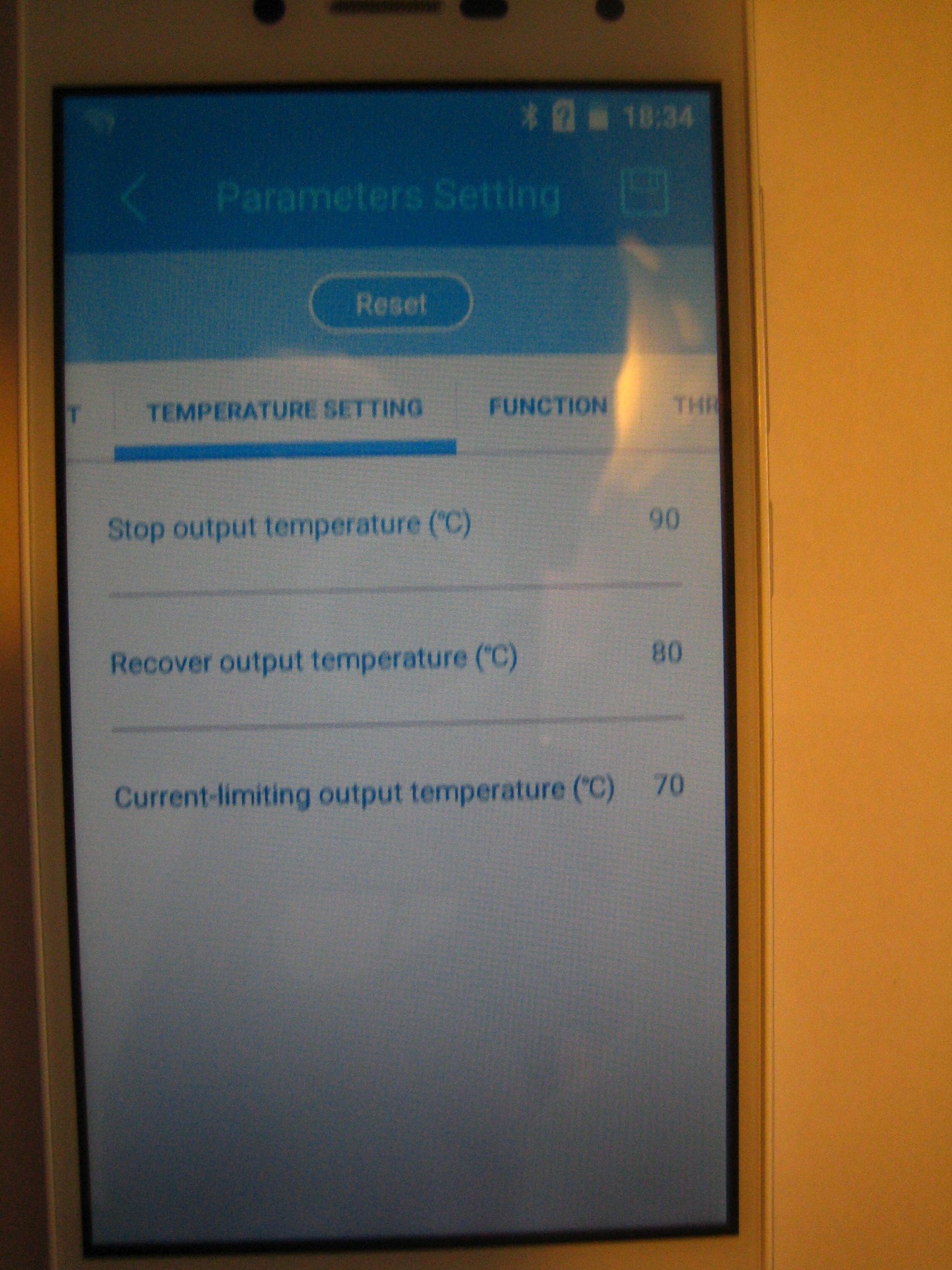

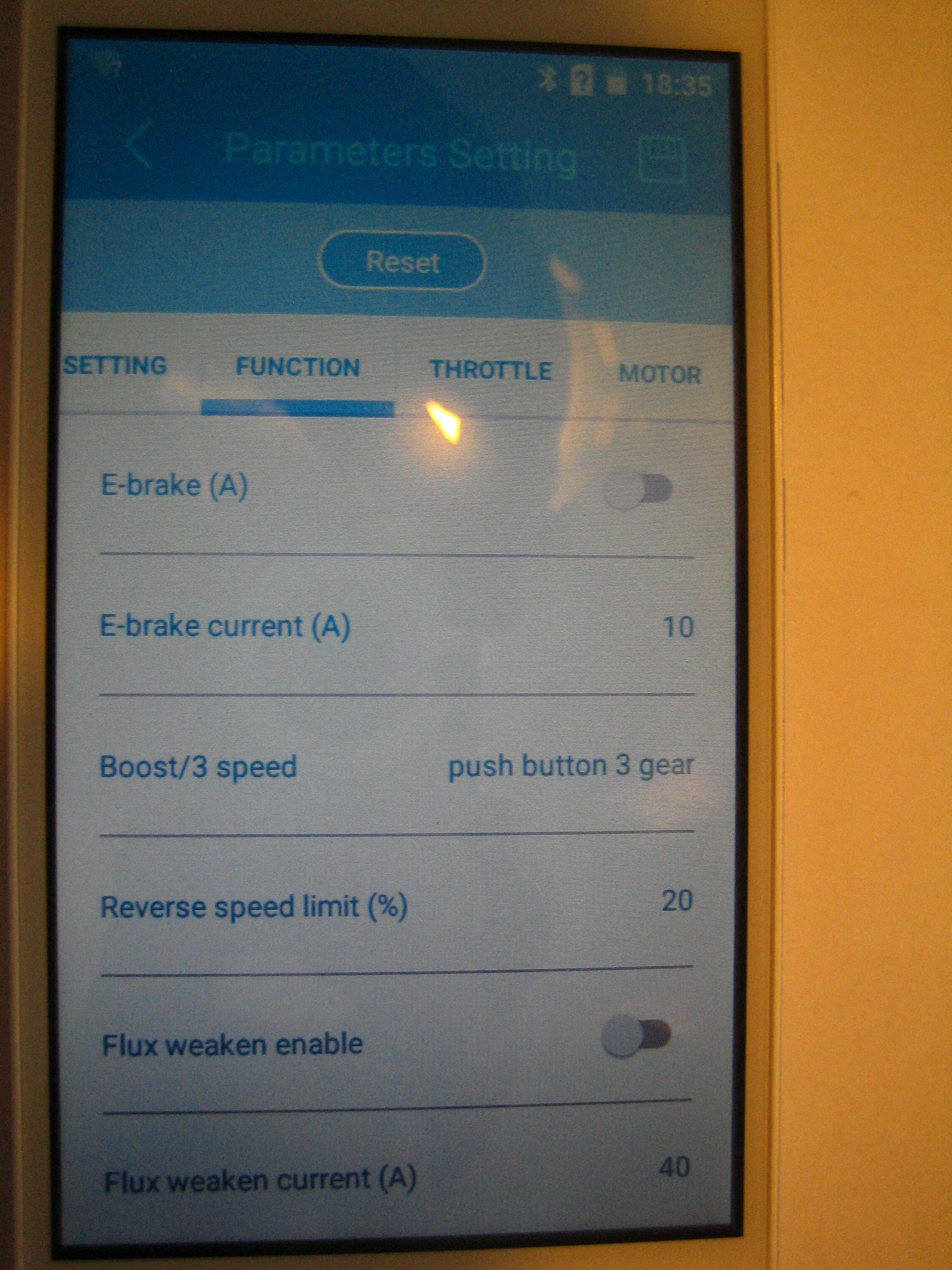

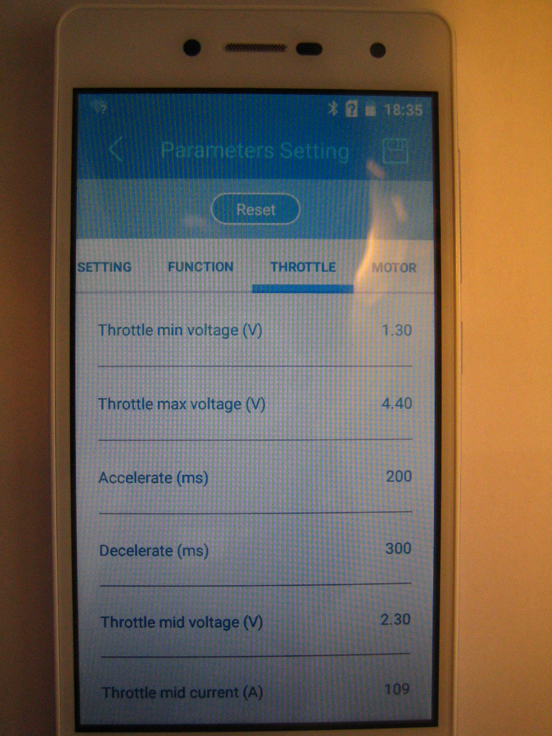

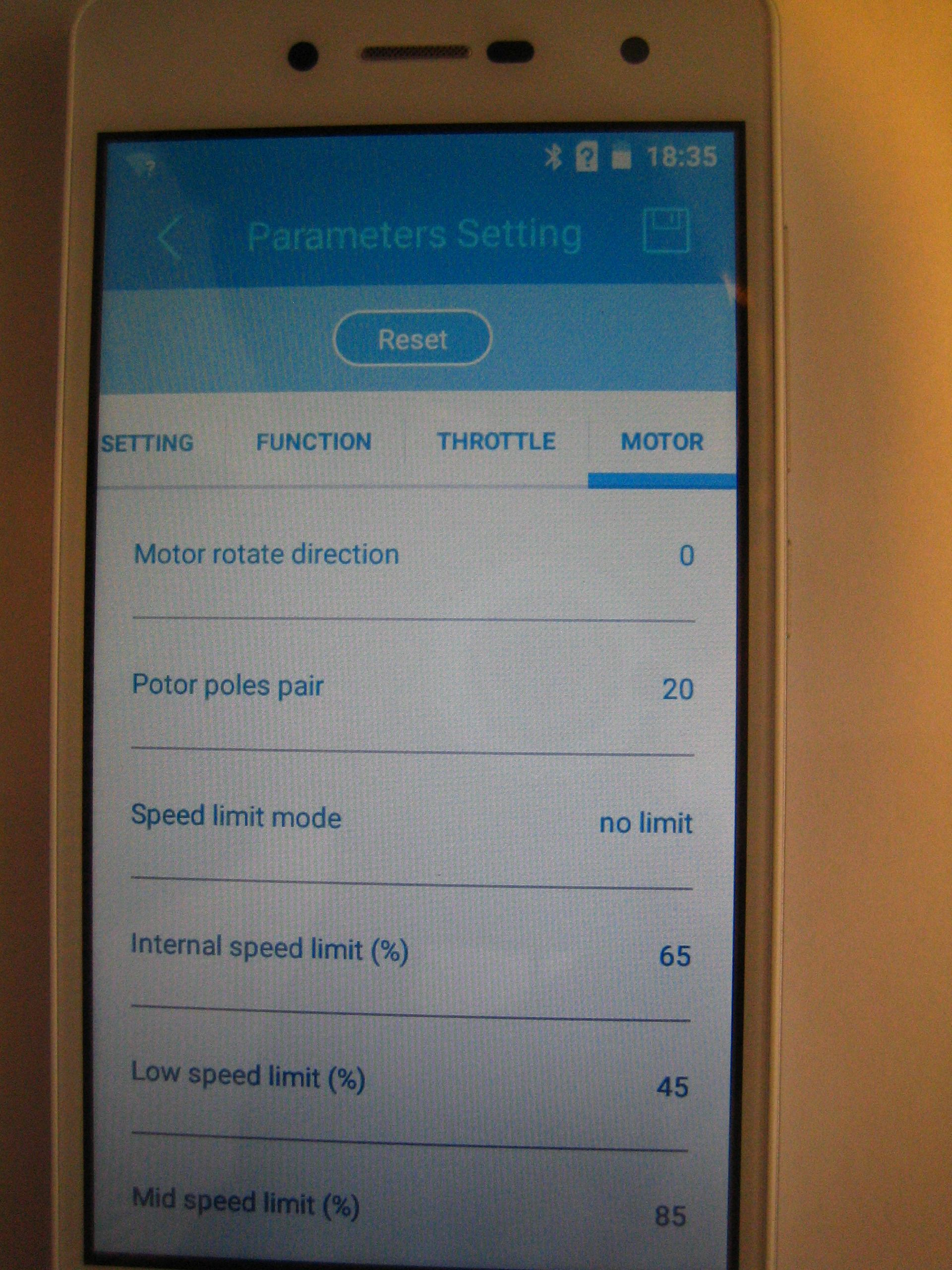

com.mqcon.app.android.settingtool_2018-11-27.apk Diese App gibt es bei google. Die Firmware des Controllers änderte ich zunächst nicht.
Ich habe einmal mein Smart Phone abfotografiert - die eine oder andere Seite läßt sich auf dem Smart Phone noch nach unten scrollen:

Meine Frage an diejenigen, die gerade ihren Sabvoton paramerieren:
In Bild3 sind 2 Schiebeknöpfe E-brake und flux weaken enable. Der done button ist direkt unter der Uhr.
Wenn ich den Schiebeknopf verschiebe, müßte sich die Anzeige von enable auf disable oder umgekehrt verändern?
Ich vermute Schieber links =AUS und Schieber rechts=EIN. Und auf die Resettaste sollte man besser nicht kommen.

Ich habe den Eindruck, die Polpaarzahl wird nur für die Berechnung der RPM-Anzeige im PC/der App benötigt sowie für den Schwellwert bei Slide-Reku ? Konnte jedenfalls keinen Unterscheid feststellen, egal was ich da einstelle.
Wenn ich 27 Polpaare einstelle, dann passt jedenfalls die errechnete Geschwindigkeit (RPM*Radumfang*60)/1000 km/h zu der gemessenen, daher habe ich in meinem Arduino Sketch auch 27 als Teiler drin, damit stimmt die Geschwindigkeit im tacho und GPS auf +/- 1km/h.
