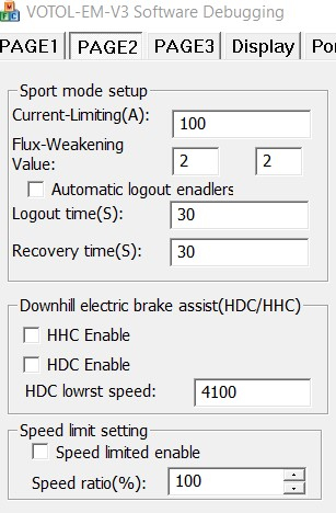

Hallo E-Kurt,
wenn Du das Kabel hast und es geschafft hast den Controller anzusprechen, kannst Du die programmierte Konfiguaration auslesen und ändern.
Es könnte daran liegen, das HDC ausgewählt ist (eine Art Motorbremse am Steilhang), oder die maximale (Dreh-)Geschwindigkeit limitiert ist:
