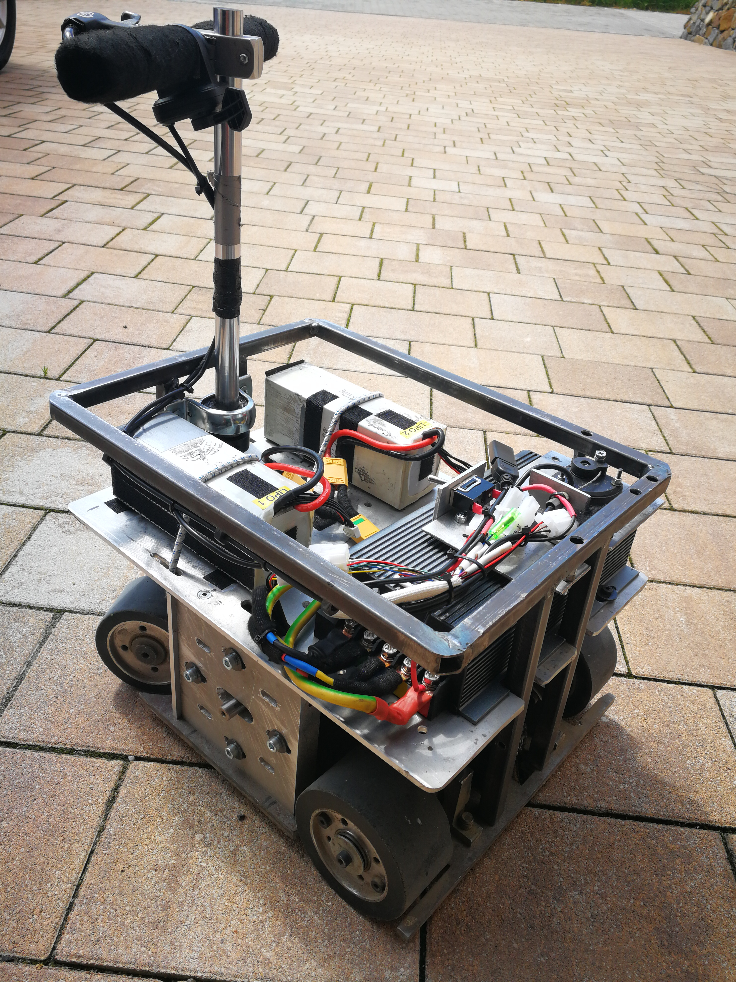

Hallo zusammen.
Bin neu hier im Forum,
Hab nen Sabvoton 72150 in einer fahrenden Bierkiste.
Ich weiß, das hört sich verrückt an, ist es wohl auch 😊.
Motor ist ein Alien Power system 80100 mit 130kv und sensoren.
Hab das ganze auch schon zum laufen gebracht, nur kommt es vor das sich der motor irgendwie selbst "abwürgt" und nicht weiter dreht. Das ganze ist besser, wenn man langsam beschleunigt. Beim schlagartigen gasgeben tritt das sehr schnell auf....
Der Halltest verlief gut, nur musste ich auch die Drehrichtung Software mäßig ändern.
Sollte das Besser über die Phasen und Sensoren gemacht werden??
Programmiert wird das ganze aktuell über die App und Bkuetooth.
Bin um jede Info und Hilfe dankbar.
Grüße Martin

Stell mal ein Bild rein von Deiner fahrenden Bierkiste, unten auf "Dateianhänge" klicken im Editierfenster. Klingt lustig :D

Sieht urig aus, das Teil :D Ich hoffe, da gibt es ein Brett mit Sitzkissen oder ähnliches...
Vielleicht kann Peter 51 noch einen Tipp geben zum sonderbaren Verhalten trotz erfolgreicher Einlernung?

Ein Brett gibts also sitz, ohne Kissen :)

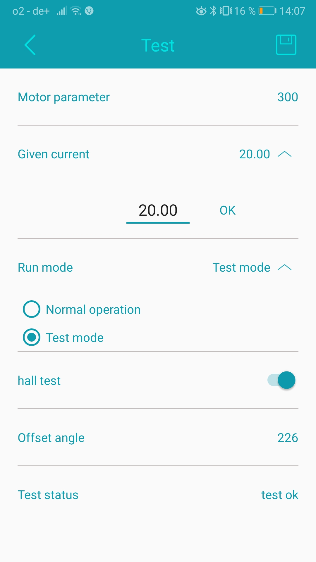

Also offset angel 226, kann das stimmen oder liegt da vielleicht der hund begraben?
Er sagt zwar der test war gut aber sollte da nicht 60 oder 120 sowas rauskommen?
Beiträge: 19411
Re: Sabvoton Controller Erfahrungen
Nein, der Controller betreibt beim Halltest den Motor wie einen Schrittmotor (das geht sensorlos), und registriert die Schaltzustände der drei Hallschalter nach jedem Schritt. Dadurch "lernt" der Controller, wie das Verhältnis von Spulenbestromung zu Hallschaltern ist und speichert sich dieses Verhältnis als realen Winkel ab. Wenn das Lernen erfolgreich durchlief ist egal, was für ein Winkel in der Software steht, Controller und Motor haben jetzt eine gemeinsame Arbeitsgrundlage.
Ich vermute deshalb auch andere Kuriositäten in der GUI, die dieses komische Verhalten hervorrufen. KI und KD könnten durchaus eine Rolle spielen, das geht dann in die Regelungstechnik hinein. Einstellen kann man das mit der jeweils korrekten Version der GUI mit einem Laptop und einem Programmierkabel. Beides solltest Du bei Bestellung des Controllers mitgeliefert gekommen haben... Ich habe keinen Sabvoton/MQCON mehr, daher auch kein Kabel mehr.
