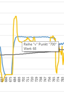

Danke für euren Input, das mit der max. Drehzahl und Gegenspannung verstehe ich schon.
Die Wirkkette ist ja, dass genug Delta-Spannung vorhanden sein muß, um ausreichend Strom durch den Motor zu treiben, um die Geschwindigkeit zu halten.
Ich habe hier gute 100A bei der Beschleunigung, aber sowie die 68 km/h erreicht sind, schwutsch, kommt die Begrenzung - für die 68 km/h reichen die ca 60A. Daher glaube ich nicht, dass es an der Gegenspannung liegt - der Roller würde noch locker weiter beschleungigen.
Ich kenne andere Diagramme von der Grazie Sport, da ist bei vMax ca 90 km/h permanent 100A anliegend, also ohne Begrenzung. Ich glaube halt, irgendwo ist ein fixer Wert in diesem speziellen Controller verbaut... Aber Danke, ich grundel mal weiter herum.
