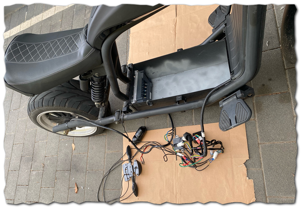

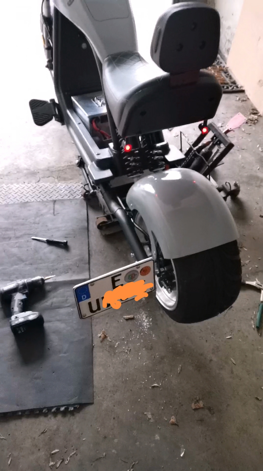

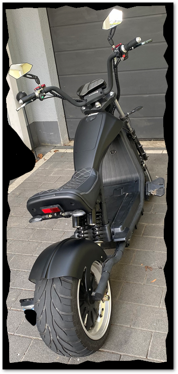

So viel hab ich gar nicht gemacht :D
- neue Spiegel, die runden Dinger waren optisch nicht so der Knaller
- Sissybar ist weggeflogen, stört einfach nur wenn man öfter mit Rucksack unterwegs ist
- Fender gekürzt, jetzt hab ich auch was mehr davon wenns regnet, kommt gleich noch was Wasser von hinten :roll:
- Kennzeichen ist an die Seite gewandert
- Blinker hintern Sitz geschraubt inkl. Reflektor (der Originalhalter hat da Bekanntschaft mit der Flex geschlossen damit alles passt)
- Der Controller wollte auch mal vernünftig befestigt werden, hat jetzt 4 Schrauben anstatt 2 und hängt dann auch mal gerade.
- Das Begrenzungsblech fürn Akku hat die Flex geküsst damit der neue Akku seinen Platz findet (ist 1,5cm länger)
- Der 12V Wandler wurde auch mal mit ner Schraube am Batteriekasten verheiratet anstatt dem ollen Klebeband
- Alarmanlage gedämmt damit einem nicht immer die Ohren wegfliegen beim einschalten, zwar nett zum Leute erschrecken aber am Ende doch nervig
- Batteriekasten hat noch die Reste vom Zinkspray abbekommen da die alte Batterie da biserl was vom Lack weggeschrubbt hatte
- Gummipads als Auflage in den Kasten geklebt und zur Front hin damit der Akku vernünftig gelagert ist
- neuen Akku mit dem Controller verheiratet (anpassen der Betriebsspannung und Abschaltwerte)
- Polepairs im Controller geändert (bringt nur nicht wirklich was mit dem alten runden Tacho)
Nachtrag :
- Brücke ist auch gesteckt damit das Licht auch per Fernbedienung angeht
Der alte Akku steht aktuell noch im Keller (schön warm gelagert, da kann man sich mal per PN drüber unterhalten ;) )
Der neue Akku hat 72V 55Ah mit einem 100A BMS. (Würde ich persönlich aber aufgrund der geringen Querschnitte von der Leistung her nicht ausreizen) Sorgt aber für ne ganz nette Reichweitenoptimierung. Aufgrund der Hausnummernanzeige im Display nicht wirklich zu beziffern,
aber die Steckdose kommt halt erst 2 Tage später zum Einsatz.
An und für sich hab ich den Chopper um damit zu meinem Brötchengeber zu fahren oder im "Dorf" von A nach B zu kommen.

Also schon was gemacht 😄 habe auch den Controller befestigt (echt 2 schrauben 😕)
Löscher im Akku Raum in den Ecken gemacht fals mal Wasser rein kommt(an der hupe 😉 nur ein Tip)
3 in 1 Blinker auch unter der Sitzbank und Kennzeichen an die seite,👍
Und habe den Blinkerschalter rausgerupft und einen mit Mittelstellung eingeklebt 😃
Licht geht mit Fernbedienung an (Brücke drin)
Und so angeschlossen das am Zündschloss auf Stellung 2 das Display auf Dunkel gewechselt wird bei Bedarf 😀
Fender gekürzt, tiefer gelegt und Puckel beseitigt 😀
Akku hat ein Bluetooth BMS bekommen 😺
Alarmanlage hat ein Schalter bekommen so daß sie leise ist, und bei Bedarf schaffgestellt werden kann.
TFT Display ist auch verbaut (Eins ist noch übrig,fals Intresse hast km-Stand 548) 😁
Was hast mit dem Alten Akku gemacht (hab Interesse)
Und was hast für ein neuen Akku wie viel ah ?
