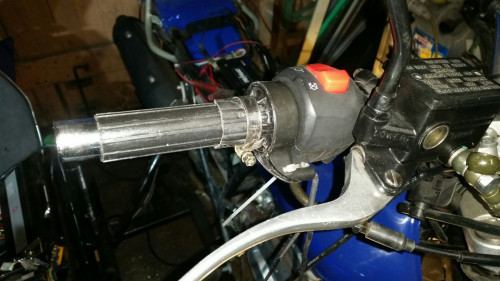

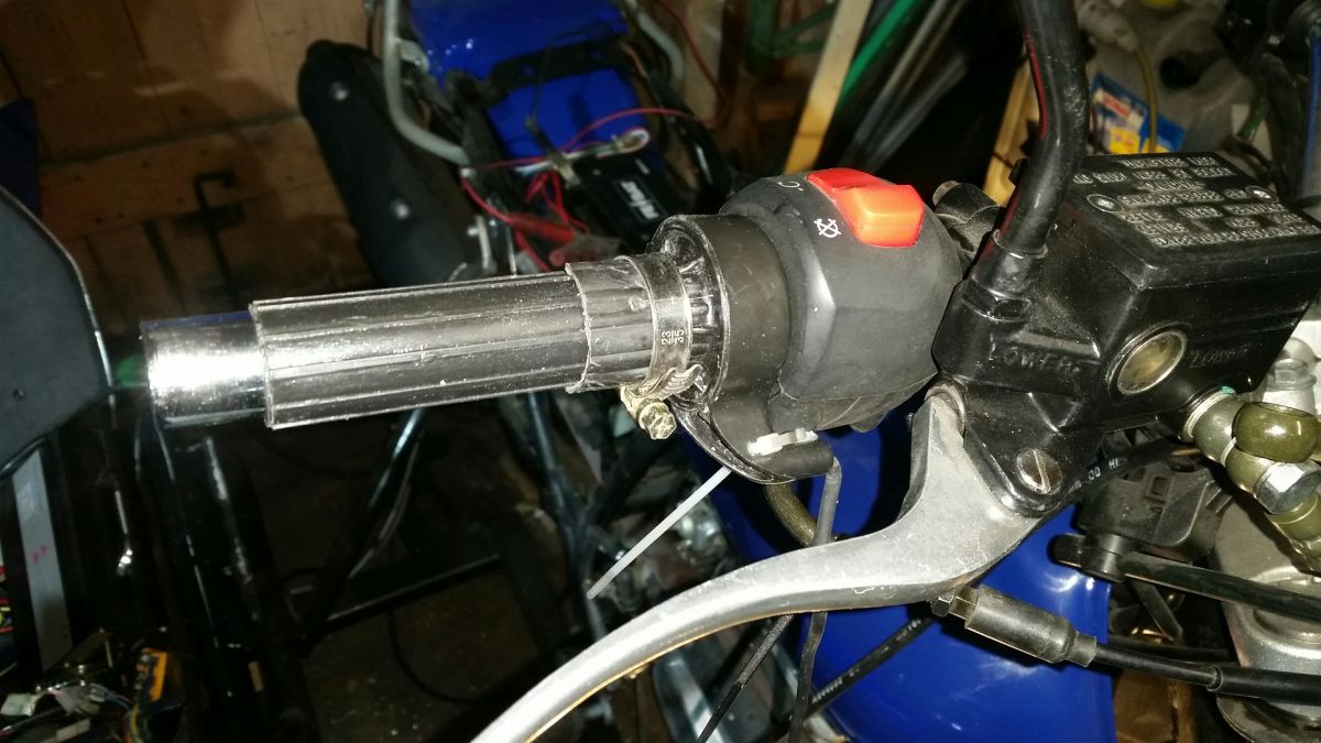

Wurde freundlich animiert, auch eine halbfertige Arbeit hier einzustellen...vieleicht kommen ja noch anregende Vorschläge...würde mich freuen.
Da die Steuergerätefrage ja vorerst mal geklärt ist, gehts weiter , um den Elektromotor vom Seitenwagen mit dem Motorradverbrennermotor zu verheiraten.
Gesten habe ich mir lange Gedanken gemacht, wie ich das mit einem Gasgriff und 2 Funktionen hinbekommen kann.
Hab dann erst mal den Halldrehgriff vorsichtig komplett zerlegt um die Funktion zu schnallen.
hab dann alles ausgemessen , den Halldrehgriff und den Motorradgriff dann mit Dremel, Feilen und Säge bearbeitet...um beides zusammen zu bringen und mit einem Schlauchband festgeklemmt...hat dann auch geklappt.
Probelauf mit Verbrenner und Elektromotor hat soweit geklappt...kann beide Funktionen auch zueinander verdrehen, um die Steuerzeiten zu verändern.
später dann mit der programmierbaren Steuerung kann ich die Rampen..u.A. das Drehmoment dann anpassen.
Die Idee mit dem Daumengas werd ich auch noch weiter verfolgen, ob ich den nehmen kann für meine Drehbewegung...
sonst noch wer ne Idee ?
Grüße Didi
